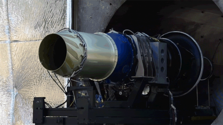

V tom anglickom odkaze zdôrazňujú redukciu hluku.
Je otázne čo myslia tým "brzdiacim" efektom. Že by to čiastočne nahradzovalo aj reverz?
Re: Stíhací letoun 6. generace PCA
Rotující spaliny v nějaké vzdálenosti za letounem stratí určitě svou rychlost rychleji. Tím klesne hluk .
Příspěvky: 18510
Podařilo se mi vytáhnout gif, kde je lépe vidět pohyb než na fotce.
Příspěvky: 5249
Rase:
To bude vončo. Jde zřejmě o stavitelné prvky pro nastavení průměru trysky, resp. o jejich nezvyklý tvar. Ta rotace výstupního proudu bude asi jen průvodní jev, a kdoví zda to není nechtěné, ale zatím neodstranitelné.
Příspěvky: 19950
z toho originálního španělského textu mi přišlo, že právě toho průvodního jevu chtějí dosáhnout a testují jak velký je.
