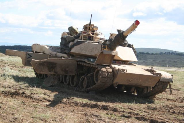

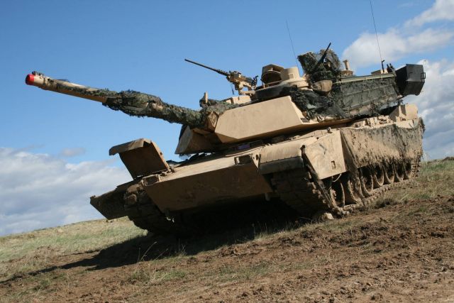

Na cvičení Slovenský štít 2018:

Maskování typu "wreck" ? :lol:
Co se mu stalo, chudáčkovi? Nevydržel provoz na slovenských cestách ? :wink:
P.S. to není trolling, fakt to nevím. Dát sem jen tak fotky ...

Neboli tam traja zranení,dvaja z toho ťažko, mal v tom byť nejako zúčastnený aj Abrams?
Příspěvky: 18685
Re: Základní bojový tank M1 Abrams
Jj, osádka tohohle Abramsu, akorát nebylo zveřejněno co se stalo. Typuju že něco s municí a nic se nestalo řidičovi, který je bokem
v skorých ranných hodinách došlo počas cvičenia Slovenský štít 2018 na Lešti k nehode amerického tanku Abrams. Pri nehode sa zranili traja príslušníci Armády USA, z toho jedna žena. Dvaja, ktorí boli zranení ťažko, boli prevezení letecky zložkami integrovaného záchranného systému do nemocnice, tretí, ktorý bol zranený ľahko, bol do nemocnice prevezený sanitkou. Bližšie informácie z dôvodu vyšetrovania, a tiež vzhľadom na to, že sa nejedná o príslušníkov OS SR, nie je možné v súčasnosti poskytnúť.
https://spravy.pravda.sk/domace/clanok/ ... ki-vojaci/
