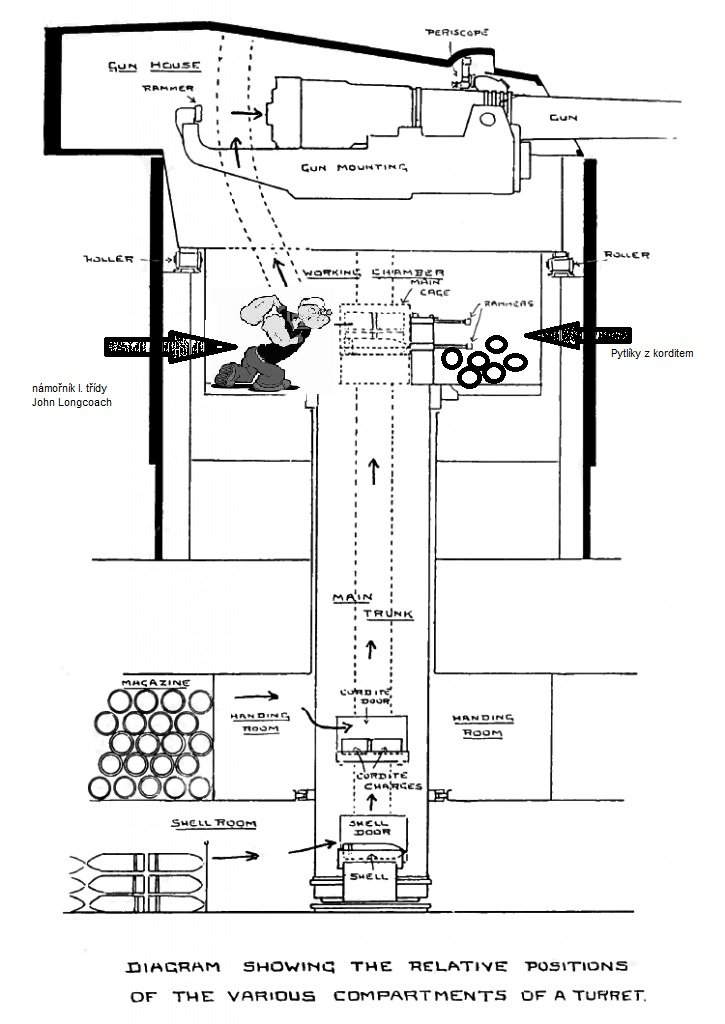

Jak je to s máváním oněmi "přímými" důkazy ošemetné ti snad může napovědět tato hypotéza.
Žil byl kdysi jeden námořník jménem John Longcoach, člověk to byl bodrý a pro Královské námořnictvo doslova a do písmene zapálený. Nicméně jako každý člověk měl nějakou tu neřest, v jeho případě vlastně dvě.
Tou první neřestí byla ta skutečnost, že John byl silný a náruživý kuřák, kdy se zapáleným cígárem v ústech jedl, spal, močil a co hůř, on hulil i ve službě. Což o to, kdyby sloužil na hlavní palubě lodi, asi by to zas takový průšvih nebyl. Jenže on byl zařazen na pozici dělostřelce ve věži Q britského bitevního křižníku HMS Oueen Mary, konkrétně v muničním magacínu, kde se nacházely hedvábné sáčky/nábojky s korditem. O patro výše než se nacházely samotné granáty do děl.
Druhým jeho nešvarem byl karban. John mastil karty při jakékoliv možné příležitosti, přičemž však na jeho obranu lze dodat, že čertovým obrázkům tehdy propadalo de fakto komplet celé osazenstvo "kobek" pod věží Q. A karty se mastily i onoho dne, kdy celá tahle parta z muničáků se proměnila v páru.
Díky nedávnému šetření vraku nešťastné Queen Mary byl totiž nalezen přímý důkaz, jenž nám v plné kráse odhaluje pravou příčinu onoho neštěstí, které do dnešních dnů plní stránky vášnivých internetových diskuzí. Díky objeveným nábojkám s korditem, které byly vyskládány v průchodech pod závěry hlavní byla totiž dokázána! a následně sestavena osa na sebe navazujících událostí. Co se tedy vlastně tehdy stalo?
Když v průběhu bitvy bitevní křižník inkasoval přímý zásah do věže Q, kdy došlo k jejímu průrazu a zabilo to část jejího osazenstva, mastil zrovna John se svými kumpány z magacínů karty. Cigáro u huby a potutelný úsměv ve tváří, šla mu zrovna karta. Navíc měli chlapi chvilku pauzu, neboť si do foroty z magacínů vytahaly pytlíky se střelivinou, kterou si naskládaly k výtahu. Samozřejmě s ohledem na bezpečnostní předpisy za sebou dvířka od muničáku měly pečlivě uzavřeny. Jenže, když se nad nad jejich hlavami ozval ohlušující hřmot explodujícího granátu, loď se zachvěla a Honzovi vypadl z koutku žhnoucí tygr. A co čert nechtěl, zrovna na ty proklaté hedvábné pytlíky. Chlapi se samozřejmě chvilku snažili tygra uhasit, jenže on zapadl mezi nábojky až do spodu. Po té se ozvala již dobře očitými svědky popsaná exploze, která celou loď vyslala, slovy jednoho uznávaného námořního experta, do kšá.
Zde pro Dzina pro lepší uchopení.
