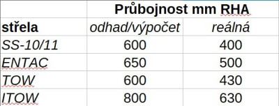

Těch 850mm je blíže realitě. Jde o to, že ony údaje průbojnosti jsou údaje vypočtené a to na základě množství a typu výbušniny a konstrukce hlavice. Má to ovšem jedno "ale". CIA dělala tuším v 70tých letech rozsáhlé testy průbojnosti kumulativních (HEAT) hlavic. Chtěli vědět, jak jsou jejich protitankové zbraně účinné proti novým sovětským tankům (T-64 a T-72). A na základě nich zjistili, že reálné průbojnosti jsou nižší, než vypočtené. Celkově určili, že rozdíl je až o 20 - 30% menší oproti vypočtené hodnotě. Tomu odpovídali i pozdější americké testy střel (I)TOW a ENTAC, kdy se zjistilo, že reálná průbojnost je asi o 20% menší, než deklarovaná.
Pokud tedy někdo udává hodnotu 1000 mm, je to hodnota vypočtená. Oněch 850mm pro první Kornet od Fofanova odpovídá zhruba onomu snížení. Ostatně proto u nového Kornetu jsem operoval s průbojnosti 1000 mm, protože u něj se nyní běžně udává 1200 - 1300 mm.

Dobře, vysvětlení. Jedná se ne o testy sovětské techniky nebo na ní, ale reálnou účinnost HEAT munice. Ty potom porovnávali z odhady tloušťky pancířů sovětských tanků vše v RHA ekvivalentu.
Veškeré údaje, které jsou ohledně průbojnosti běžně udávané ve veřejném prostoru, jsou pouze vypočtené a nebo odhadované. Pouze, když se odtajní nebo někdo vynese nějaké testy, třeba odtajnění zmíněné zprávy CIA nebo amerických testů, jedná se o nastřílené hodnoty. Navíc dost často i odtajněné hodnoty nejsou reálně nastřílené. Například tabulkové hodnoty sovětských kanonů jsou zjištěné tak, že se provedou přesně dané střelecké testy a na jejich základě se dopočítají všechny požadované hodnoty.
P.S.
Našel jsem doma shrnující zprávu, ve které je diagram znázorňující reálnou hodnotu průbojnosti střel SS-10/11, ENTAC, TOW a ITOW proti předpokládané tloušťce pancíře sovětských tanků. Vše v RHA ekvivalentu.
když potom porovnám odhady/výpočty vs. údaje ze zmíněné zprávy.

Dzin: Díky. Ten dokument jsem našel - nicméně tam neříkají jakým způsobem k těm hodnotám došli. Nebo já jsem to tam aspoň zatím nepostřehl. Ale souhlasím s tím že měli asi lepší informace o svých zbraních než jiné zdroje. Tvůj předpoklad že se to dá aplikovat plošně na všechny HEAT hlavice je ale jednoduše spekulace. Jinými slovy to že USA uváděla hodnoty svých PTŘS nadhodnocené ještě neznamená že to dělá i Rusko. Nelze z toho vyvozovat průbojnost jiných střel.
