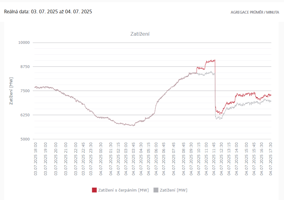

Když už jste u těch hybridních útoků, už tady jsou možná trošku z jiného soudku.
Nikdo ještě ani pořádně neanalyzoval data, a už je jasno. Zná někdo hlubší příčiny :?: Nebo se stejně radši nezveřejní, protože se bude počítat s tím, že se to povede ošetřit do dalšího útoku, či přetížení, který trvá nějakou dobu připravit. Nebo /možná vlivem více faktorů/ dojde "k přehřátí a vyšším čerpáním" FVE a k nestabilitě sítě vlivem omezené regulace.
Je zajímavý, jak kdysi robustní sítě mají výpadky. Takže stačí i několik "úderů" na rozvodny, či kritické body a bude na čas vymalováno.
Nebo i kybernetický útok na „oslabené“ sítě, ale na to je ještě čas. Regulace evropské elektroenergetické přenosové sítě - při vysokém podílu solárních a větrných elektráren, při dodávkách na Ukrajinu, a při vzájemné evropské synchronizaci - bude složitá! K nějakým výpadkům může tedy ještě v budoucnu klidně dojít.
Web ČEPS v kritické chvíli zhavaroval. Nyní už jde.

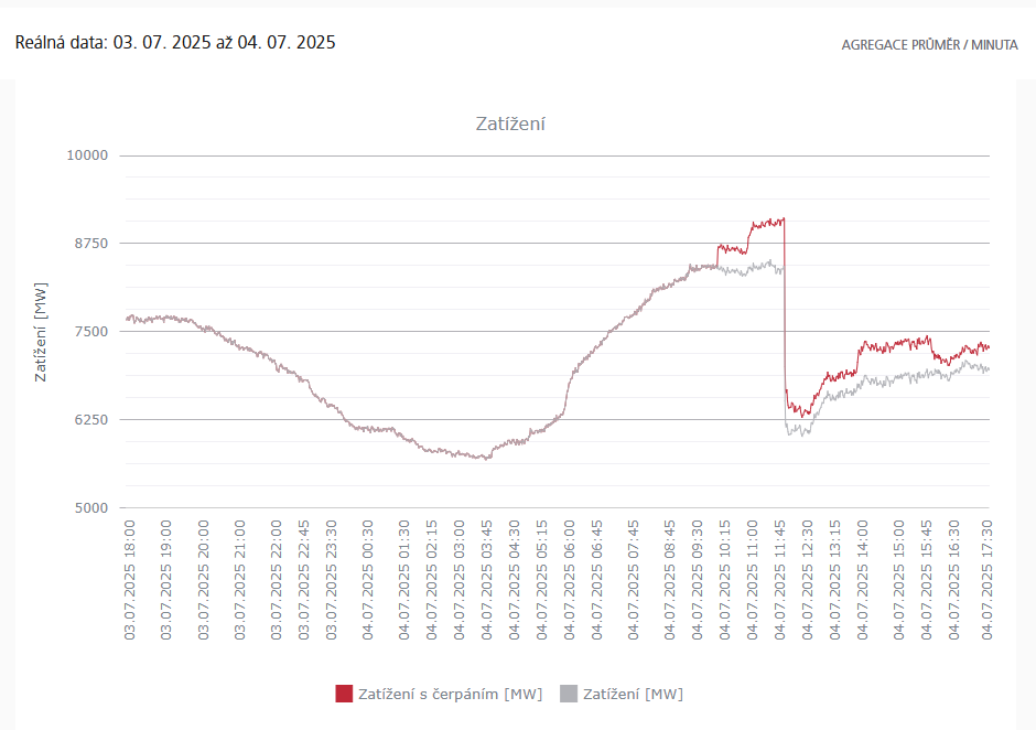

V grafu jsou hezky vidět křivky zatížení. Červená křivka je přitom stále v nesouladu se šedivou.
Dnes přesáhla špičku obvyklou od 8 hodin ráno, od 10 hodin červená křivka /zatížení s čerpáním/ stoupá, a v poledne nastal kolaps.
Proč čerpání elektřiny do soustavy převyšuje odběr? Pokles zatížení v době oběda, ale nejsou zastaveny zdroje FVE z Německa?
Chyba regulace, shořel a spadnul kábel do Německa, neřeší se proč.

Vedení V411 na severu Čech, na kterém došlo k výpadku přenosu energie, chtěl ČEPS modernizovat. Posilnit spojení s Německem, ale nestihl to.
Jinde uvádí jako další příčinu výpadku poruchu na velké rozvodně společnosti ČEPS v pražském Chodově.
:arrow: Hroutilo se to jako domino, ostrovní provozy neudržely poté stabilitu.

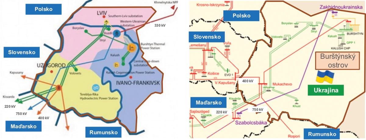

Mezi velmi důležité parametry patří schopnost soustavy udržovat frekvenci a zabezpečovat podpůrné služby v požadovaném objemu.
Napojení Ukrajiny do Evropy je přes tzv. „Burštýnský ostrov“, Mukačevo, Slovensko a Maďarsko.
Přenosová schopnost vedení 750 kV Západnoukrajinskaja (UA) – Szabolcsbáka (HU) je vůči 400 kV vyšší, je však výrazně omezena velikostí transformace na 750 kV jak na straně Ukrajiny, tak na straně Maďarska.
Propojená soustava Evropy (ENTSO-E) je nyní provozována od Portugalska, Španělska, Francie, Německa, přes Českou republiku, Slovensko, Polsko, Maďarsko, až po Turecko a Ukrajinu, a to na nejvyšší napěťové hladině 400 kV.
Pro spolehlivý provoz takto rozsáhlé soustavy ENTSO-E musela být již přijata opatření pro tlumení kývání (oscilací) zdrojů v okrajových částech soustavy.
V podmínkách urychleného propojení a probíhajících událostí na Ukrajině bude muset být provoz nově rozšířené soustavy ENTSO-E pečlivě technicky monitorován a měřen (aby nedošlo např. ke kývání, přetěžování či šíření poruch do soustavy).
