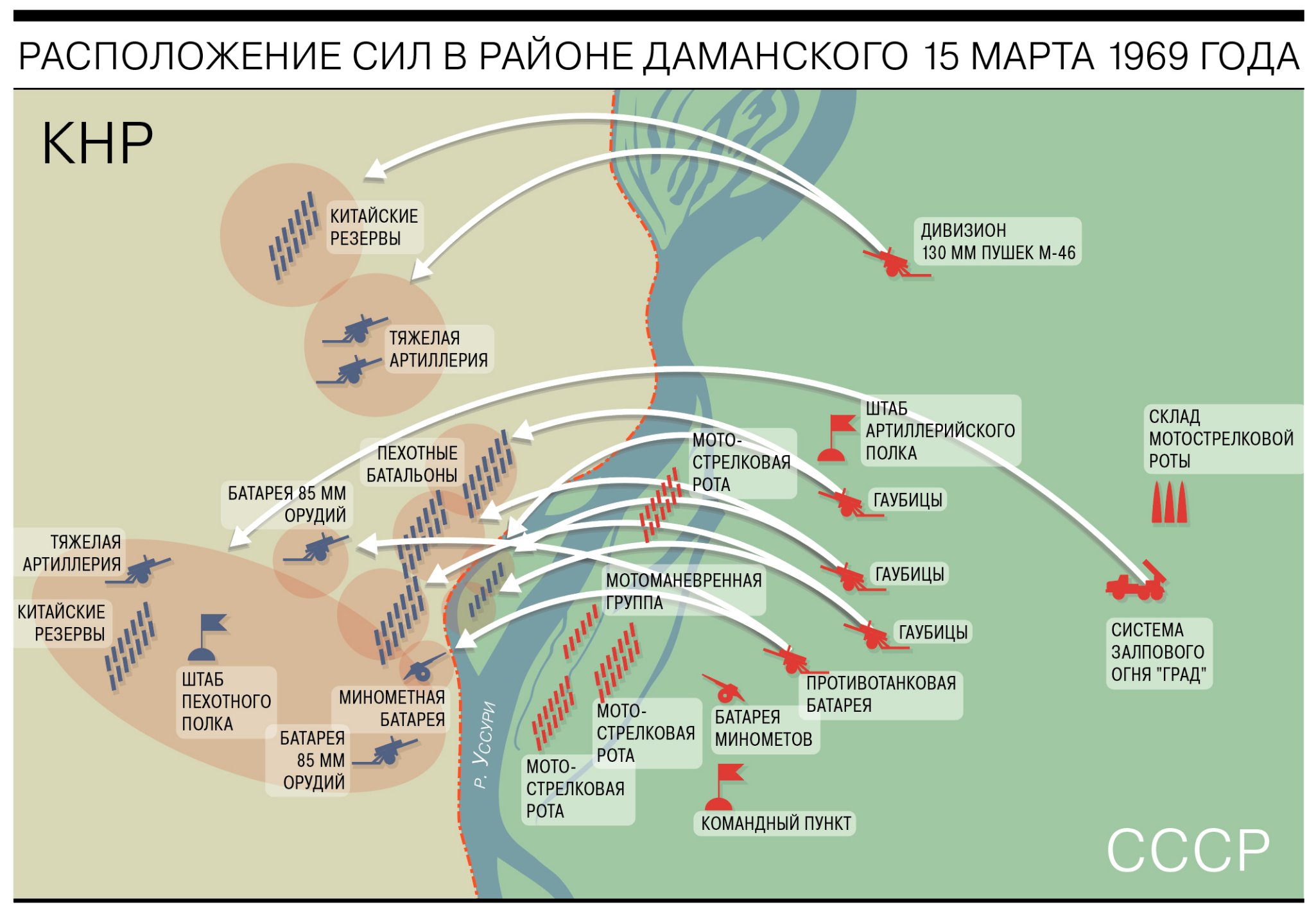

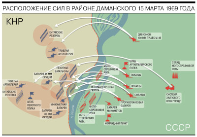

Heissi, úplně nerozumím, co přesně rozporuješ, ale pokusíme se to rozebrat.
Primárně tu verzi "Sověti zasáhli bod vysoké koncentrace vojsk a vojenského materiálu umístěný do některé z farem nebo vesnic v okolí, což zapříčinilo ztráty na životech dosahující mnoha set mužů"; z větší části proto, že tam žádná vesnice nebo farma, kam by se mohly ukrýt stovky Číňanů, není.
V druhé řadě se pak snažím přijít na to, jestli v prostoru na západním břehu Ussuri u Damanského ostrova je vůbec dostatečný prostor pro to, aby se tam daly umístit ty stovky a tisíce mužů, které mohli Sověti smést salvou z gradů.
Asi to bereš jako štábní cvičení, a chceš to zpětně zanést do mapy.
Mapy jsou super, tak využívám příležitost nějakou nakreslit. :D
Sovětské dělostřelecké a raketové údery měly za úkol rozbít čínské formace ještě dřív, než se stihnou na ostrově pořádně zakopat.
Což je právě ten problém. Na ostrov s grady zřejmě nepálili a v jejich dostřelu není zálohy kam schovat, pokud je nenechali stát někde na mraze (což je taky možné, ale museli by je poslat do prostoru v bezprostřední blízkosti ostrova). Je jedno, kolik bylo Číňanů v blízkosti Damanského ostrova, pokud byli mimo dostřel sovětských raketometů, protože pak nemohli zemřít v průběhu ostřelování. Nejde mi o to, kolik mužů tam měli Číňané celkově, jde mi o jejich ztráty z 15. března.
Zdroje si projdu; díky za ně. Příští týden se podívám ještě na tu mapu a zkusím tam zanést situaci okolo páté hodiny odpoledne, což také může být docela nápomocné. Jen nemám prakticky žádné informace o čínské taktice: tuší někdo, na jak velkém prostoru by měla útočit nebo se bránit pěší rota? Předpokládám, že ČLOA na tom byla v tomto ohledu podobně jako Rudá armáda za druhé světové války, ale jistotu nemám.

Ještě pár map k prohlédnutí.
https://www.kommersant.ru/doc/3909917
https://geoglob.ru/history/damanskij-ostrov/
https://en.topwar.ru/24111-oruzheynye-d ... skogo.html
Přečetl jsem si co se píše v knize Krvavý sníh a je tam uvedeno (i v původním článku či jinde), že Sověti se z ostrova stáhli resp. se museli stáhnout a teprve pak dal, spíš ze zoufalství, sovětský velitel rozkaz (bez souhlasu z vyšších míst jak někteří tvrdí) použít kromě dělostřelectva i Grady.
Pokud platí, že Číňané se na konflikt delší dobu chystali, tak bych předpokládal, že maximálně využili dostupné ubytování plus si možná postavili nějaké zázemí jako Sověti (viz níže), navozili někam munici, chystali se na to měsíce... koncentrace je v mapách vykreslena. Jestli je přesná? Kdo ví...
Na jedné mapce jsou zakresleny umístění sovětských základen pohraničníků. Našel jsem v knize jednu fotku - nic velkého, pár baráků, ale klidně pár set lidí se tam vejde. Takže mi nepřijde vůbec přehnané, že potenciálně se na čínské straně mohlo motat v té chvíli několik tisíc osob. Na ostrově mělo být tou dobu podle některých zdrojů 600-700 Číňanů + na druhém břehu zálohy, štáb, sklady a čínské dělostřelectvo. Takže vyšší stovky mrtvých není IMO nereálné.
O nějaké chybě ve výpočtu se zmiňuje Syruček, pokud si to pamatuju správně a wikipedie.
2 centy. Je docela možné, že cílem měl být jenom ostrov a napadalo to i hluboko na druhý břeh, což nebylo záměrem. Možná by to bylo i logické, protože ani Číňani se nějak nesnažili bombardovat sovětské jednotky a všechno se mělo odehrát na ostrově jako obvykle. Přenesení palby přímo na čínské území v takovém rozsahu byla nechtěná a nebezpečná eskalace, ale to Mao nevěděl. Dostal strach a situace se naštěstí postupně "normalizovala".

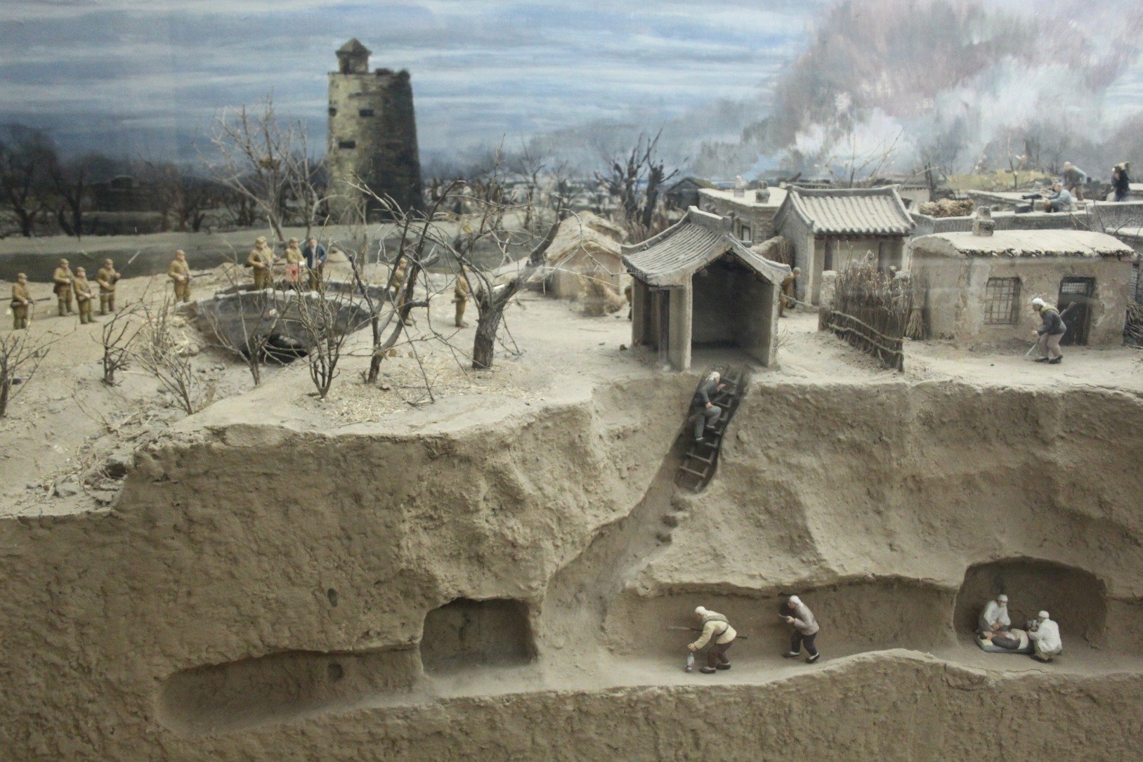

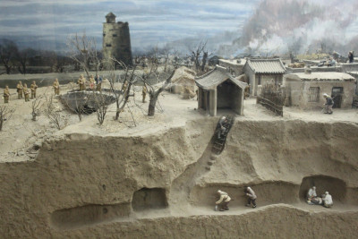

Heslo znělo: „Kopat hluboké tunely, skladovat obilí a nikdy neusilovat o hegemonii“.
V okolí řeky Ussuri se v 60. letech „betonovalo“ ve velkém, ale ne hliněné chodby pod chalupou. Šlo o tunely vyztužené betonem nebo cihlami.
Podzemní sklady byly v kopcích dál od řeky, dnes jsou z větší části zatopené.
Dioráma tunelové války během druhé čínsko-japonské války.
Tato taktika byla základním kamenem strategie „lidové války“ Mao Ce-tunga. Nemohlo by to však obstát proti raketometům BM-21 Grad.
Kdo převzal odpovědnost za použití Gradů, když diplomaté mlčeli ?
Sovětský velitel dal rozkaz (bez souhlasu z vyšších míst jak někteří tvrdí) použít kromě dělostřelectva i Grady.
Ano, to se píše, možná to je pravda, potom je ale otázka, proč tam tehdy moderní Grady vůbec tahali no.
... z větší části proto, že tam žádná vesnice nebo farma, kam by se mohly ukrýt stovky Číňanů, není.
Heissi, jako není tam nyní vesnice nebo farma, a dříve tam taky nebyla ? Proto podle tebe to je celé blbost.
Je tam všude dost místa a nikam je schovat nemohli, ani do Iglů, zemljanek, nebo stanů ?
Zajímavá úvaha... ALE ty jako víš, co tam bylo nebo nebylo ? Dneska tam není základna, ale dříve tam něco být mohlo.
Mao nechal podél řeky Ussuri (hranice se SSSR) rozestavět osady, které měly jediný účel: vytvořit nárazníkovou zónu. Zatímco se zbytek Číny stihne zmobilizovat. Pěstovali rýži a mohli i bojovat.
Např. Projekt 816 Nuclear Military Plant v kopcích u Fuling (S’-čchuan) je v podstatě největší umělá jeskyně na světě a dokonalý symbol Maovy paranoie.
Když se podíváte na video na předchozí stránce, tak tam je vidět, jak čínská nákladní auta projíždějí podzemními tunely.
Berme, že tohle je dál, ale nemohlo být něco v menším měřítku u řeky Ussuri ? Síť tunelů, která se táhla podél hranice.
Vesnice měly příkaz vybudovat pod sebou systém úkrytů. Některé vojenské základny vypadaly z letadla jako obyčejné zemědělské farmy.

Podle některých historických rekonstrukcí (např. od Milana Syručka, Tajná zbraň na Ussuri) došlo při výpočtu zaměření raket Grad k chybě nebo k vědomému rozhodnutí zasáhnout týlové pozice nepřítele.
Rakety dopadly několik kilometrů do čínského vnitrozemí, kde se nacházela vesnice, či farma, sklady munice a soustředěné čínské zálohy.
Rusové to připisují tomu, že velitel neuposlechl rozkaz, jiní špatnému zaměření, ale je otázka proč tam Grady vůbec tahali ?
Ostrov mohli vyřešit dělotřelectvem, ale chtěli rázné řešení :!:

BITVA O DAMANSKIJ: MOSKVA vs. PEKING
V roce 1969 znovu mohla propuknout 3. světová válka - nyní proti sobě nestál Západ vs. Východ, ale Východ a ještě větší Východ.
K tomu jen dodám, že Amerika měla jadernou pohotovost, a varovala Moskvu, že v případě úderu na Čínu odpoví rakety na ruské cíle.
Moskva však zase mohla udělat něco, kdyby Nixon jaderně udeřil na Vietnam. Mocnosti se tak vzájemně držely v šachu, bylo to sice nebezpečné, ale relativně jasně vymezené. Nyní je komplexita světa větší.
