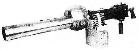

....Co je málo reálné, je vložení vzduchem chlazeného kulometu do trubky, která omezuje právě ono vzduchové chlazení.
Upravený kulomet Browning 1919 pro tank Mk VIII "The International". Netvrdím, že byly použity i v licenčních tancích FT-17, jen tak pro ilustraci, jak taky může vypadat takový kulomet s trubkou kolem hlavně...
http://www.landships.freeservers.com/jp ... 20(25).jpg
ObrázekObrázek Obrázek
