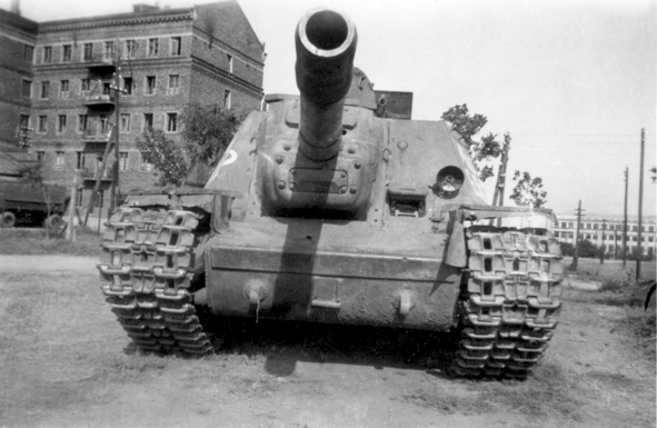

Včera na nete som našiel zaujímavý resp. šokujúci obrázok zničeného ISU 152. Počas bojov proti fínsko- nemeckým jednotkám 25. júna 1944 v oblasti Tali- Inhatala Fíni ukoristili 2 samohybné delá ISU 152. Jedno bolo v neporušenom stave, druhé malo 2 prierazy na sklonenom 60 mm pláte pod štítom dela. Prierazy píšem preto, lebo stopy po miestach, kam sa ešte mohol projektil odraziť tam nevidno. Dokonca ani tá spodná časť tej masky, kde je uložený štít dela je len trochu poškodená na ľavej strane, pritom táto časť by mala byť najviac poškodená projektilom, ktorý by sa mal normálne odraziť od toho skloneného plátu v ktorom sú diery.
Fakt že by vozidlo dostalo zásahy do týchto miest z vyvýšenej pozície je len málo pravdepodobný, lebo v tom prípade štít dela dobre kryje miesta zásahov. Jedine že by posádka v danom momente mala delo namierené do najvyššej pozície ale aj tak, je stále nevýhodný uhol pre taký Pak 40.
Napadajú ma 2 veci: 1, Plát bol na miestach dômyselne upravený a fotka bola využitá pre propagandistické účely 2, Pancier bol v týchto miestach krehkejší na úkor iných dôležitejších častí.
Ďalšie foto toho istého stroja: http://www.andreaslarka.net/ps745001/ps745001.html

Ta fotka má malinký háček.
Maska kanonu má mít po obvodu "výztužná žebra" (celkem 9 nad průzorem řidiče)
Takhle hladké lemování masky kanonu jsem viděl jen na kombinaci SHD 152 s podvozkem z T 55. Tedy rozhodně poválečná záležitost

Mirek58 píše:Ta fotka má malinký háček.
Můžeš to prosímtě obojí demonstrovat na nějakých fotkách? Protože vůbec nevím, co jsi myslel.
Mirek58
Příspěvky: 4794
Registrován: 31/7/2012, 19:15
Re: JagdPanther versus ISU-122/152
Příspěvek od Mirek58 »
Napsal jsem to opravdu špatně.
Jde o kryt závěsu kanonu, nikoliv pohyblivou masku. V místě, kde je lemem připevněn na nástavbu.¨
Např. Kyjev:
https://upload.wikimedia.org/wikipedia/ ... kiev_1.jpg
Berlín:
https://www.pinterest.com/pin/453737731184921768/
Ale čs. SHD měly lemy bez žeber:
http://www.modelhobby.pl/img/wydawnictw ... ,%20OR.jpg
Polská ISU 122 s výzt. žebry
https://en.wikipedia.org/wiki/ISU-122

Mirek58 píše:Napsal jsem to opravdu špatně.
Např. Kyjev:
Berlín:
Ale ja som videl tieto povojnové ťažké samohybné delá (vrátane SD 152/37) len so zvarovaným pancierom čela korby, tento ho má odliaty z jedného kusu. A čo sa týka tých žiabrí tak tu máte taký istý stroj.

Mirek58 píše: Ale čs. SHD měly lemy bez žeber:
Na fotke je Su-152 ukoristený Wehrmachtom, stroj bol tuším neskôr testovaný v Kummersdorfe.
Ad.fínsky. Nemohol byť použitý kryt z výroby SU-152 ?
Mirek58
Příspěvky: 4794
Odlévané ( zakulacené) čelo trupu je výrobní záležitost tuším do poloviny roku 1944.
Válcované ( ostrohranné) od poloviny 1944.
Kryt závěsu děla je na všech fotkách z rus zdrojů s výzt. žebry.
Mimo prototyp! Ten má lemování čisté, bez žeber.
Ale, je možné, že tento typ lemování souvisí s výrobou v LKZ ( Leningrad ), jenže to se týká až roku 1945 ( výroba v Leningradě dala do konce WW2 pár ks SHD).
Nástavby SU 152 a ISU 152 jsou shodné. I podle výkresů s výzt. žebry.
