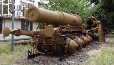

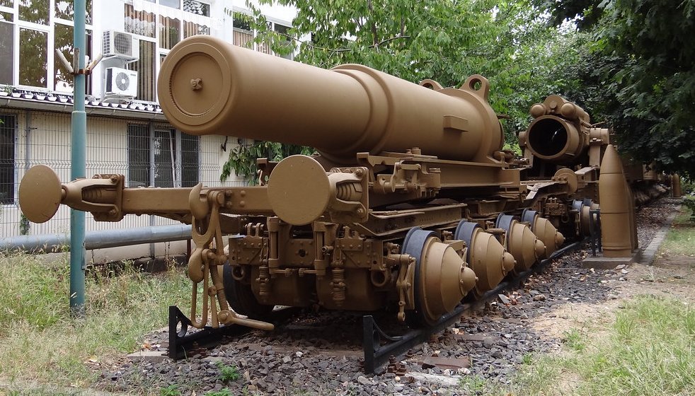

Venku na placu v Bukurešti je tohle soustrojí... 38cm houfnice GUDRUN.
Všimněte si že v kolech vagonu jsou všude elektromotory.
Pohon na silnici zajišťoval stejnosměrný generátor 300 V/90 kW přítomný v generátorovém voze. Pomocí kabelu rozděloval elektřinu na kola taženého vozu. Každé kolo má elektromotor o výkonu 15 koní, který se zapojuje do vnitřního prstence železničního kola s pastorkem. Pro jízdu po silnici byla silniční kola namontována na železničních kolech zvenčí.
Pro delší jízdy po kolejích byly pastorky odstraněny, namontovány nárazníky a podvozek seřazen mezi nákladní vozy.
https://www.suedbahnmuseum.at/at/museum ... stell-czug
Lafetový vůz, kolébka 42cm houfnice z Plzně. Muzeum v Bukurešti, Rumunsko.

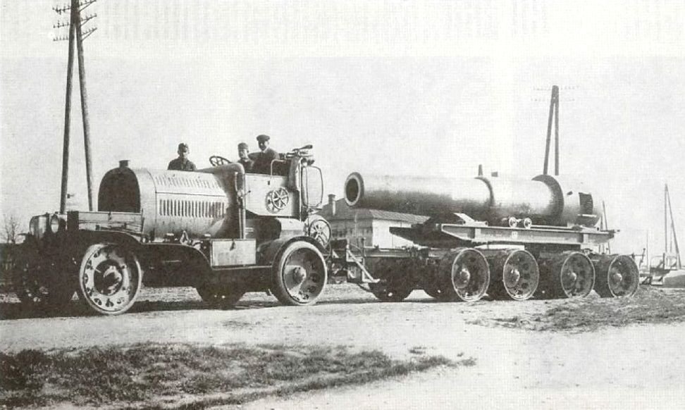

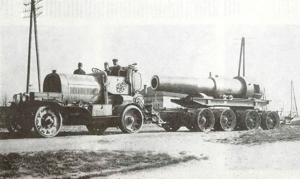

Němci táhnou čs. 42cm houfnici, která odstřelovala pevnosti ve Francii. Možná i Sevastopol jako 30,5cm moždíř.
Nasazena silniční kola se zajímavými pneu Matador?

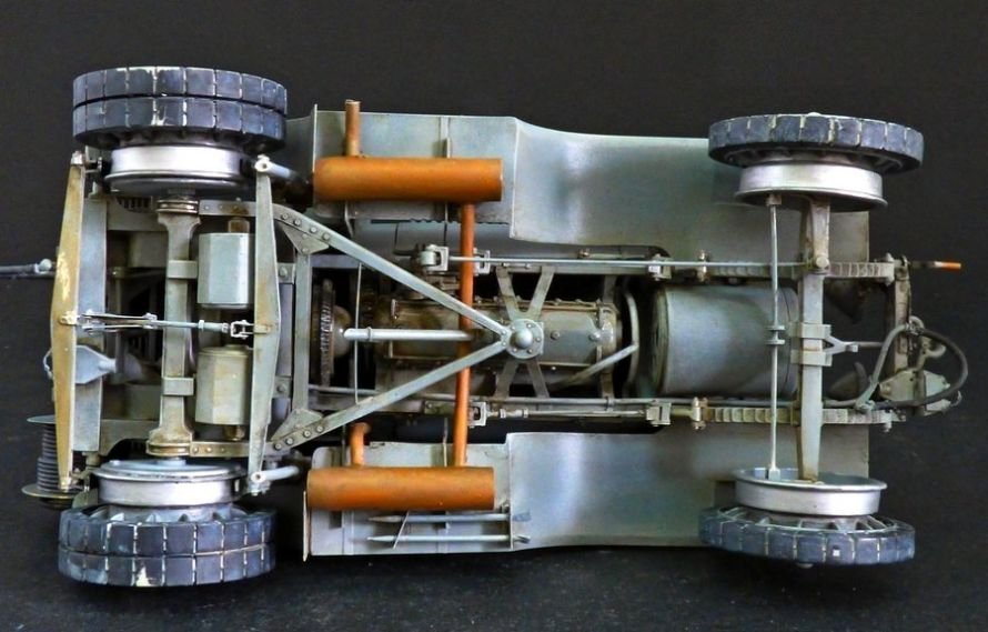

Artillerie Generatorwagen M.16 - B-Zug / C-Zug, výrobce Austro-Daimler
V kolech zadní nápravy tahače Daimler byly vestavěné elektromotory, které umožňovaly jízdu po silnici, v terénu a po železnici.

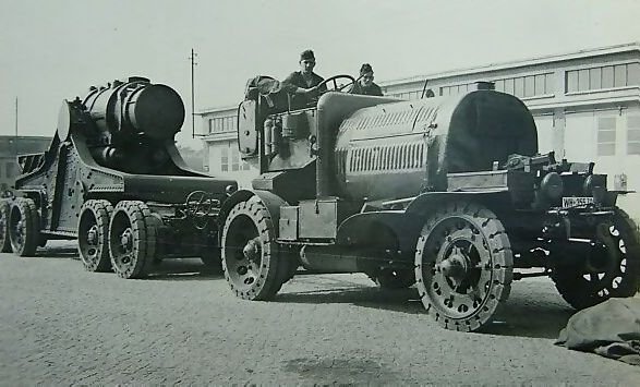

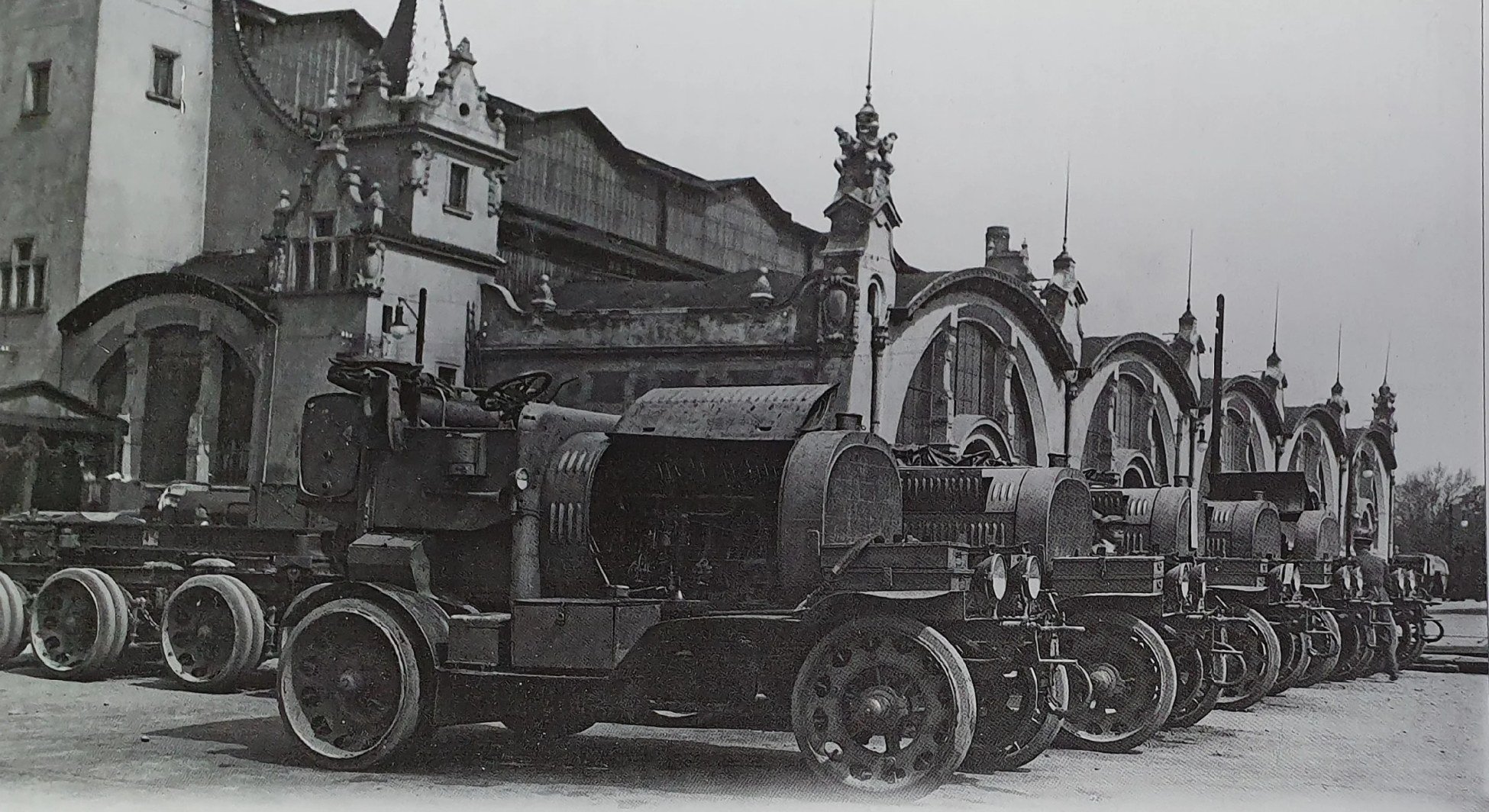

Hezká fotka, před nádražím, kde?
Ale generátorový vůz Austro-Daimler v muzeu :?: Fotku jsem nenašel.

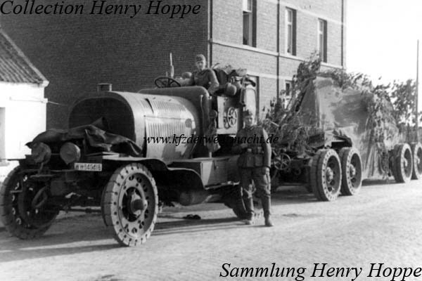

Existují fotky ukořistěného čs. tahače.
Československo převzalo část vyrobených vozů po WW1. Němci je ale pak sebrali, jako mnoho další výzbroje, která se uplatila při jejich válečných taženích. V československé armádě bylo ve 20. letech asi 32 benzinovo-elektrických vlaků. Austro-Daimler vyrobil přibližně 150 vojenských tahačů.

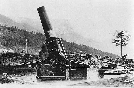

Jedno z vyrobených děl bylo v roce 1940 použito nacistickým Německem k ostřelování pevnosti Schoenenbourg z pozice poblíž Oberotterbachu.
42cm houfnice M17 se dostala do německého vlastnictví po anexi Československa v letech 1938-39 a byla přejmenována na 42 cm Haubitze(t).
Sloužila také u Leningradu a Sevastopolu, přestože životnost hlavně byla dimenzována na pouhých 1000 nábojů.
Další kus, model M16, byl ukořistěn v maďarském Györu během maďarsko-rumunské války v roce 1919 spolu s 38 cm houfnicí M16 č. 2 "Gudrun".
Kusy jsou vystaveny ve vojenském muzeu v Bukurešti.

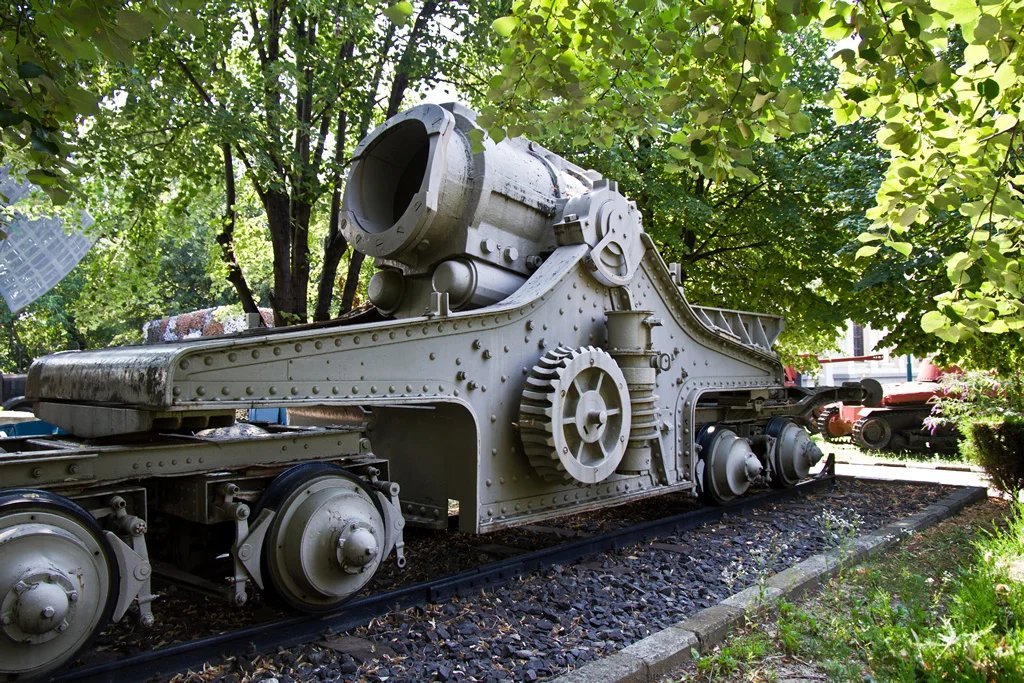

Sbírka děl zahrnuje řadu pevnostních zbraní, přestavěných na polní a nepřekonatelnou kolekci kanónů Škoda, počínaje lehkými typy, přes prototyp 21cm moždíře až po dva oba typy 30,5cm moždířů a především 38cm a 42cm houfnice.
Obě monstrózní zbraně jsou vystaveny rozložené na podvozcích benzíno-elektrického vlaku, a to ve verzi s železničními koly, tak jak byly ukořistěny rumunskou armádou na obsazených nádražích.
