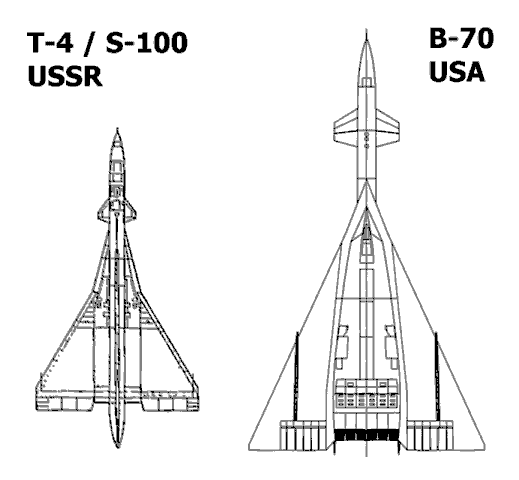

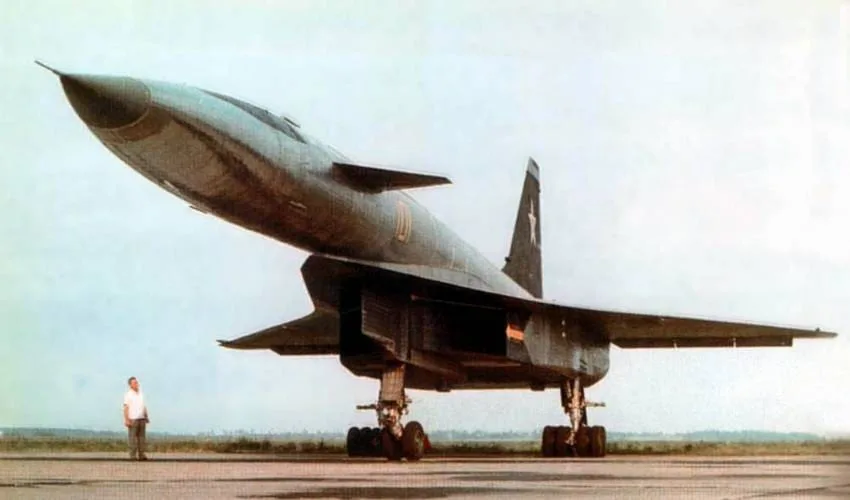

Začneme od začátku..... letoun T-4
Tento projekt začal v prosinci 1962 kvůli potřebě mít letoun schopný zachytit severoamerický XB-70 (nebo RS-70), strategický útočný letoun Lockheed. A-11 ( později známý jako A-12, který se později vyvinul v SR-71) a nadzvukové střely Hound Dog a Blue Steel. V počáteční fázi návrhu byla jeho mise změněna z vysoce výkonného stíhače na strategický útočný/průzkumný letoun pro použití proti pozemním cílům s vysokou prioritou.
V lednu 1963 bylo rozhodnuto vyvinout letadlo schopné rychlosti 3 Mach, s plánovaným doletem 6 000 kilometrů (3 728 mil), létající ve velkých výškách s použitím pouze vnitřního paliva.
Kanceláře Suchoj, Tupolev a Jakovlev představily T-4, Tu-135 a Jak-33. Jak-33 byl příliš malý (podobně jako britský TSR.2) a nesplňoval požadavky na dolet, a přestože Tu-135 vypadal jako B-70, ve skutečnosti šlo o hliníkové letadlo navržené k letu rychlostí 2,35 Mach. Suchoj se od začátku soustředil na dosažení designu Mach 3 a jeho návrh byl vybrán v dubnu 1963. Stalo se tak navzdory neúprosnému odporu nejen Tupoleva, ale také Suchojova vlastního šéfa designu Jevgenije Ivanova a mnoha členů oddělení OKB. hlavy, kteří si mysleli, že jim tento projekt neumožní věnovat dostatečnou pozornost vyvíjeným projektům taktických stíhaček/útočných letadel. Během následujících 18 měsíců jeho opozice zmařila plán, aby bývalá OKB Lavočkin a její továrna pomáhali v projektu T-4.
Původně se plánovalo instalovat čtyři proudové motory Tumanskii R-15BF-300 nebo Zubets RD-17-15, ale nakonec bylo v lednu 1965 rozhodnuto nainstalovat motory Kolesov RD-36-41. Čtyři motory byly umístěny v hranolové gondole pod křídly, což je instalace podobná té, která se používá u XB-70.
Předběžný návrh byl dokončen v červnu 1966, a protože se předpokládala jeho vzletová hmotnost 100 tun, OKB mu přidělilo číslo 100 a přezdívalo ho Sotka (sto). První prototyp byl označen jako „článek 101“ a prototyp pro statické zkoušky 100S. Plánovaný testovací program zahrnoval prototyp 102 (s upravenou konstrukcí, s více kompozitními materiály a slitinami titanu) pro testování navigačního/útočného systému, prototypy 103 a 104 pro testování bomb a střel určených pro budoucí bombardér a určení dostřelu. s těmito zátěžemi prototyp 105 pro integraci avioniky a prototyp 106 pro testování integrace všech palubních systémů, zbraní a plánovaného útočného/průzkumného systému.
30. prosince 1971 byl první prototyp s číslem 101 převezen z Tušina na zkušební letiště LII v Žukovském. 20. dubna 1972 byla jmenována posádka pro první zkušební let - Vladimir Iljušin, syn slavného konstruktéra, jako pilot a Nikolaj Alfyorov jako navigátor. T-4 No. 101 uskutečnil svůj první let 22. srpna 1972. Podvozek byl ponechán vysunutý u letů 1 až 5, poté se rychlost postupně zvyšovala, až dosáhla Mach 1,28 u letu č. 9, 8. srpna , 1973.
se nevyskytly žádné vážné problémy, i když bylo nutné zvýšit tepelnou ochranu palivové nádrže umístěné v zádi trupu, stejně jako drobné potíže s hydraulického systému. Požadavky VVS pro období 1970-75 zahrnovaly 250 bombardérů T-4, takže kazaňská letecká továrna, jedna z největších na světě, se začala připravovat na sériovou výrobu.
v té době byly modernizované systémy protivzdušné obrany USA a NATO již schopny zachytit a zničit T-4 „Sotka“. Zvláštní komise expertů, vytvořená pro analýzu životaschopnosti T-4, dospěla k závěru, že pouze 20/25 % bombardérů se vrátí na své základny po provedení přidělených útočných misí. Po mnoha diskusích, během kterých ministr PV Dementyev řekl šéfovi VVS maršálu Grečkovi, že si může nechat objednat obrovské množství MIG-23 pouze v případě, že se T-4 upustí, byl program zrušen,v prospěch stíhaček Mig-23.
T-4 Black 101 letěl ještě jednou, 22. ledna 1974, a zaznamenal celkovou letovou hodinu 10 hodin 20 minut. Druhý letoun, Article 102, který měl blízko k létání, putoval do Moskvy do Národního leteckého institutu, zatímco prototypy č. 103 až 106 byly sešrotovány. Již v roce 1967 začal Suchoj pracovat na mnohem pokročilejším a zcela přepracovaném nástupci, T-4M. Konec projektu T-4 vyústil v opuštění tohoto dalšího významného projektu. V roce 1982 byl T-4 č. 101 poslán do muzea Monino. Kazaňský výrobní závod byl nakonec použit k výrobě bombardérů Tu-22M a Tu-160.
Jak zřejme z textu...již tehdy jim na lidech moc nezáleželo až 80% ztráty,,,bombarder zřekli aby bylo na MiG-23.....

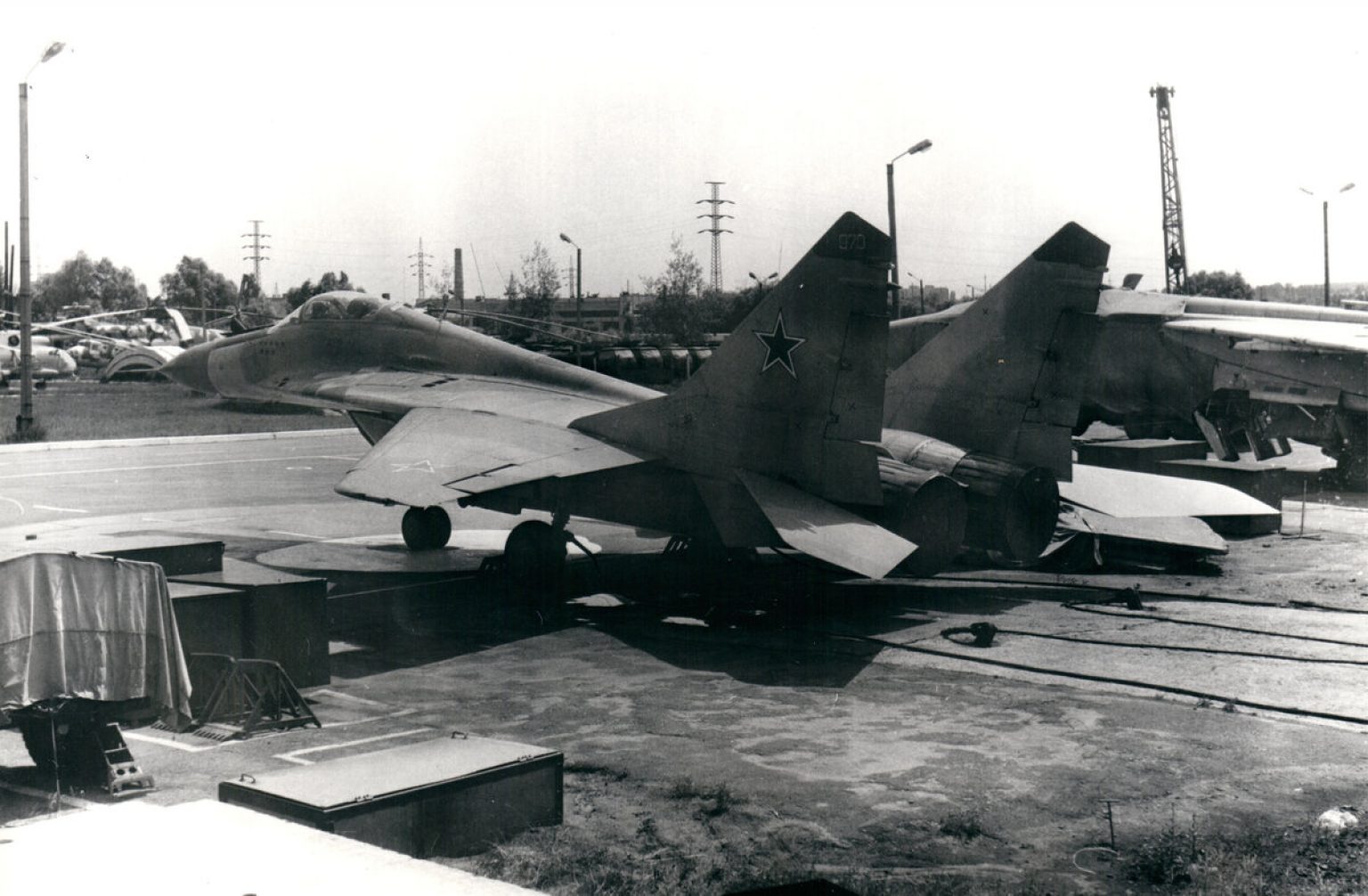

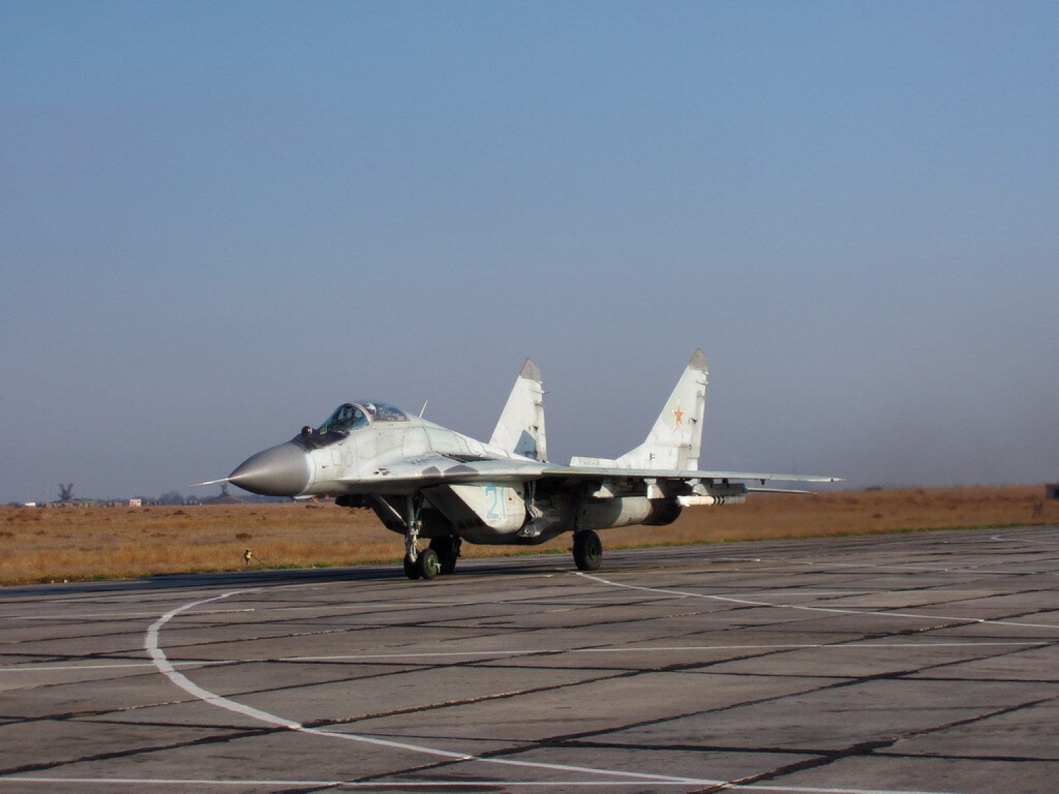

frontový stíhač Mikojan MiG-29 typ 9-12 během vývoje na základě výsledků testů a následného provozního provozu doznal oproti původnímu projektu výrazných vylepšení, ale jejich objem byl stále mnohem menší než u letounu T-10 - Suchoj Su-27.
Seriova vyroba od rok 1982-v roce 1983 prvni operačni letka v počtu 15-20 ks MiG-29A..
roce 1986 již v letectvu 370 sériových MiG-29A....ke konci ery UCCR -1991rok- front letectvu 735 letadel + 20 ks PVOS
