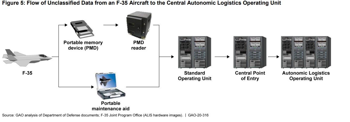

F35 je v “provozu “ přes dekádu. A stále má problémy s různými systémy.
Pravda a co nemelo, vsechny stroje meli po dekade uz min novou verzi s novymi schopnostmi. I Super Hornet blok 1 mel avioniku hornetu az az blok 2 to posunul dal. Takze opet to chce kontext.
Alice měl být převratný systém který by byl schopen zlevnit zrychlit údržbu.
A to taky dela, delal by to ale podstatne lip, kdyby fungoval jak ma...
I první generace Gripenu měly systém který je spolehlivější a rozhodne nepotřebuje kompletní předělání.
A Grypen ma jake systemy srovnatelne s ALIS a nebo F-35 obecne?
To že X-krát sem vložíš jak by měl Alice fungovat nic nezmění.
Vkladam se m hlavne kritiku ALIS, video je halvne o tom co to vlastne je.
Pokrok u F-35 je za posledni roky obrovsky, posledni dva roky jsem ten program ani nemusel sledovat, protoze se temer nic nedeje. Vrat se o par let driv, tehdy to zilo:D
Naklady na vyvoj neklesaji ale porad rostou. Akorat to zaplati zakaznici ve forme upgrade/blocku takze americkeho danoveho poplatnika tak vyjde o neco mene. Proto se dela i politicky natlak na Evropske zeme aby nakoupili vice f35.
Je temer 16 let od prvniho vzletu a 7 let od zavedeni do vyzbroje a uvedeni do bojove pohotovosti. Pocet problemu neklesa ale naopak roste. Jedine letadlo co mi to pripomina je asi Hustler. V hodne ohledech byl prubeh vyvoje ( a problemu ) Hustleru podobny f35.
Problem je, ze u f35 je celkem dost tech ... "kdyby fungoval jak ma..."
Gripeny maji moduly ve forme LRU a SRU. Naprosta vetsina je typu LRU a ve verzi C/D jich je neco pres 250 v kazdem letounu. System se diagnostikuje automaticky ale muze se i manualne. Jiz pri startu APU system zacne diagnostikovat 25 zakladnich modulu. V pripade ze system objevi chybu v nekterem modulu, pilot je obeznamen o chybe pres obrazovku. Zprava obsahuje krome lokalizace chyby taky informace o zmene letove obalky nebo pouziti zbranovych systemu pokud to chyba nejak ovlivni. Chyby ktere neovlivni letovou obalku nebo zbranovych systemu nejsou oznameny pilotovi az do doby nez letadlo dosedne takze pilot se dovi o malych problemech az pri pojizdeni. Pilot to muze oznamit nebo preposlat pres datalink TILDS do pozemniho centra takze po pristani technik ma pripraveny modul na vymenu. Vsechny data letu a jednotlivych systemu se uklada na externi pametove medioum. Kazda zakladna ma Maintance Recording System ktery obsahuje ctecku na externi pametove karty a je propojen s pozemni jednotkou datalinku. System monitoruje MTBF a servis jednotlivych modulu spolu s udaji jakym sposobem letadlo bylo letano a jak to potencialne ovlivnilo zivotnost nekterych modulu. System dokaze odhadnout servisni intervaly jednotlivych modulu a potencialni chybu do predu. System je schopny menit servis, upravy nebo opravy automaticky dle potreby stroje aucit mechaniky potrbnou proceduru. Maintance Recording System taky dokaze odhadnout ktere moduly bude potreba servisovat nebo vymenit do predu takze pokud letadla operuji mimo zakladnu ( ze silnic ) mechanici maji sebou JEN potrebne moduly.
Zajimavost je, ze system napriklad po katapultazi pilota automaticky posila vsechny udaje o jednotlivych systemech do pozemni jednotky pres datalink.
Diky tomuto systemu je Gripen schopny prezbrojit, doplnit palivo a diagnostikovat predchozi let pod 10 minut. Ve Svedsku je standard 1 specialista a 5 zakladaku. V CR to zvladaji 3 mechanici profesionalove. Pro vymenu modulu motoru kde je nutno vyndat motor Svedove pouzivaji 3 zakladaky a trva jim to zhruba hodinu.
