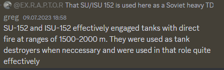

Pan sa prezentuje ako odbornik na WW2 techniku a disponuje mnozstvom sovietskych dokumentov.

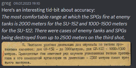

EX-R.A.P.T.O.R-SR píše: 11/7/2023, 13:31 Pan sa prezentuje ako odbornik na WW2 techniku a disponuje mnozstvom sovietskych dokumentov.
Jasně to ale není v rozporu. Jde spíše o to, jak mají ve zmíněných dokumentech definováno efektivní palbu. Chtělo by to nějak kvantifikovat. Jediné, z čeho při určení přesnosti můžeme vycházet jsou ony zmíněné střelecké testy a to není ideální.
Má v těch dokumentech něco bližšího?

EX-R.A.P.T.O.R-SR píše: 11/7/2023, 15:26
Ten první obrázek má být přesně co? Je k tomu nějaký dobový doprovodný text?

Dzin píše: 12/7/2023, 06:15
Mam zatial len toto :
https://ulozto.sk/tamhle/C1t3UcgyEcwQ#! ... 1xqQtmMD==
„Tí, ktorí ovládajú prítomnosť, ovládajú minulosť a tí, ktorí ovládajú minulosť, ovládajú budúcnosť.“ — George Orwell, kniha 1984

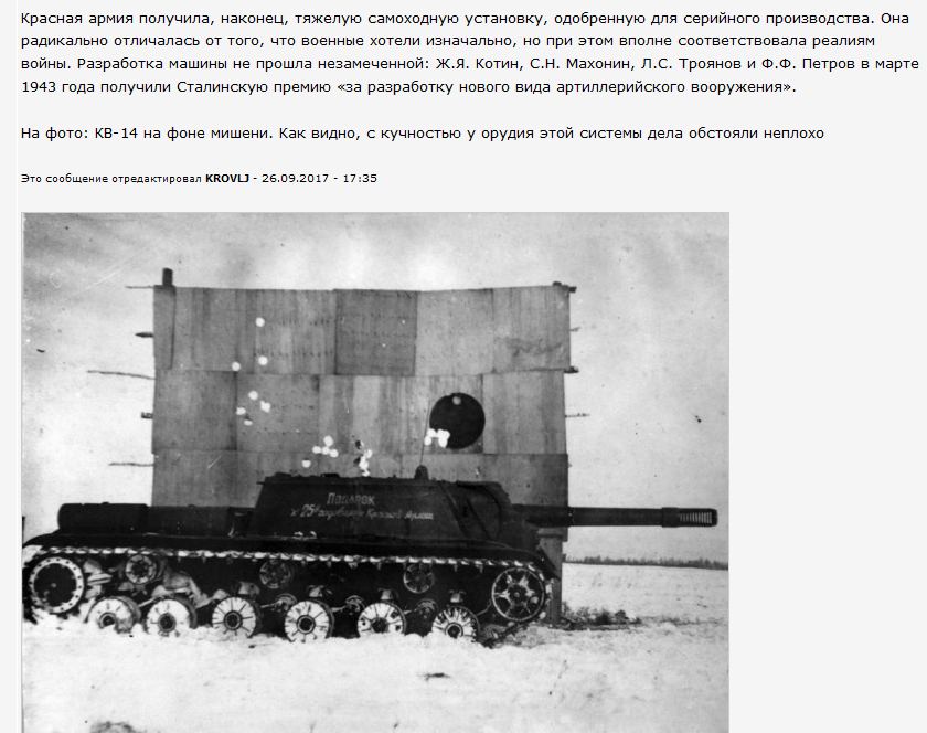

Re: SU-152 versus Ferdinand
Jasně. Jde o to, co přesně má ta tabule ukazovat. Protože, když to vezmu, tak to vypadá, jako střelecké zkoušky. Teoreticky záměrný terč má být ten černý kruh, co je umístěn nad čelem sučka. Pokud dobře vidím, je v něm pár zásahů. Celé by to potom znamenalo, že ty ostatní střely by byly poměrně dost odchýleny od cíle a tedy s docela malou přesností palby. Byť jejich rozptyl by zase vykazoval poměrně dobré hodnoty, pokud by platilo to, co je tam zakroužkováno.
Proto by bylo docela dobré vědět něco konkrétního, tedy co se třílelo a výsledky.
To je potom stejné, jako jsou zveřejněny ve zmíněné knize. Či-li ten černý kruh je cíl, na který se mířilo a z toho se dá tedy odhadnout, jakou přesnost dosahoval prototyp SU-152 při palbě. V knize potom ještě uvádí výsledky střeleckých testů z krátkých zastávek na vzdálenost 200/400/600/800 metrů po 5ti ranách. Výsledky jsou potom zásahů 5/4/0/0 přičemž soustřel na nejkratší vzdálenost byl opravdu vynikající prakticky na středu a na dvě největší vždy jedna střela cíl "lízla". Přesnost potom označuje za uspokojivou, vzhledem k tomu, že se předpokládalo, že dělo bude použito primárně proti opevněním. A také to, že u sériových vozů mělo dojít k dalším úpravám nedostatků, které byly nyní zjištěny.
Jinak se ještě v knize uvádí, že odchylka zamíření (tedy ne palby) činí v horizontální rovině 2 dílce.
