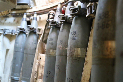

Zde je docela zajímavé srovnání výdrže hlavní u sovětských houfnic, přičemž 2S1 Gvozdika ráže 122 mm má vydržet 600 výstřelů a 2S3 Akacija ráže 152 mm 700 výstřelů.
No je otázka odkud Rase údaje vzal?, protože na odkazu, z kterého čerpá to snad ani není. Jestli ta děla nebyla už předtím ostřílená?, a tak pak ztrácí přesnost. Kdyby tam bylo napsáno 1000 výstřelů, tak bych to bral spíš.
Obecně většina hlavní 155 mm je dimenzována na 1500 až 2500 výstřelů.

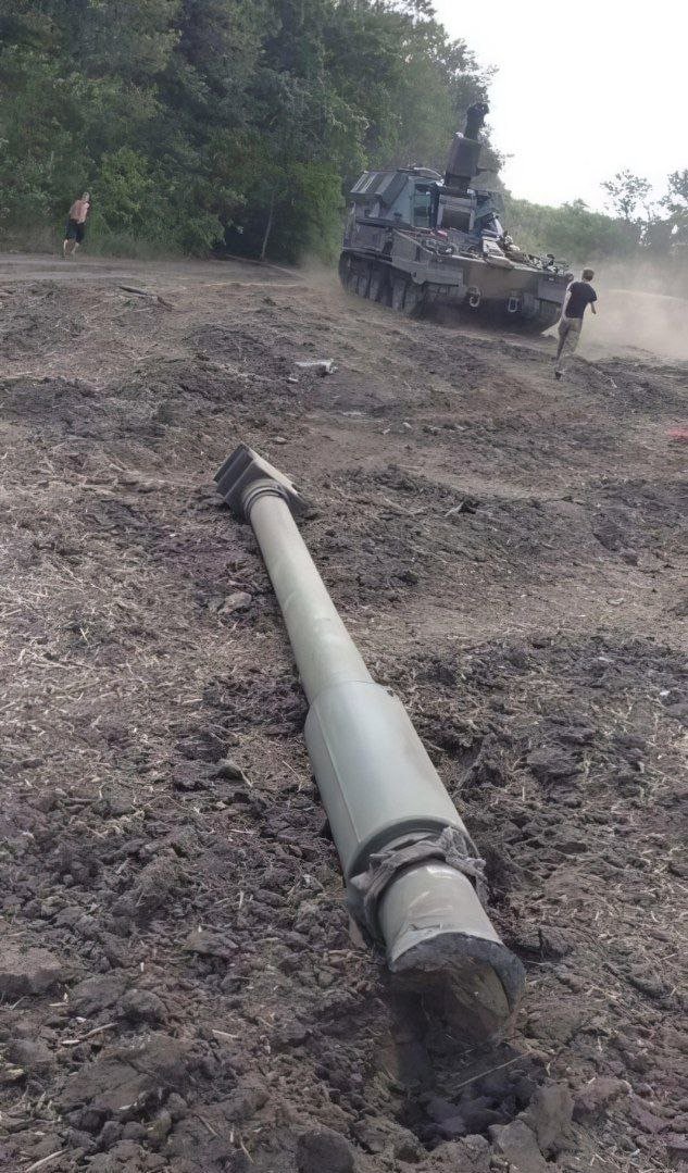

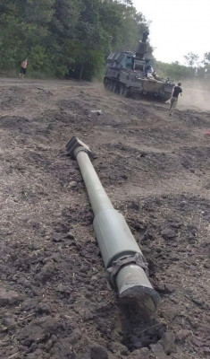

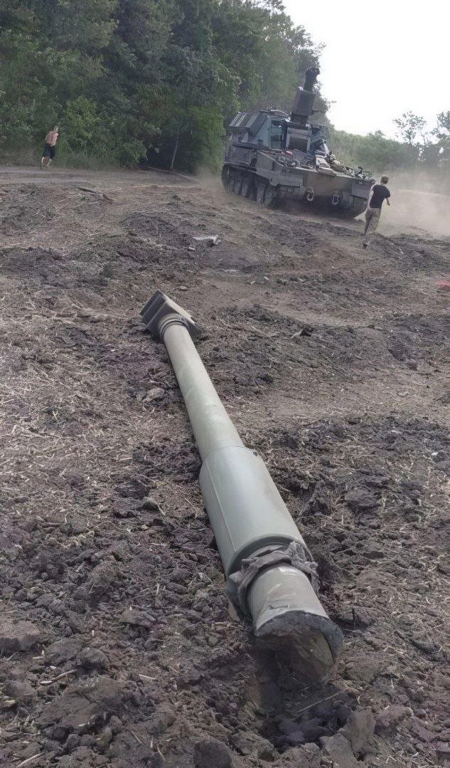

Jarosław Wolski nedávno zmiňoval, že jedna polská samohybná houfnice AHS Krab již zvládla vystřílet 8 000 granátů, byť doporučených je 2 000.
Vystřílet, než se jí roztrhl lauf? Jakou má pak přesnost po 2000 výstřelech?
KRAB má dělovou věž britského kompletu AS90M.
