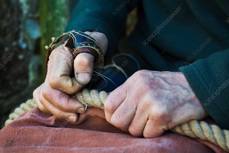

Chránič dlaně při šití
Sailmakers palm (plachtařova dlaň) bylo speciální zařízení, které umožňovalo plachtařům a námořníkům snáz opravovat poškozené plachty. Šlo o chránič dlaně, jehož základem byla olověná placka. Ta perfektně padla do dlaně a její povrch byl v průběhu doby značně opotřebován od jehel. Na ruce tento kus kovu držel plát silné kůže nebo byl usazen ve speciální kožené rukavici. Jehla, kterou držel řemeslník mezi palcem a ukazováčkem, spočívala na olověné placce, která ji protlačila skrz tlusté plátno. Zařízení tak fungovalo obdobně jako známý náprstek, ale bylo možno vyvinout mnohem větší sílu. Olověný plát byl často pokrytý dolíčky, aby se jehla nemohla smýknout a poranit ruku. V podstatě se obdobné zařízení používá dodnes.
