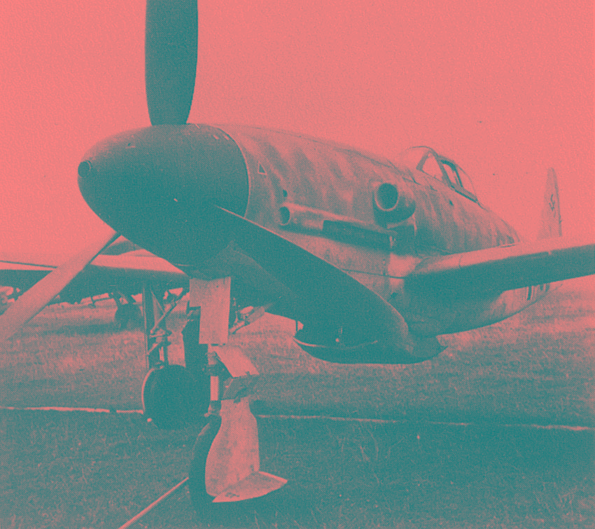

Messerschmitt Me 309
Z tématu Bf 109 vybral Zemakt
Děkuji moc za tipy.
Dá se někde sehnat něco o Me 309 ? Původně měl mít motor DB 603, ale jediná informace o rychlosti je s motorem DB 605 ( údajně pouze základních 1475 PS) a naměřená hodnota prototypu V-4 tudíž nepřekvapí a činí 580 km/h ve 2 km ( z nějaké polské knihy). Ale to letadlo vypadá že mělo na podstatně větší výkony ale taky že bylo o něco složitější na výrobu. Přeci jen zasouvací chlazení, přetlaková kabina s dobrým výhledem, příďový podvozek a údajně i vystřelovací sedadlo nebylo jenom tak uvést do praxe a už vůbec ne v německých podmínkách.
Hodnocení Beauvaise se dá dohledat. Ale zaráží mě formulace že Bf 109 G byl obratnější a Me 309 mohl těžit jenom ze své rychlosti. Jednak aby ne když Gustav měl asi poloviční hmotnost a druhak, opravdu řešili manévrové souboje když praxe ukazovala potřebu rychlosti ?
Můj osobní názor je zatím takový, že Me 309 mohl nabídnout dost, ale potřeboval by více času na vývoj, dořešení problémů a nakonec by byl vynikajcí.
Na stránkách airpages.ru se dá dohledat maximální rychlost 733 km/h s motorem DB 603G.
Jak pracoval vysouvací chladič na Me 309 ? Na MS 406 s tím byly nějaké problémy ale údajně na 309 pracoval po úpravách dobře.

Je škoda že se toho zase tak moc o těchto letadech neví. Bf 109 i Fw 190 nabízeli pořád hodně. Letadlo které by je mělo nahradit by muselo, jak říkáš nabídnout něco více. Me 309 vypadá jako letadlo které by mohlo dosáhnout dobrých výkonů, ale stálo by to zato, zvláště když tu byl Me 262, kdy vlastně až ten (a jemu podobní) by dále nesl tu pomyslnou pochodeň stíhacích sil Luftwaffe po 109 a 190.
Fakta jsou taková, že 109 se nedal jen tak lehce nahradit a nebyl důvod, stejné u 190.
Me 309 má plno zajimavých nápadů, jeho výroba by byla náročnější, provoz asi vzhledem ke chladiči za podvozkovou nohou taky těžší ( zvláště na východě) kdy při vzletu by asi mohlo dojít k zanesení, poškození chladiče. Příďový podvozek piloti podle toho co jsem četl taky moc kladně nehodotili ( zvyk?). Po stráce výhledu, výzbroje, dostupu je to krok vpřed. Výkony nejsou známy, nevím o žádném dochovaném grafu, ale proč nakonec ne. Dají se dohledat ty rychlosti kolem 730-745 km/h ale kdo ví ? Další věcí je třeba ovladatelnost při vysoké rychlosti, neznámá. Tady by tohle letadlo mohlo být lepší, ale nemuselo, zatím se to neví. Myslím že RLM se správně rozhodlo ukončit Me 309 a podpořit Fw 190, který vedl k Doře, zvláště když by vývoj Me 309 nejspíše určitě zpomaloval práci na Me 262, což byla priorita. Ve zprávě pro spojence o vývoji Me 262 Kokothaki uvedl, že Messerschmittova firma byla neúměrně zatěžována prací na obou projektech najednou a že W.Messerschmitt chtěl mít k dispozici i Me 309 k Me 262, kdežto on preferoval pouze Me 262.Ale přes to, není někde něco více o Me 309 ? Ostatně i ve vzhledu Me 262 je něco ze 309. Me 209 by byl asi také dobrý, ale opět tu byl Me 262 a Bf 109 GAS/K a Fw 190 D, tak proč.
Chtělo by to nějaký graf, fotku kokpitu, něco hmatatelného.

Podle všeho, co lze dohledat byl Me-309 vyloženě špatnou konstrukcí.
Problémy se směrovou stabilitou, chlazením, nezvládnutá konstrukce podvozku, neustále narůstající hmotnost, obtížná pilotáž (viz závěry z testu v Těchonín 1943) ...... atd.
Maximální rychlost nad 700 km/h byla jen vypočtená. Reálně dosažená prototypem Me-309V4 byla pouhých 575 km/h.
Možná, že by se dalším vývojem dalo letadlo dodělat, ale na to v druhé polovině 1943 a v roce 1944 již nebyl ani čas, ani prostředky ... a stejně by se nedostalo nic zázračného. Vrtulové stíhací letouny již byly na svém zenitu.

1. Proč berete u Me 309 maximální rychlost 580 km/h když tato rychlost byla naměřena se slabším motorem o cca 275 PS než na který byl Me 309 konstruován a navíc v provedení " těžký stíhač", když nejsou známy žádné podmínky testu ? Co když letěl s vysunutým chladičem ? Nebo účel testu byl jinný ?
2. Proč byl u Me 309 změněn motor z DB 603 na DB 605 ? Mohl za to podvozek ? Nebo šlo o dočasnou výpomoc protože DB 603 nebyl k dispozici ?
3. Problémy s chlazením byly možná opraveny, možná i s podvozkem, ale opravdu to tak bylo ?
4. Vedl Me 309 k Me 509 a na základě japonského zájmu o Me 309?
Otázky mám další, a proto prosím o zdroje, abych si je mohl projít.

Jen odpovědi na otázky:
1) protože žádné jiné rychlosti nebylo dosaženo
2) jo, to se budeš muset zeptat u Messerschmidtů. Dalším důvodem mohla být i větší hmotnost motoru.
3) nikde se to nezmiňuje = nejspíš nebyly
4) ???????
Diskutující ji asi přijali za dogma, přestože k tomu neměli příliš důvod. Jenže pokud nemáme k dispozici nějaké protokoly z měření, tak se stejně moc daleko nedostaneme. Budeme-li důvěřovat hodnocení testovacích pilotů a budeme-li vycházet z Messerschmittovy filosofie, pak dospějeme k závěru, že Me 309 musel být rychlejší, než 109. Nemusel ale být nutně rychlejší se slabším motorem, tedy s tím, jaký byl ve 109ce.
DB 603 byl v dostatečném množství vyráběn až v průběhu roku 1943 a spíše 1944.
Těžko říct, pramenů je strašlivě málo. Nicméně obojí jsou to problémy, které jistě byly celkem řešitelné. Pokud ale konstrukce měla zásadní problém třeba se stabilitou, řiditelností, nebo i pevností, pak je to průšvih a celý letoun to může poslat do kytek.
O tom opravdu hodně pochybuji. Me 509 neopustil rýsovací prkna, ne?
Co takhle porovnání hmotnosti?
( 920/756 kg)

Jasně že firmy pracovali na více věcech naráz, Me 309, Me 210, Me 262, Gigant, snad Me 264 v jeden čas atd. Ale čím více se zdroje drolí, tím více se důležité projekty opožďují a Me 262 získal později prim, i když to podle knih Luftwaffe od Irvinga i Messerschmittova životopisu od Vanna nebylo jednoduché ( a dívají se na to z různých stran, Milch vs Messerschmitt). Messerschmitt možná Me 309 vyvíjel na vlastní náklady z různých důvodů a nakonec se ho i on vzdal. Od začátku neměl mít Me 309 nějak velkou podporu RLM, spíše minimální, protože Bf 109 sloužil dobře.
Me 509, byl na papíře. Vycházel ovšem z Me 309 a údajně vedl k japonské Jokosuce R2Y, která si myslím létala. Má otázka číslo 4 byla volena schválně, protože se dají najít i zprávy, že japonsko mělo o Me 309 zájem a ten se přetavil časem na Me 509 - Jokosuku, abych ukázal jaké věci je možné o letadle vyčíst, ale také jsou tak neověřené jako paní na vlakovém nádraží prodávající hodinky. To stejné s přehříváním a podvozkem u Me 309 a rychlostí ke které nic není. Sem tam autor popustí svou fantazii a pak se v tom má někdo vyznat, někdo to vezme za fakt a brání ho do roztrhání těla, zbytečně.
Tím nechci říci že Me 309 tyto problémy neměl, ale že se dá dočíst že se vyřešily.
Me 209 II podle Vannova životopisu nebyl Messerschmittem považován za neúspěch, naopak nerozuměl jeho odmítnutí a přijetí Tankova letadla. Možná myslíš první stíhací Me 209 ?
Messerschmittova konstrukční filozofie mě příjde zajimavá, našel jsem obrázek, dá se z něho něco vyvodit ? Je takový oválný tvar s dnešníma znalostma vhodný ?
K motoru, myslel jsem si že DB 603 nebyl tolik k dispozici, druhá má varianta byla úprava na přední podvozkové noze aby vydržela více a souvisela s místem, DB 605 byl myslím menší i lehčí. Obojí se mohlo hodit.
Škoda že je málo pramenů, ale, kam se dá napsat do zahraničí, zda tam něco nemají ? Imperial War museum ? Něco v německu ?

Wasp píše:Jasně že firmy pracovali na více věcech naráz, Me 309, Me 210, Me 262, Gigant, snad Me 264 v jeden čas atd. Ale čím více se zdroje drolí, tím více se důležité projekty opožďují a Me 262 získal později prim, i když to podle knih Luftwaffe od Irvinga i Messerschmittova životopisu od Vanna nebylo jednoduché ( a dívají se na to z různých stran, Milch vs Messerschmitt). Messerschmitt možná Me 309 vyvíjel na vlastní náklady z různých důvodů a nakonec se ho i on vzdal. Od začátku neměl mít Me 309 nějak velkou podporu RLM, spíše minimální, protože Bf 109 sloužil dobře.
Messerschmittova kancelář byla obrovská. Tvořilo ji X týmů v několika městech, řada z nich původně ani nebyla přímo Messerschmittova, ale byla k němu začleněna. To, že jedni pracovali na Me 323 přímo nijak neovlivňovalo druhé pracující třeba na Bf 109 a třetí na Me 210. Soustředění prostředků na jeden typ je spíše ne úplně ideální laické vnímání.
To, že sis vybral za oblast svého zájmu právě tento poněkud méně významný prototyp, je blbé. Nikdy o něm nenajdeš dostatek informací, které by ti jej umožnily srovnat se sériovou produkcí té doby. Nemůžeš to chtít ani tady po nás a nemáš šanci ani v muzeu kdekoliv na světě. Je prostě faktem, že o řadě typů se nám dodnes nedochovalo téměř nic, zatímco jiné známe do posledního šroubku. I k těm neznámým je ale vhodné přistupovat se zdravou mírou skepse a spíše se snažit hledat faktické důvody, než efektní konspirační teorie.
Dnešní znalosti aerodynamiky nízkých rychlostí jsou podobné, jaké byly za druhé světové války. Nic převratného objevené nebylo. Snad všechny modernější Messerschmittovy konstrukce jsou aerodynamicky výborné. Je velmi pravděpodobné, že z Me 209/309 by se stal jeden z nejrychlejších pístových strojů všech dob. Jenže to samo o sobě vůbec nemusí stačit, zvláště tehdy, když je ve výzbroji něco hodně podobného a vyzkoušeného.
Letadlo je projektováno nejen na určité zatížení různých svých částí, ale i na rozložení hmotnosti. Pokud například z přídě odebereš příliš kilogramů, stane se neřiditelným. Uvažování, že příď byla příliš těžká, a proto do ní umístili lehčí motor, není správné. Pokud by se podvozek hroutil, došlo by k jeho předimenzování, resp. úpravě konstrukce, ale je nesmysl, aby se z toho důvodu do trupu dostal jiný motor, než byl v původním projektu. Je snadnější upravit podvozek, než motor. Pokud byl projekt postavený na 603 a objevil se tam 605, tak je více než pravděpodobné, že se jednalo o nedostupnost 603. Na druhou stranu tyhle motory byly absolutně nekompatibilní. A je také divné, aby Messerschmitt nedokázal nějaký ten předprodukční kousek 603 získat (Focke-Wulf je měl k dispozici už v roce 1942). Tohle jsou ale všechno věci, které se dnes rozklíčovat již asi nedají. To chtělo pamětníky.

K otázce volby motoru bych ještě dodal, že nepředpokládám, aby letadlo o generaci dále (rozuměj výkonově, ale i hmotnostně) bylo projektováno pro motor výkonově a generačně slabší a starší. Kde výkonový potenciál mohl otírat 2 000 k hranici, čímž se ale tak dostal na limit svých možností. Nejpravděpodobněji se mi jeví to co říká Hans, že onehdy prostě motor nebyl k dispozici.
Wasp, ke zdrojům: no co já vím tak jeden článek vyšel v HPM a pidičláneček v LK. Ale obávám se, že nic více než už víš dnes se nedozvíš. Tak nějak jak tvrdí Hans, no. Víc se toho prostě nevyškrábne.
Skeptik: v otázce Do 335 se shodneme pouze na jedné věci a to, že to byl konstrukčně sakra složitý a drahý stroj. Prostě dvoumotorák nové generace, který pro skomírající Říši mohl sotva co přinést. Zrovna tak si myslím, že více než v roli těžké stíhačky by exceloval jako noční stíhač, jabo a průzkumák.
