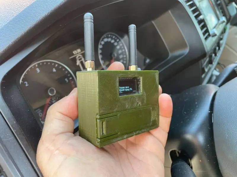

Ukrajinští vojáci jim říkají kostky cukru nebo bonbóny - Цукорок (cukorok). Jsou to osobní detektory dronů, které snímají nepřátelské drony v okolí, aniž by prozradily pozici nositele. Jsou malé, lehké, snadno se používají a dobře fungují při záchraně životů. Ukrajinské síly usilovně pracují na tom, aby jím vybavili každého vojáka. Vynalezl je Dmytro Selin, Ukrajinec dlouhodobě žijící v Londýně. Jde o malé zařízení pro ukrajinské vojáky, které lze použít k detekci dronů - prostředek radioelektronického průzkumu. Varuje ukrajinské vojáky před ruskými drony. Nic nevysílá, pouze přijímá a tedy neprozradí polohu nositele. Je malý, lehký, levný a velmi snadno se používá. Analyzuje přijímané signály, identifikuje typ a v závislosti na síle signálu varuje vibracemi a volitelně též varovným tónem. Slabý signál vyvolá varování, střední dva, silný tři. Detekuje všechny důležité ruské drony. Aby to bylo možné, je nutné pravidelně aktualizovat firmware v zařízení. To je možné, protože to musí být snadné nejen přes PC, ale i přes mobilní telefon s USB kabelem. Momentálně je vyrábí minimálně tři společnosti. A tady vstupují do hry odborníci na elektronickou válku. Ti poskytují data, včetně frekvencí, které v současnosti ruské drony používají. Signály však mají další parametry, pomocí kterých je lze jednoznačně přiřadit k typu dronu. Jedině tak je "cukorok" schopen zobrazit identifikaci hrozby na malé obrazovce. Zařízení snímá tři frekvenční rozsahy současně. Standardní rozsahy jsou 865-885, 895-928, 970-1020 MHz. Baterie 18650 napájí zařízení po dobu 12 až 20 hodin. Malá kostka zvyšuje šanci jednotlivých vojáků vyhnout se průzkumu nebo se nakonec dostat do bezpečí před útokem dronu. Rozpozná běžné ruské průzkumné drony a ukáže uživateli identifikační písmeno: Z pro Zala, E pro Eleron, O pro Orlan, Sc pro Supercam. Nebezpečná kombinace průzkumu a kamikadze Zala + Lancet je zobrazena jako Zl. Sólový Lancet jako La. Obávané FPV drony jako FPV. Pokud identifikace není jedinečná, ale pouze podobná, zobrazí se otazník. Displej také poskytuje hodnotu síly signálu, což umožňuje hrubý odhad vzdálenosti. Zařízení lze také provozovat v režimu sledování se směrovou anténou, která umožňuje přibližné zaměření zdroje signálu. První verze "cukříku" stála 2 400 hřiven (1300 Kč), druhá verze s názvem "vanilkový cukr" (se dvěma anténami) stála 3 000 hřiven (1650 Kč). A tím to nekončí, cílem vývoje je levný, kapesní all-in-one detektor pro obyčejného vojáka. Mimochodem, rozkazy pro ukrajinské vojáky při útocích dronů jsou jasné. Když hrozí útoku dronu, záleží na životech a zdraví vojáků víc než na zařízení. Není proto zbabělost dostat se do bezpečí, pokud obrana proti dronu není včas úspěšná. Je to poučení a ekonomika ruské útočné války proti Ukrajině, která nyní trvá více než 900 dní. Zařízení lze opravit nebo vyměnit. Naproti tomu přežití vojáků je mnohem důležitější.
