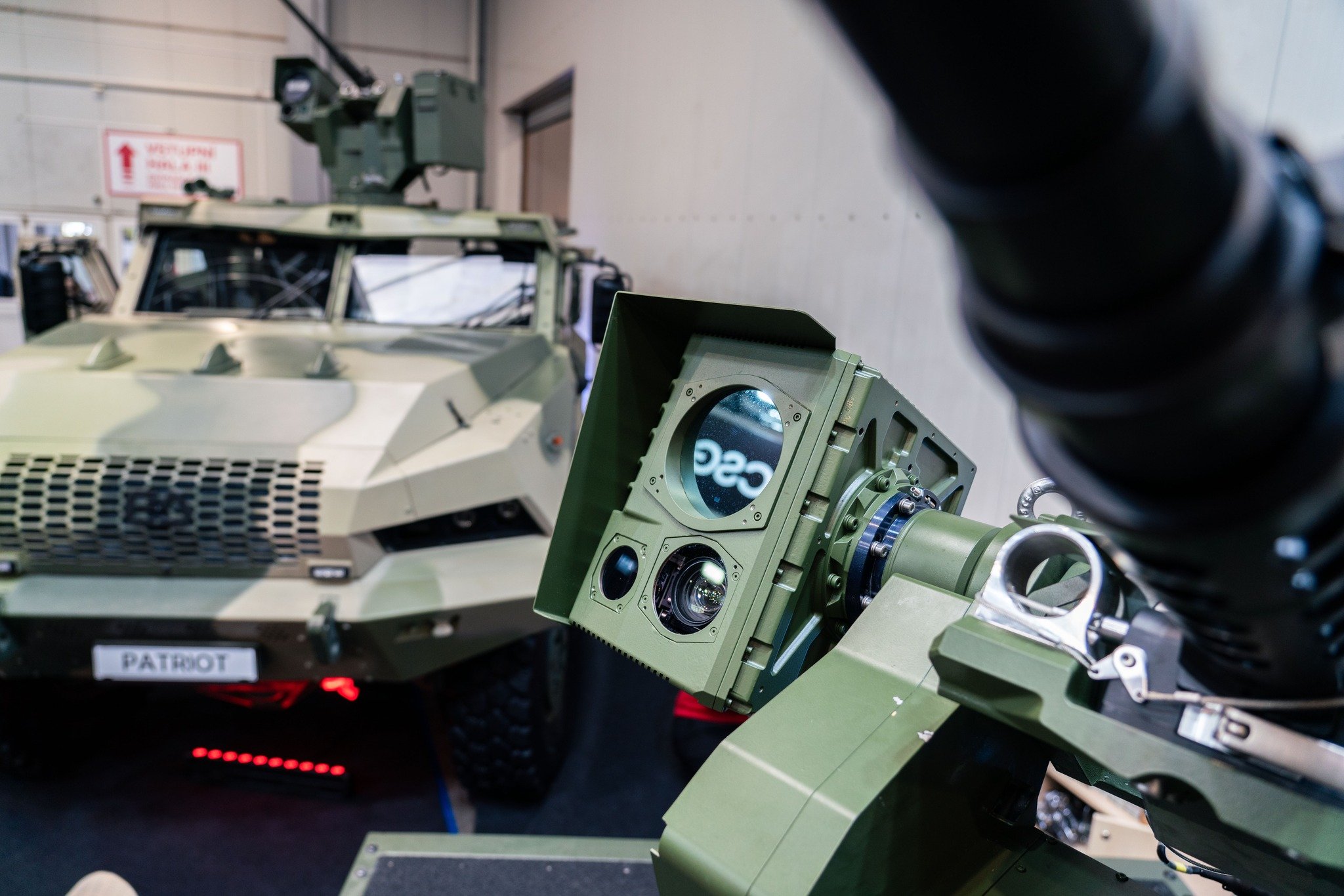

Toyota Land Cruiser 79 s dálkově ovládanou zbraňovou stanicí Guardian 1.5 S M2 MG (12,7 mm) je ideálním systémem pro průzkum, ochranu hranic nebo neutralizaci hrozeb. Splňuje požadavky moderních jednotek a je připraven čelit těm nejnáročnějším podmínkám.
Zbraňová stanice s výkonným elektrooptickým systémem se schopností detekce cílů na velké vzdálenosti poskytuje pokročilý software pro řízení střelby a 3 operační režimy. Umožňuje střílet jednotlivé střely, dávky nebo plně automaticky. Hector je připraven čelit jakékoli situaci.
Optický blok senzorů, nechlazená kamera a sofistikované ovládání zajišťují skvělý přehled i za zhoršených podmínek – kouř, mlha nejsou problém.

Hector pochází z dílny české zbrojovky Excalibur Army a pokud vám připomíná dřívějšího Victora, tak se nepletete. Jako podvozek totiž slouží stejná Toyota Land Cruiser 4x4. Hector, stejně jako Victor, je hlavňový protivzdušný systém velmi krátkého dosahu. Na rozdíl od Victora využívá Hector dálkově ovládanou střeleckou věží s kulometem Browning ráže .50. Obsluhu tedy tvoří pouze dva lidé - řidič a velitel/střelec, kteří sedí vedle sebe v kabině.
Jelikož se jedná o novinku, specifika zbraňové stanice nejsou ještě plně známá. Jak se již psalo, výzbroj tvoří těžký kulomet Browning ráže .50 v plně otočné dálkově ovládané věži. S kulometem je spřažen i zaměřovací systém. Ten, jak to tak vypadá, kromě denní kamery disponuje i termovizní kameru pro ničení cílů v noci. O jakou kameru se jedná, není známo, ale nápadně připomíná systém ASPIS španělské společnosti Escribano Mechanical & Engineering. V tom případě je systém schopný ve dne odhalit letící cíle na vzdálenost 13 kilometrů, rozpoznat na vzdálenost 9 km a identifikovat na vzdálenost 7 km. V noci s použitím IR kamery hodnoty klesají na 7,7 km, 3,2 km a 2,1 km. Denní kamera disponuje 30x optickým a 12x elektronickým zoomem, IR kamera poté 3x optickým a 4x elektronickým zoomem. Je jasné, že se jedná o levný prostředek PVO určený k ničení primárně nízko a pomalu letících dronů, jako mohou být íránské drony Šáhed, které používá Rusko na Ukrajině. Otázkou je, zda je systém schopný automaticky sledovat detekované cíle, či je schopný spolupracovat s externím radarem na odhalování a sledování cílů. Patrně se jedná o stroj založený na zkušenostech z bojů na Ukrajině, kdy je potřeba stroj levný na pořízení i užívání k ničení levných dronů.
