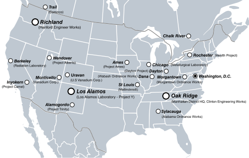

Ve věci dalšího vývoje jaderné zbraně padlo rozhodnutí, že budou sledovány obě cesty k získání štěpného materiálu, tedy jak izotopů uranu 235U, tak i plutonia 239Pu. V případě uranu to znamenalo postavit továrnu na obohacení přírodního uranu, pro získání plutonia 239Pu bylo nutné vyvinout, postavit a zprovoznit jaderný reaktor. Výběr místa pro tato zařízení podléhal řadě kritérií. Muselo se jednat o odlehlé místo dostatečně vzdálené od státních hranic, kde byly dostupné zdroje vody a elektrické energie. Pro továrnu na obohacování uranu bylo vybráno místo nazývané Oak Ridge ve státě Tennessee, zařízení pro výrobu plutonia bylo umístěno v Hanfordu, stát Washington. Dále byla vybudována řada dalších pracovišť po celých USA, kde byly vyvíjeny a později vyráběny různé další komponenty nutné k sestavení jaderné zbraně. Projekt Manhattan nakonec zaměstnával několik desítek tisíc lidí.
O rozsáhlosti programu může napovědět výpis nejdůležitějších pracovišť napříč celými Spojenými státy.
