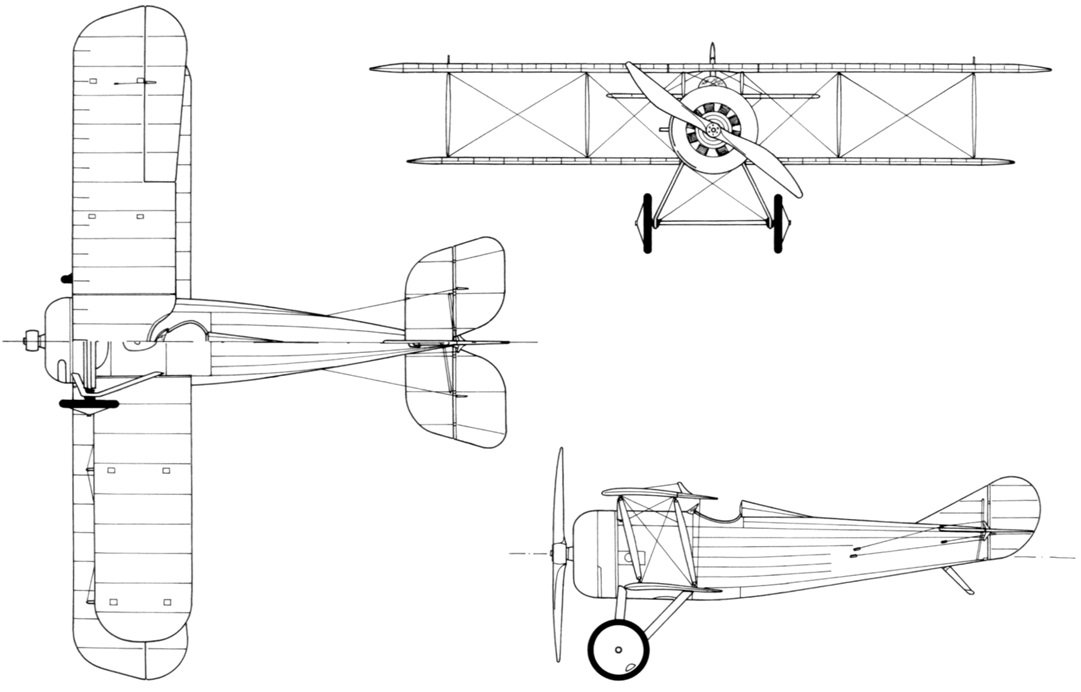

ORENCO Typ B a Typ C
Americký (USA) stíhací letoun
Doba vzniku 1918
Stavba 1ks prototyp, 4 ks (Typ B) a 5 ks (Typ C)
Společnost Ordnance Engineering Corporation, později známá zkratkou Orenco, byla založena na počátku První světové války v roce 1916 v Baldwin na Long Islandu (New York) jako nový americký konstrukční podnik zaměřený na vojenská letadla. Firma vstoupila do letecké výroby v době, kdy Spojené státy začaly výrazně posilovat své armádní letectvo a hledat domácí alternativy k evropským typům. Jejím prvním projektem byl dvoumístný cvičný typ označený jako Orenco A z roku 1917, který však nezískal žádné objednávky a zůstal pouze prototypem. Následně společnost oslovila zkušené zahraniční konstruktéry, aby do jejího vývoje přinesli evropské know-how – mezi nimi i francouzského inženýra Étienna Dormoye, člena Francouzské letecké mise v USA a bývalého konstruktéra u firmy SPAD. Díky této spolupráci mohla Orenco navrhovat pokročilejší stíhací typy, které měly konkurovat současné evropské produkci.
Vývoj a Konstrukce Typ B a Typ C
Po neúspěchu modelu A Orenco pokračovala vývojem stíhacího jednomístného dvouplošníku, který dostal označení Orenco B. Etienne Dormoy navrhl tento typ jako klasický dřevěný dvouplošník s dvoudílnými křídly, potažený plátnem a s pevnou podvozkovou konstrukcí. Letoun byl poháněn francouzským rotačním motorem Gnome Monosoupape 9N s výkonem 160 k, který však v USA nebyl licenčně vyráběn. Výzbroj měla být složená ze tří kulometů Marlin – jeden pod horním křídlem a dva pod spodním – což bylo v té době neobvyklé rozmístění. První prototyp vzlétl v první polovině roku 1918 a při zkouškách prokázal slušné výkony s maximální rychlostí kolem 217 km/h. Některé zdroje uvádějí výzbroj v podobě kulometů Fiat-Revelli Modello 1914, ale zřejmě se jedná o překlep, který byl dále interpretován. Příliš nedává smysl, že by americký letoun nepoužíval kulomety domácí produkce.
Vedle stíhacího typu B firma navrhla téměř současně Orenco typ C, který byl koncipován jako pokročilý cvičný dvouplošník úzce příbuzný B, avšak s jednodušší výzbrojí a lehčí konstrukcí. Pro C byl použit rotační motor Le Rhône 9C o nižším výkonu 80 k, a jeho úkolem bylo připravit piloty pro přeškolení z cvičných typů na plně vybavené stíhačky. První dodávky série C byly uskutečněny již v březnu 1918 a celkem bylo postaveno pět exemplářů této verze. Jednalo se tedy o ověřovací sérii. I v tomto případě některé zdroje tento typ popisují jako dvoumístný, ale zřejmě se rovněž jedná o chybu. Verze C přímo vycházela z verze B, která byla jednomístná. Verze C byla navíc neozbrojená.
Orenco B byl klasický dvouplošník s jedním sedadlem pro pilota, pevnou podvozkovou konstrukcí a dřevěnou rámovou stavbou potaženou plátnem. Motorem byl rotační Gnome Monosoupape 9N s přibližným výkonem 160 k, který poháněl dvoulistou vrtuli s pevným stoupáním. Křídla byla dvoudílná, spojená vzpěrami a vyztužená tažnými dráty; ocasní plochy měly rovné hrany a plátěný potah. Výzbroj plánovaná při návrhu zahrnovala tři kulomety, což bylo ambiciózní pro tehdejší americký stíhací typ, ale tento systém nebyl finálně sériově instalován kvůli omezením projektu a přerušení výroby motorů.
Technické parametry Orenco B byly charakteristické pro pokročilý typ těchto let: rozpětí horního křídla přibližně 7,92 m, délka kolem 5,74 m, prázdná hmotnost zhruba 447 kg a maximální vzletová hmotnost cca 585 kg. Maximální rychlost dosahovala přibližně 217 km/h, což bylo v roce 1918 považováno za velmi dobrý výkon. Orenco C byl lehčí konstrukcí s menším motorem (Le Rhône 80 k), rozpětím kolem 7,92 m, délkou přibližně 5,79 m a maximální rychlostí okolo 158 km/h při dostupu přes 4 000 m.
Klíčovým prvkem pro vývoj typů B a C byla spolupráce s francouzskými odborníky – především s Étiennem Dormoyem, který přinesl zkušenosti z evropských stíhaček, zejména typu SPAD. Dormoy byl součástí Francouzské letecké mise v USA a jeho zkušenosti pomohly Orencu navrhovat letouny s lepšími aerodynamickými vlastnostmi a výkonnostními ambicemi, než jaké dokázaly vytvořit čistě domácí týmy bez zahraničního vlivu.

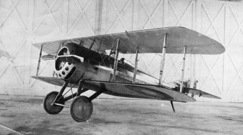

ORENCO B
„Letoun typu Orenco B vykazuje velmi dobrou rychlost v horizontálním letu a ochotně reaguje na zásahy do řízení. Stoupavost je uspokojivá a konstrukce působí pevně i při prudších manévrech.“
— Záznam z továrních zkoušek, Long Island, jaro 1918
„Řízení je lehké a citlivé, zejména v příčném směru. Stroj má charakter rychlé stíhačky a vyžaduje zkušeného pilota; není vhodný pro základní výcvik.“
— Hodnocení armádního zkušebního pilota, léto 1918
„Výkonnost aeroplánu je příznivá, avšak dostupnost rotačních motorů francouzského původu představuje omezení pro širší zavedení do služby.“
— Technická poznámka inspekční komise U.S. Army Air Service, 1918
ORENCO C
„Letoun typu C je stabilní v přímém letu a přechod do pádu je pozvolný a dobře kontrolovatelný. Vhodný pro pokročilý výcvik pilotů před zařazením ke stíhacím jednotkám.“
— Zpráva výcvikového střediska, 1918
„Stroj odpouští drobné chyby při přistání a vykazuje dobré vlastnosti při manévrech v malé výšce. Výkon motoru je dostatečný pro účely výcviku.“
— Instruktorské hodnocení, podzim 1918

Technická specifikace – ORENCO B
První vzlet: 1918
Posádka: 1
Délka: 5,74 m
Výška: 2,24 m
Rozpětí křídel horní: 7,92 m
Rozpětí křídel dolní: 7,01 m
Plocha křídel: 17 m2
Prázdná hmotnost: 447 kg
Vzletová hmotnost: 585 kg
Pohonná jednotka: 1x motor Monosoupape 9N, 9válcový rotační
Výkon pohonné jednotky: 110 kW (150 k)
Poměr výkonu/hmotnost:
Zatížení křídla:
Vrtule: dvoulistá dřevěná s pevným stoupáním
Rychlost maximální: 217 km/h na úrovní hladiny
Dolet: 325 km
Dostup:
Doba výstupu: 1.500 m za 3 min 20 sec
Zásoba paliva a maziva: 140 L (38 US galonů)
Výzbroj: 3x kulomet Marlin Model 1917 ráže 7,62 mm
Postaveno strojů: 1ks prototyp, 4 ks (B) a 5 ks (C)
