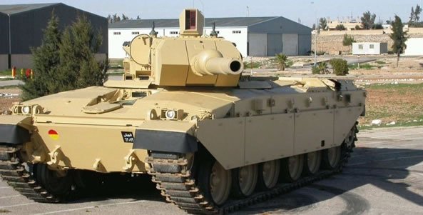

- Zaveden od roku 1966 v počtu 293 kusů pod jménem Tariq. Později byly výrazně modernizovány, montován byl motor AVDS 1790 V12, převodovka CD850 a nový systémem řízení palby.

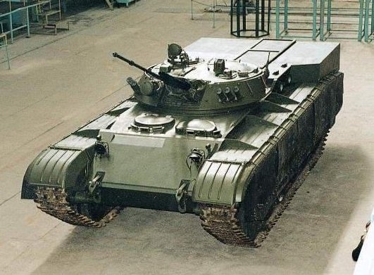

- Temsah (AB14): přestavba na těžký obrněný transportér / bojové vozidlo pěchoty. Vyvinut byl v KADDB (King Abdullah II Design And Development Bureau). Jedná se o radikální přestavbu, motor a převodovka jsou přemístěny do přídě, výrazně je zlepšena pancéřová ochrana. Výzbroj tvoří kanon Giat M621 ráže 20 mm s 300 náboji, koaxiální kulomet MAG ráže 7,62 mm s 2600 náboji a PTŘS typu ZT-3 Swift. Posádku tvoří dva muži, řidič a velitel / střelec, do prostoru výsadku se vejde 10 mužů.

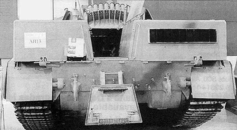

Mohli byste mi někdo objasnit, k čemu se užívá ten izraelský Nagmachon? to je nějaký pozorovací vozidlo?
sa58
Příspěvky: 3477
Registrován: 4/2/2005, 12:43
Bydliště: Zlínsko
Příspěvek od sa58 »
Daver píše:Mohli byste mi někdo objasnit, k čemu se užívá ten izraelský Nagmachon? to je nějaký pozorovací vozidlo?
Yamo to tam napsal, je to těžké OT.
Někde sem o tom četl, nástavba snad fakt slouží k lepšímu "rozhledu". Ono jezdit s klasickým OT po městě není žádný med. Podobnou nástavbu sem snad viděl i na M-113, je to zároveň pozorovatelna a střílna.

Ano, je to tak sloužilo to pro boj v městské zástavbě ( prostě v městě) a snad i na tom snímku v pozadí je vidět ta úprava na M - 113.

Re: Britský tank Centurion
Ukrajinský prototyp AB-13 vyrobený v roce 2000 pro jordánskou zakázku na těžké bojové vozidlo pěchoty, kombinující trup tanku Centurion s věží z BMP-2. Zadní část korby byla upravena a rozšířena o prostor pro výsadek. Hlavní zbraní je 30 mm kanón KBA-2, ačkoli existovaly i možnosti pro osazení automatickým granátometem, odpalovačem protitankových granátů a PTŘS Bandar Shakran. Pohon zajišťoval motor 5TDF o výkonu 600 koní, ale nejsou známy údaje o maximální rychlosti. Vozidlo nakonec bylo zamítnuto pro službu v Jordánské královské armádě.
https://www.reddit.com/r/TankPorn/comme ... ?rdt=43133
