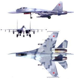

Pár obrázkov Su-27BM/35BM. Zaujímavý je obrázok dosahu radaru IRBIS. Ako príklad dosahu na stíhačky je tam kresba F-22.

rabo píše:Pár obrázkov Su-27BM/35BM. Zaujímavý je obrázok dosahu radaru IRBIS. Ako príklad dosahu na stíhačky je tam kresba F-22.
No, F-22 těžko protože N001M odhalí F-22 na vzdálenost 7.5 NM...
Viz. obr:
A podley Key publishing fóra je Su-35BM neslučitelný se Su-35/Su-27M ani Su-30MKx protože má právě jiné vnitřnosti - kompozity, jiná struktura...
Btw, ten Su-35 obrázek z předchozího postu - není to screenshot z toho supertrapného propagandistického videa SU-35?

Áno je to obrázok zo super trapného oficiálneho propagačného filmu firmy Suchoj. Uviedol som ho tam, len ako ukážka podoby SU-35BM so SU-27SM a nie so SU-27m/35/37. Ten graf čo si uviedol sa týka radaru Bars / PESA / v indických SU-30 mki a nie radaru IRBIS / AESA /zo SU-35BM, ktorý má výrazne vyššie výkony. No a schopnosť zachytiť F-22 radarom Bars na vzdialenosť cca 13-14 námorných míľ? Už aj menšie, konvenčné radary majú schopnosť detekovať lietadlá kategórie stealth na vzdialenosť cca 15-25 km a nie radar Bars čo je minimálne o generáciu vpredu. Paralay stránku som použil len z dôvodu poukázania na rozpory v značení lietadiel SU . Ja netvrdím, že SU-35BM je prestavba SU-27M/35/37 ja sa domnievam, že je to hĺbková modernizácia a to buď zavádzaného SU-27SM,alebo priamo SU-27 / tá podoba s tými to dvoma je zrejmá / názov nepustí BM Baľšaja modernizácia. Čo ho? Keď Su-27M/35/37 boli len demonštrátory. Počkajme si na august/september možno sa dozvieme viac. Forum.keypublishingu pokladám , za skutočne zaujímavý zdroj info.,ale len odtiaľ potiaľ. Na to, aby diskutujúci z neho mohli niečo presne o tom type vedieť / SU-35BM / museli by sa zúčastniť výstavy v Brazílii, kde to lietadlo bolo predvedené vo forme modelu a obrázkov. /aj toho s dosahom na lietajúce ciele/. Tú diskusiu som sledoval a jediné fotky čo tam boli, boli urobené na tej výstave prípadne stiahnuté od ofic. výrobcu. A diskusia prebiehala v duchu asi a možno. No a odrazová plocha F-22 potvrdená USAF. To sa skús spýtať niekoho z RuAF, aký je dosah ich radarov, tak bude tak isto zveličovať, ako každý správny vlastenec. Ten dosah nebol prevzatý zo žiadneho ruského média, už ho spomínali v ATM rok cca 2000 / alebo dokonca ešte neskôr /. A tiež mi išli oči vyliezť z jamiek Podľa všetkého ide iba o zase mätúci údaj. F-117 má mať menšiu odrazovú plochu ako F-22 a ako skončila ? O šťastí a náhodnej strele sa nemusíme baviť. Jednoducho ju zachytil starý radar. No a čo asi spravia radary čo sú vyvíjané v súčasnosti?

SU-35BM je exportný názov pre SU-27BM čo je hlboká modernizácia SU-27SM / ktorá je zavádzaná do rus. letectva /
