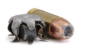

1) Při nárazu se špička zdeformuje a v cíli vytváří poškození známé u expanzního střeliva(viz obr níže)
2) Tato dvoujádrová konstrukce výrazně posouvá těžiště do zadní části střely, která se pak při nárazu do pevné překážky snadno destabilizuje. Destabilizovaná střela pak při průchodem tkáněmi neletí rovně ale převrací se, čímž se výrazně zvyšuje velikost střelného kanálu - z 5,45mm na několik centimetrů.
Ilustrační efekt expanzního střeliva na projektilu 40SW :

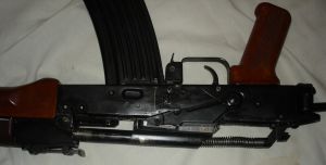

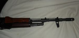

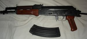

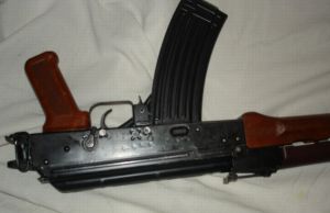

Přidávám pár fotek AKS-74, které jsem nafotil "na východě".
ObrázekObrázekObrázekObrázek
