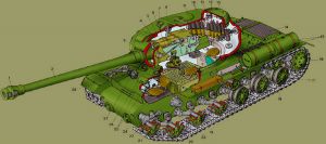

Obrázek Vnitřek tanku IS-2

Obrázek Průřez tankem IS-2
Viditelný rozdíl mezi sériovými tanky IS-2 a jeho předchůdci, tanky IS-1 byl jen v kanonu a jeho upevnění ve věži. Podvozek tanku se skládal ze šesti párů plných dvojitých pojezdových kol s prolisem. Vzadu se nacházelo ozubené hnací kolo, vpředu pak kolo napínací , horní větev pásu podpíraly tři kladky. Pojezdová kola byla zavěšena na torzních tyčích.
Korba tanku měla standardní tvar, kde v průběhu roku 1944 byla upravena a zjednodušena, přičemž horní část byla zhotovena z jednoho kusu. Řidičův odklápěcí průzor, použitý u tanku IS-1 byl nahrazen pevným průzorem s pevným krytem a k dispozici měl řidič dva periskopy upevněné na stropě korby. Řidič se do tanku dostával přes věž, a v případě nouze mohl použít poklop v podlaze.
Čelní stěna podvozkové vany měla tloušťku pancéřování 100 mm, šikmá spodní deska korby 60 mm a čelní deska korby pak 120 mm.
Věž vozidla se nacházela blíže k čelu korby a byla převážně odlévaná, tím se na ní nenacházely hrany. Tloušťka pancíře věže byla 100 mm a její strop pak 30 mm. V čele věže byl upevněn kanon D-25T ráže 122 mm se spřaženým kulometem DT ráže 7,62 mm. Někdy býval ve výzbroji tanku volně uložený další kulomet DT stejné ráže. Osádka mohla pro svoji obranu použít uzavíratelné otvory v bocích věže. V levé zadní části střechy věže byla umístěna velitelská věžička opatřená průzory, zde se také nacházel kruhový průlez uzavřený dvoudílným poklopem. Další průlez, ale jen jednodílný se nacházel vpravo od věžičky. Věž měla po obvodu madla pro vezoucí se pěchotu.
Posádka stroje se skládala ze čtyř mužů, řidič byl v předu korby, zbytek (velitel, střelec a nabíječ) měl svá stanoviště ve věži. Velitel podle potřeby obsluhoval zadní věžní kulomet. V zadní části korby byl motorový oddíl, kde se nacházel dvanáctiválcový vznětový motor V-2 IS s výkonem 520 HP. Po bocích korby byly upevněny sudy s naftou a na jejím konci byla upevněna sklopná podpěra pro kanon, která se používala při přesunech po železnici (věž byla otočena dozadu).
Hmotnost tanku se pohybovala kolem 46 tun a tank byl schopen vyvinout rychlost až 37 km/h. Později (od listopadu 1944) byl montován na věž protiletadlový kulomet DŠK ráže 12,7 mm.
Hlaveň kanónu měla úsťovou brzdu. K zamíření používal teleskopický zaměřovač 10-T-17, ve věži byl instalován pozorovací periskop Mk.IV. Vezená zásoba munice činila pouhých 28 dělených granátů. Na některé tanky bylo v roce 1945 montováno dodatečné pancéřování, chránícími boky věže před kumulativní municí, která po masivním zavedení pancéřových pěstí znamenala velkou hrozbu pro sovětské tanky. Celkem bylo vyrobeno 3483 kusů tanku IS-2.
