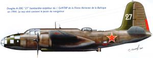

Letouny A-20 sloužily u VVS celkem u devíti leteckých pluků – 1. GMTAP, 51. MTAP, 5. GMTAP, 36. MTAP, 13. GBAP, 9. GMTAB, 30. ORAP, 15. ORAP a 116. ORAP. Pro vysvětlení – MTAP je mino-torpédový pluk, BAP je bombardovací pluk a OPAP průzkumný pluk. Písmeno G je označení gardového pluku.

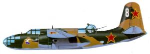

Obrázek A-20G-15-DO

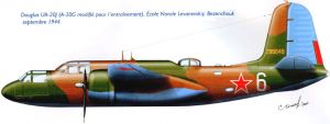

Obrázek cvičný UA-20J
A tomto letounu by se toho dalo napsat daleko víc, horší je to z luštěním azbuky. Sovětský svaz měl „koupit“ v USA 3125 letounů, do svazu se podle všeho dostalo 2908 strojů. Padesátka strojů je zničena ještě v USA, při přeletech to bylo dalších 150 a devět zmizelo bez udání příčin. Piloti VVS oceňovali na letounu hlavně velkou, prostornou kabinu s velmi dobrou výbavou a dobré letové vlastnosti bez nějakých záludností při letu.
Obrázek A-20G-35-DO 51.MTAP
