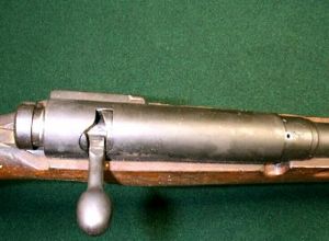

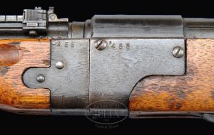

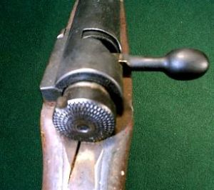

Ještě pár detailů
Obrázek Obrázek
vzor 38
vzor 99
vzor 02
