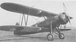

Obrázek asi Š-328F
Na scéně se tak objevuje vlastně nový letoun, vedený v Letovu jako Š-328F. Změn oproti předchůdci bylo hodně, továrna tak požádala o odklad předání, nový termín byl navržen na 31.8.1933. Finové s tímto termínem souhlasili a zdálo se, že Letov má vyhráno. Problém ale nastal u „offsetů“, finové pokládali kontrakt za uzavřený až po uzavření smlouvy o dodávce svého střelného prachu. MNO však řeklo NE a do hry vstoupil další silný hráč – Fokker. Tato firma zalobovala na severu a finové pod záminkou nedodržení původní smlouvy od zrušili objednávku. Letov již v té době investoval spoustu peněz do vývoje a výroby, jen motor stál víc jak 360.000 Kč. Firma proto hledala pomoc u MNO. Firma využila i toho, že nemohla bez zahraniční pomoci dokončit vývoj těžkého bombardovacího letounu Š-29 a navrhla proto MNO převedení již vyčleněných financí na projekt Š-328. MNO po vyhodnocení situace přistoupilo na tuto nabídku, požadovalo však na letounu další úpravy. Š-328 měl být universálním letounem naší armády a měl u ní plnit výše zmíněnou čtveřici úkolů.
u obrázku bylo napsáno Š-328M, ale toto rozhodně není verze s řadovým motorem... takže asi jeden z prototypů..

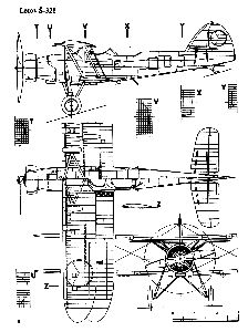

Obrázek výkres
Kostra trupu je vyrobena z chrommolybdenových trubek, v přední části (nosný systém, motorové lože, podvozek) se pro jejich spojení používají nýty a šrouby, zbytek kostry je svařen a vyztužen ocelovými drátu. Na čtyřhranou kostru je upevněna karoserie, horní duralová část tvoří přímo hřbet trupu, spodní část je potažena plátnem. Ocasní plochy mají duralovou kostru a plátěný potah, staticky a aerodynamicky vyvážená směrovka je vybavena flettnerem, nastavitelným pouze na zemi. Flettnery na výškovce je možno nastavovat za letu.
Křídla mají duralovou kostru, sestavenou ze dvou nosníků, lisovaných žeber a rozpěrných trubek, kostra je vyztužena ocelovými dráty. Dolní křídlo je připojeno k centroplánu, horní, předsunuté před spodní o 800 mm, je složeno ze tří dílů. Střední část je uchycena k trupu jednoduchými vzpěrami, křídla jsou spojena vzpěrami ve tvaru N a výztužnými profilovými dráty. Letov použil vlastní profil křídel s označením Š-XXVIII, spodní křídlo mělo kladné vzepření +3°, horní +1,5°, vzdálenost mezi křídly je 1,55 m. Náběžná hrana křídel je vyztužena duralovým plechem, zbytek křídla i s křidélky má plátěný potah, koncové oblouky křídel z odýhované překližky. Křidélka mají duralovou kostru, jsou na obou křídlech a jsou aerodynamicky vyvážené.
Podvozek je ostruhového typu, rozchod kol je 2,6 metru. Kola o velikosti 800x200 mm (je zde možnost použít i kola 150 mm či lyže) jsou vybaveny pneumatickými brzdami Dunlop a o odpružení se starají olejopneumatické tlumiče.
Prostory osádky jsou otevřené, přední pilotní prostor je chráněn zepředu plexisklovým štítkem, pozorovatel byl chráněn pouze zvýšením hřbetu trupu. Pilot měl k dispozici stavitelnou sedačku, upravenou pro použití záďového padáku PAK. Pozorovatel seděl na odnímatelném popruhu, pro pozorování mel k dispozici zasklená okna v podlaze a na bocích trupu.
