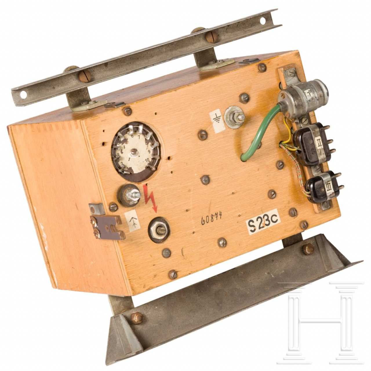

Vysílač S23c zaměřovače FuG 23
Napsal: 10/7/2022, 17:48
od Lord
FuG 23 byl jednoduchý směrový vysílač Luftwaffe za druhé světové války, který byl instalován přibližně v každé desáté řízené střele Fieseler Fi 103 ("V-1").
Asi 60 km od cíle vnitřní počítadlo letící bomby aktivovalo odvíjení vlečné antény na zádi a zapnulo FuG 23. Motorem poháněný generátor signálu pak vyslal určité písmeno v Morseově abecedě. Kurz a místo dopadu Fi 103 tak mohly být určeny podle křížového azimutu. Při vysílacím výkonu 25 wattů byl dosah přes 250 km.
