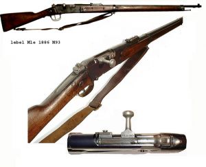

FRANCIE
Francouzská armáda používala pro své pušky 8 mm náboj ráže 8x50 R (okrajová nábojnice). Pušky nesou jednotný název LEBEL, někdy jsou taky označované Berthier, Lebel-Berthier a podobně. První modely měli trubicový zásobník pod hlavní na osm nábojů, pozdější vzory toto řešení opustily a používali zásobník v předpažbí nabíjený pomocí rámečku. Rámeček byl původně na tři náboje (podle mě hodně málo), v průběhu války se přešlo k rámečku na pět nábojů. Starší typy s trubicovým zásobníkem se posléze používají v koloniích.
Zbraně použité za 1. světové války měli označení Lebel M 1886/93, Lebel M 1886 R 35 – karabina, Lebel M 1892 – karabina, Lebel M 1907/15, Lebel M 1916
Bohužel nemám nějaké bližší info o těchto zbraních, budu vděčný za jakékoliv informace
technické parametry „Lebel M 1907/15“
náboj................................8x50R
délka zbraně.....................1306 mm
hmotnost zbraně................3,81 kg
délka hlavně.....................804 mm
úsťová rychlost..................700 m/s
zásobník...........................3 náboje
dostřel.............................. ???
Obrázek lebel 1886/93
Obrázek Lebel 1886

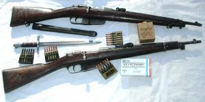

ITÁLIE
Pro pušky byl v Itálii vybrán jako základní vzor systém Mannlincher, v Itálii pojmenován jako Mannlicher-Carcano či pouze Carcano. Na kolik byla konstrukce odlišná od originálu či šlo jen o „poitalštění“ zbraně je otázka. Italové používali náboj ráže 6,5 mm - 6,5x52mm.
Základním vzorem byla puška Mannlicher-Carcano M91 (1891). Nabíjí se rámečkem se šesti náboji. Bylo vyrobeno několik variant tohoto vzoru:
Karabina M91 T.S. (Truppe Speciali – speciální jednotky)
Karabina M91 se sklopným jehlovým bodákem
Pokud mě paměť neklame, touto puškou střílel v Dallasu Lee Harvey Oswald na presidenta Kennedyho.
technické parametry „Mannlicher-Carcano M91“
náboj...............................6,5x52
délka zbraně....................1290 mm
hmotnost zbraně...............3,85 kg
délka hlavně.....................780 mm
úsťová rychlost.................710 m/s
zásobník...........................6 nábojů
dostřel..............................2000 m

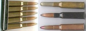

Rusko po divokém přezbrojováním v druhé polovině 19. století přijalo do výzbroje pušku MOSIN 1891 již v roce 1891 a tato puška vydržela s nepatrnými úpravami ve výzbroji až do konce 2. světové války jako základní vzor. Byla oceňována její jednoduchá konstrukce, spolehlivost a snadní údržba.
Původní označení bylo „Tříčárková puška vzor 1891“ - tři čárky je 0,3“ - 7,62mm. Náboj 7,62x54R se na dlouhou dobu stal standardním nábojem, zavedeným do výzbroje i u nás.
Pušky Mosin se vyráběly ve třech základních provedeních – pěchotní, dragounská – kozácká a karabina. Zvláštností pušky je chybějící pojistka – bicí ústrojí leze zablokovat nastavením úderníkové matice v určité poloze. Nábojová schránka se plní za pomoci nábojového pásku a má kapacitu 5 nábojů.
V době války se Rusku zoufale nedostávalo pušek, proto si Rusko nechalo vyrobit v USA u firem Westinghouse a Remington pušky dle ruského vzoru, Winchester vyrobil vlastní pušku pro Rusko s nábojem 7,62x54R s odsuvným závěrem. Rusko též nakoupilo větší množství japonských pušek Arisaka 1897 a 1905 (ráže 6,5mm), používají se i R-U Mannlicher 1889 a 1895 a německé Mauser 88 a 98.
Později je do výzbroje Rudé armády zařazen model Mosin 1891/30 – je to modernizovaná verze dragounské pušky 1891.
technické parametry „Mosin 1891 - pěchotní“
náboj................................7,62x54R
hmotnost zbraně................3,99 kg
délka hlavně.....................800 mm
úsťová rychlost..................620 m/s
zásobník...........................5 nábojů
dostřel..............................2700 kroků (!)

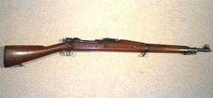

USA
Nejmladší spojenec Dohody měl dlouhou dobu poměrně roztříštěnou výzbroj co se týče našeho tématu. Ve výzbroji byla puška Krag-Jorgensen 1893, několik modifikací pušky Remington-Lee o ráži .45, 6 mm (US Navy), 7 a 7,65 mm Mauser a .303 britský náboj.
Jako standardní se začala posléze používat puška SPRINGFIELD 1903 ráže .30 (7,62 mm). Puška má určité schodné rysy s puškou Mauser 1898, v jiných se od ní zase hodně odlišuje. Existuje několik variant které se liší hlavně tvarem pažby a mířidly.
Původně se používá náboj .30-03, od roku 1906 se užívá náboj .30-06 se zahrocenou špičkou. Přesný rozměr je 7,62x63 mm. Nábojová schránka se plní za pomoci nábojového pásku a má kapacitu 5 nábojů. Puška se používala ještě za 2. světové války.
technické parametry „SPRINGFIELD 1903“
náboj...............................7,62x63
délka zbraně....................1100 mm
hmotnost zbraně...............3,94 kg
délka hlavně.....................595 mm
úsťová rychlost.................680 m/s
dostřel..............................2600 m

Itálie
Obrázek M.91
Obrázek karabina
Obrázek M.91TS
Naposledy upravil(a) sa58 dne 1/5/2008, 17:59, celkem upraveno 1 x.
ObrázekObrázekObrázekObrázek

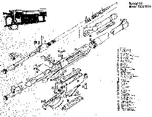

USA - SPRINGFIELD 1903
