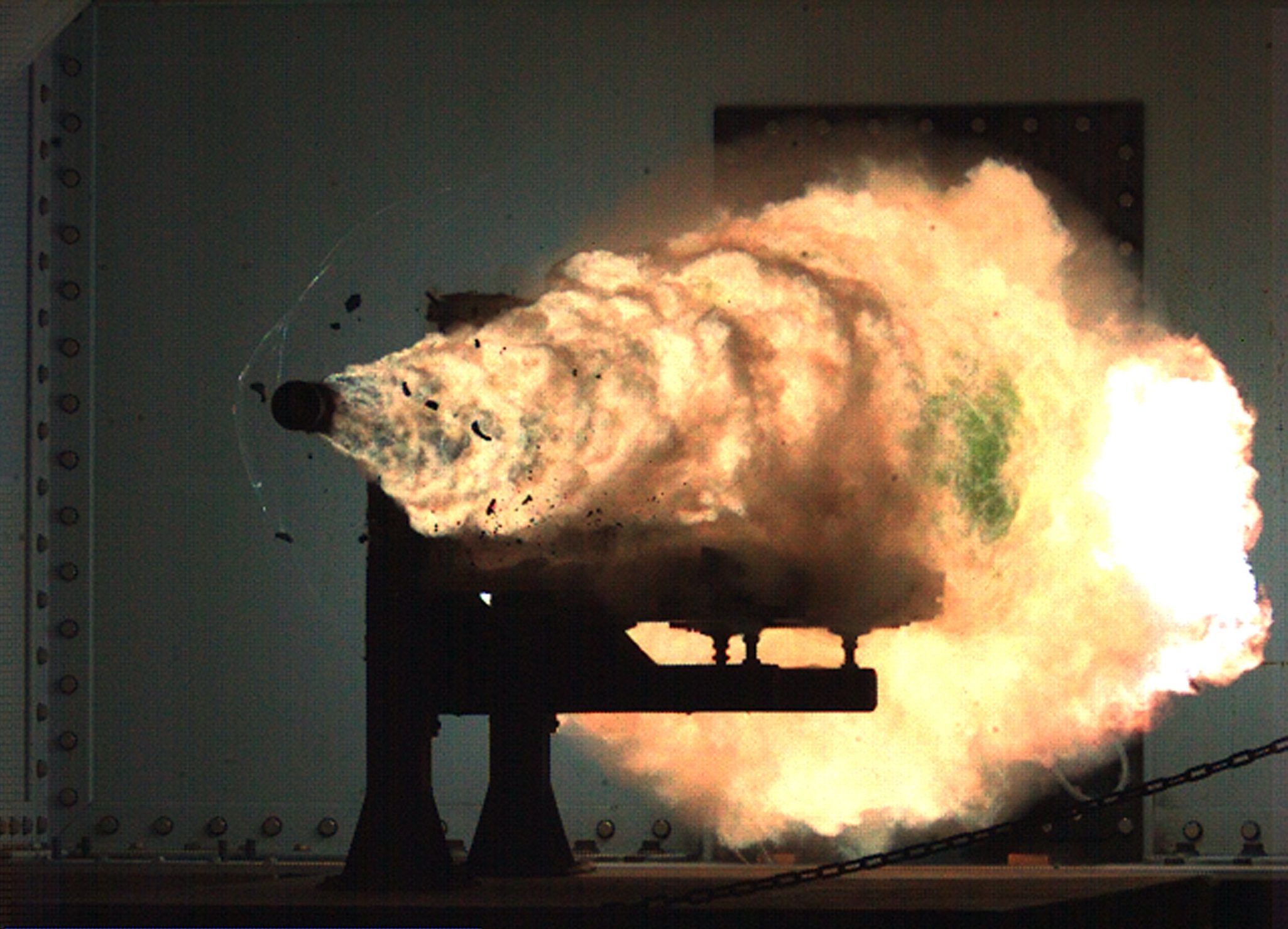

Myšlenka použití elektromagnetů k vymršťování projektilů není nic nového. Konceptem, který se nejvíce přiblížil realitě, je koncept takzvaného "coilgunu", do češtiny přeloženo jako "cívkové dělo". Je možné se rovněž setkat s názvem Gaussova puška, jelikož teorie coilgunu čerpá z prací o magnetismu Carla Friedricha Gausse."Gaussovu pušku" si ovšem patentoval Kristian Birkeland již v roce 1904. Princip coilgunu je velmi jednoduchý. Jedná se o cívku, obtočenou kolem hlavně zbraně, do které je-li přiveden elektrický proud. Cívka pak začne přitahovat projektil v podélné ose směrem k sobě. V okamžiku kdy projektil projde středem cívky, a byl by následně přitahován opačným směrem, se cívka vypne, a projektil vyletí ven. Pro zvýšenou efektivitu se počítá v konceptu coilgunu se soustavou cívek, které se zapínají v sekvenci, kdy v okamžiku, kdy projektil projde jednou cívkou, ona cívka se vypne a projektil se "předá" následující cívce která se aktivuje za ní. Taková to sekvence by zrychlovala až ke konci hlavně, a mohla by tak dát projektilu významnou rychlost. Coilgun není nic nerealizovatelného. Již v druhé polovině 30.let se stalo posedlostí mnoha konstruktérů, nahradit střelný prach odlišnou hnací silou, která by dokázala střely metat rychleji a úsporněji než zmínený střelný prach.
Elektromagnetická děla (EM) - cívkové dělo
Od roku 1921 pracoval Pjotr Leonidovič Kapica (1894-1984) v Cavendishově laboratoři v Cambridge na projektu vytvoření umělého magnetického pole. To jej v roce 1924 přivedlo ke konstrukci solenoidu, ve kterém se mu podařilo s pomocí přechodového jevu (prudkým zabržděním rotoru dynama) na dobu asi 10 ms vytvořit magnetické pole o intenzitě 32 T. Díky velmi krátkému proudovému pulsu v solenoidu nedocházelo k jeho kritickému přehřátí a zničení. Právě Kapica měl stát prahu vynálezu, který byl údajně netrpělivě očekáván balistickými experty, kteří mají v plánu vytvořit zbraň, ve které by speciální dynama, která by během jedné setiny sekundy vymrštily projektil nevídanou rychlostí. Samozřejmě se jedná formulaci poplatnou své době. Jisté je, že tyto návrhy nebyly využity. Anglický vynálezce a experimentátor, Dr. Wall se zabývá obdobným problémem. Pomocí jednoduššího přístroje vytváří extrémně magnetické pole. Vytváří elektrostatické kondenzátory z nichž vzniklý proud hromadí ve speciální cívce ponořené v olejové lázni. Elektromagnetické zbraně fungují na principu který spočívá v cirkulaci elektrického proudu spojeného s magnetickým polem mezi dvěma paralelními vodícími kolejnicemi. Vystřelení projektilu, jenž je umístěný mezi těmito kolejnicemi, urychluje efekt známý jako Lorentzova síla. Střelu lze urychlit na 5 Machů a pomocí ní zasáhnout cíle na vzdálenost 200 km. Teoretická maximální rychlost střely je ale násobně větší. Vojenské využití coilgunů zatím deklasuje celková neefektivita, k tomu, aby byl projektil vymrštěn skutečně vysokou rychlostí je třeba hlaveň mnohem větší délky než u klasických nábojů. Odpalovací sekvence při takových rychlostech musí být navíc neskutečně rychlá a hlavně přesná, protože deaktivace cívky i jen nepatrný moment po průchodu projektilu jej naopak zpomalí. Taková zbraň je rovněž velmi náročná na údržbu, a hlavně zdroj energie. Elektromagnetické zbraně jsou tedy realizovatelné, ale výkony zdaleka neospravedlňují technologickou náročnost výroby a provozu.
Elektromagnetická děla (EM) - kolejnicové dělo
Alternativou je pak jiný princip elektromagnetické zbraně, označovaný jako "railgun" (kolejnicové dělo), které je mnohem nadějnější technologií. Railgun místo sady cívek tvoří dvě kolejnice pod proudem, které, generují takzvaný valivý efekt a pohánějí vozíček vpřed. Takováto zbraň je schopná (s dostatkem energie) urychlit projektil na hypersonické rychlosti (> Mach 5). Fyzika railgunu je již výrazně složitější než coilgunu, a pro potřeby tohoto článku nepodstatná. Railgun však v teorii není taky úplně novou myšlenkou. Jako první jeho návrh představil v hypotetické rovině francouzský vynálezce Louis Octave Fauchon-Villeplee již v roce 1919. Nejblíže se k jeho konstrukci dostalo Německo za druhé světové války, kdy v roce 1944 byl vypracován návrh protiletadlového kanónu na principu railgunu. Němečtí vědci navázali na francouzské pokusy z první světové války a pokusili se nadějné výsledky uvést do praxe. Brzy se jim podařilo získat finance od vyšších míst. Mělo se jednat o elektrickou zbraň pro protiletecký boj. Zbraň měla vystřelovat projektily ráže 40mm rychlostí 2011metrů za sekundu (6.600 ft za sekundu) tedy mnohem vyšší rychlostí než konvenční děla. Ač zbraň nebyla předána do konce války, chybělo jen málo. Její zmenšenina byla postavena a dokonce testována. Teoretické výpočty na základě zkoušek vedly německé vědce k názoru, že jsou schopni vytvořit zbraň schopnou vystřelit 14 střel do výšky 19 kilometrů za 13 sekund. Pro obsluhu protiletadlových zbraní by se jednalo o dar z nebes, jelikož konvenční střely dosáhnou za stejný čas jen výšky 7 kilometrů. Potíž ale byla se zásobením elektřinou. Pokud by bylo německé dělo postaveno v plné velikosti, bylo by hlaveň dlouhá 10 metrů. Po jejím obvodu by bylo 180 urychlovačů vytvářejících magnetické pole. Trvalo by tedy jen zlomek sekundy než by střela opustila hlaveň. Ale ani tvar střely by nebyl typický. Jednalo by se o speciální, dlouhou šipku opatřenou křidélky. Kvůli tomu by byl upraven i vývrt hlavně a i samotný tvar – jak můžete vidět na obrázku níže. Nikdy však nebyl realizován. Když spojenci po válce získaly plány, jejich studie došla k závěru, že je taková zbraň realizovatelná, ale její energetické nároky obrovské. První skutečně funkční vojenské railguny se datují až ke konci 20. století.
Americké námořnictvo (U.S. Navy) úspěšně pokračuje s vývojem a testováním elektromagnetického (EM) děla. Vývoj se dá datovat zhruba od roku 2008. V letošním roce (2016) se plánuje námořní demonstrace zbraně na plavidle EFT (Expeditionary Fast Transport). Námořnictvo však uvažuje o instalaci děla přímo na nové torpédoborce třídy Zumwalt. Výhodou lodí třídy Zumwalt je obří zdroj elektrické energie o výkonu 78 MW a robustní elektrická síť (zvládá velké přenosy elektrické energie). Loď dokáže navíc energii směřovat podle potřeby do pohonu, senzorů nebo zbraní. Jedná se o nejlepší námořní platformu pro instalaci "elektrických" zbraní, jako jsou EM děla a lasery. Americké námořnictvo v rámci EM zbraní pracuje na dvou klíčových technologiích - první je samotná EM zbraň a druhou vysokorychlostní projektily HVP (Hyper Velocity Projectile) s velmi dlouhým doletem (přes 100 km). HVP je nová generace munice určená pro celou řadu dělostřeleckých systémů. Pomocí různých sabotů (prvků pro vedení projektilu v hlavni) lze HVP odpalovat z děl ráže 127 mm, 155 mm nebo z nově vyvíjených EM zbraní. Elektromagnetické kanóny tak již v podstatě fungují a jsou na prahu zavedení do armády, ale problémem je vysoká energetická náročnost a náročnost na systém vozidla. V současné době jsou tedy EM kanóny použitelné jen pro statické účely nebo k osazení na moderní lodě. Doba, kdy by je bylo možné osadit na obrněnou techniku (tanky) ještě nenastala a v blízké době ani nenastane. Vývoj se ale ubírá poněkud jiným směrem, která je mnohem blíže realizaci.

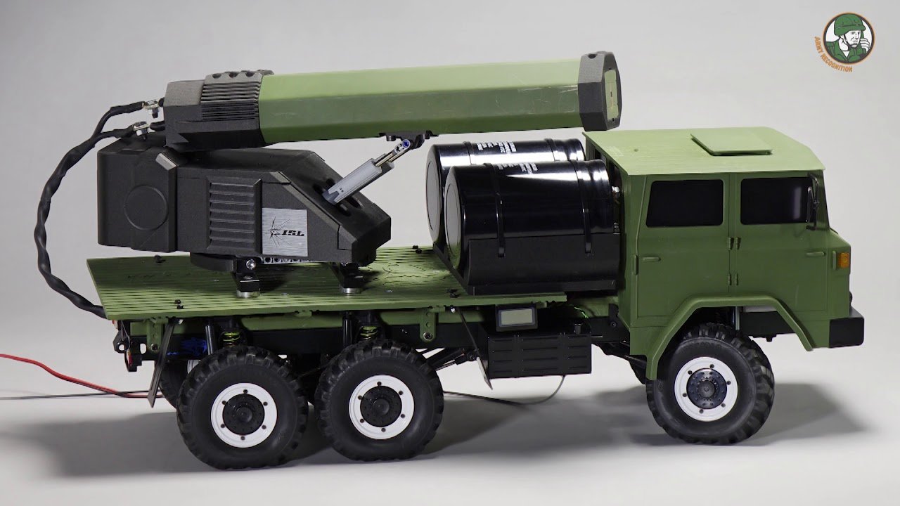

Typický malý moderní Raigun od turecké společnosti SAPAN
