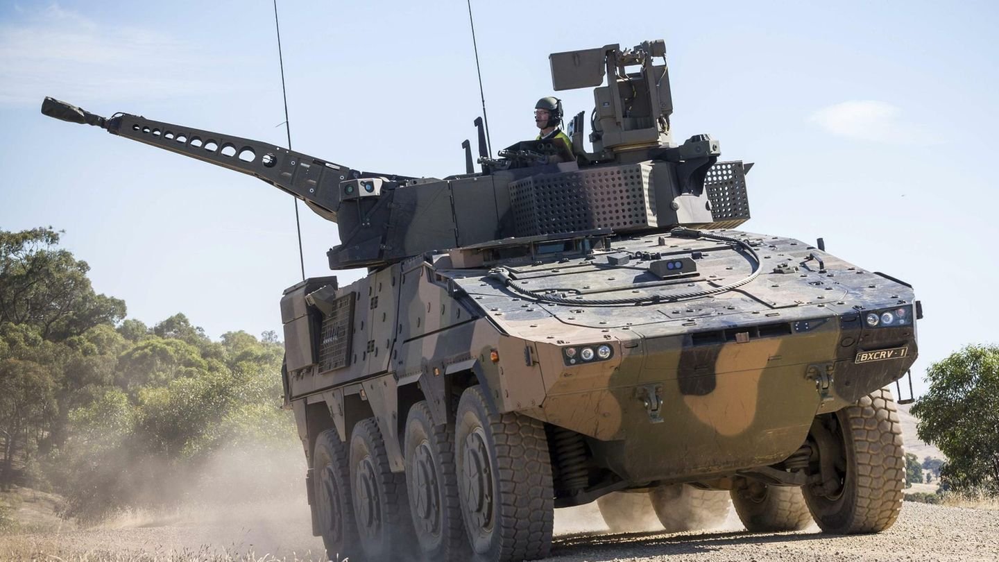

Boxer CRV v australském programu LAND 400 Phase 2
Jak již bylo zmíněno v úvodu, potencionálním zákazníkem vozidel Boxer, je Australská armáda. Zde se účastní tendru v programu MCRC (Mounted Combat Reconnaissance Capability), jinak též známý jako program Land 400 Phase 2. Program je součástí ambiciozního plánu LAND 400, skrz který australská armáda obmění všechna vozidla pozemních jednotek - od lehkých terénních, přes užitková nákladní až po pásová bojová vozidla pěchoty. Celkové náklady na program LAND 400 dosahují 20 mld.australských dolarů (355 mld.Kč). Cena programu LAND 400 Phase 2 dosahuje výše 3 mld.australských dolarů (53,2 mld.Kč). Cílem LAND 400 Phase 2 je nahradit 257 kolových obrněných vozidel ASLAV (Australian Light Armoured Vehicle), verze Piranha I (8×8). Australská armáda nakoupí 225 nových vozidel, především ve verzi pro ozbrojený průzkum CRV (Combat Reconnaissance Vehicles) - v podstatě KBVP disponující bohatým senzorovým a komunikačním vybavením. Australská armáda poptává přesně 129 vozidel ve verzi CRV, 26 velitelských vozidel, 8 vozidel pro letecké a dělostřelecké návodčí, 17 průzkumných, 15 evakuačních, 20 dílenských a 10 odtahových vozidel.
Do užšího výběru se dostala vozidla Rheinmetall Boxer CRV a BAE Systems Australia Patria AMV35. Vozidla již více jak porovnávají své schopnosti i s vozidlem ASLAV. Boxer CRV využívá německý kanón Rheinmetall Mk30-2/ABM, který dokáže střílet programovatelnou, ve vzduchu explodující municí. Účinný dostřel je 3000 m a rychlost palby je 200 ran/min. Náměr kanónu je -10°až + 45° a celková hmotnost je 198 kg. Zajimavostí je, že vozidlo Boxer má v tomto tendru moderní systémem C4ISR od společnosti Northrop Grumman. Hlavní výzbroj AMV35 tvoří kanón ATK Orbital Bushmaster III ráže 35 mm s možností střílet programovatelnou munici. Účinný dostřel výrobce neuveřejňuje a rychlost palby je rovněž 200 ran/min. Náměr kanónu je -8°až + 37° a celková hmotnost je 218 kg. V případě vítězství Společnosti BAE Systems Australia, je v plánu investovat až 200 mil.dolarů do vybudování montážního závodu ve Viktorii. Vzniknout by zde mělo více jak 100 nových pracovních míst. Společnost BAE navázala vztahy s místními společnostmi: Marand, MOOG Australia, Motec, AME Systems, RUAG Australia, DVR Engineering, Milspec a APV. Marand by měl vyrábět korby pro AMV35, ostatní společnosti zajistí odbornou práci, výrobu objemných dílů, elektronických systémů nebo složitějších sestav. Společnost BAE Systems Australia, zatím nerozhodla, kde by montážní závod přesně stál. Uvidí se až dle výsledku tendru. Otázkou je, s jakým protitahem přijde Rheinmetall, přeci jen zhruba půl roku ještě bude trvat, než bude vybrán vítěz. Jednoroční testování obou vozidel skončí v srpnu 2017 a poté dojde k zevrubnému vyhodnocení ročního testování obou kandidátů. Vítězné vozidlo má být vybráno na začátku roku 2018 a s dodávkou prvních vozidel CRV se počítá v roce 2020. Do služby mají být zařazena kolem roku 2021.
