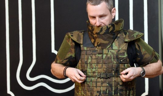

Hlavní modul vesty LV-26 již v maskování vzor.95
Balistické vesty pro AČR
Neprůstřelné vesty LV-26
Armáda nedávno odstoupila od smlouvy s Českou zbrojovkou na dodávku 2300 neprůstřelných vest za 68 milionů korun. Vojáci měli je měli dostat do konce listopadu 2015, dosud se tak ale nestalo. Obě strany se obviňovaly, kdo za zdržení může a spor řešil správní soud. Vestám, které nyní vojáci používají, končí v únoru 2017 životnost. Kvůli zdržení zakázky vojákům hrozilo, že nebudou mít při zahraničních misích balistickou ochranu. V létě 2016 pak ministerstvo vyhlásilo zakázku na dodávku 5500 neprůstřelných vest pro armádu a pro Vojenskou policii. Dodavatelem je královéhradecká firma ARGUN, která dodá 5500 vest do roku 2020. Tendru se zúčastnilo šest firem a vítěz předchozího tendru (CZUB) se nyní umístil až na třetím místě. Celková cena zakázky je ve výši 210 milionů Kč. Tedy cca 38 200,- za kus. Společnost Argun by měla vesty dodat ve čtyřech etapách. Prvních 1300 kusů má přijít k jednotkám do 30.listopadu 2017, posledních 1500 vest pak má dorazit do 30.září 2020. Pro armádu je určeno 5000 vest, zbylých 500 je pro vojenskou policii. Bohužel jsem nikde nanašel, o jaký konkrétní typ se jedná. Přeci jen Argun nabízí vesty LV-02 až LV-26, které se více či méně liší. Osobně si ale myslím, že se jedná o LV-26 nadstandartním vybavením, a různými přídavnými díly, což cenu může dost zvednout, oproti komerečně dostupnému typu (který je nemá). Komerečně dostupná balistická vesta LV-26 je standardně dodávána v sestavě: nosič (povlak vesty) včetně měkkých balistických vložek ve třídě odolnosti III.A. Přídavné balistické panely je nutné v případě požadavku objednat zvlášť, nejsou součástí ceny (cena této vesty 17 303,-). O vestě LV-26:
Vesta poskytuje maximální ochranu (krytí plochy) trupu a částí těla chráněných balistickými vložkami při výcviku a bojové činnosti. Vesta nabízí možnost úpravy obvodové velikosti dle zvoleného oděvu a také možnost rychlého odhozu vesty. Povlak vesty je pošit popruhovou vazbou, tzv. MOLLE systém, pro zavěšení přídavných pouzder, používaného materiálu a příslušenství. Boční díly jsou fixovány na přední díl prostřednictvím centrální chlopně. Boční díly jsou obvodově nastavitelné a pružně uložené. Chránič paží je uchycený na přídavnou ochranu ramen pomocí popruhů. Kontaktní plochy límce jsou z důvodu dobrého komfortu opatřeny fleecem. Vyprošťovací popruh na zadním díle vesty. Vesta je vybavena kapsami na balistické panely v přední, zadní a boční části. Vesta byla testována v akreditovaných zkušebnách v USA, Německu a ČR.
VLASTNOSTI:
Balistická ochrana III.A dle americké normy NIJ 0101.04.
Všechny fixační prvky jsou pružné.
Pevné, přesné a stabilní upnutí dle tělesných parametrů.
Možnost úpravy obvodové velikosti a výšková nastavitelnost předního a zadního dílu v úrovni ramen a boků.
Možnost použití materiálů s termoregulačními vlastnostmi a antibakteriální úpravou.
Regulace teploty, odvod tělesné vlhkosti od povrchu těla, ale současně zajistí i vytvoření.
Distanční mezery mezi balistickou vložkou a povrchem těla.
Prodloužená přídavná ochrana paží.

Má to nějaký "větrání" , aby temu vojákovi nebyl v litě hic ?
Re: Neprůstřelné vesty
Napsal: 21/12/2016, 10:57
od klingy
No vetranie sa vacsionu riesi prostrednictvom 3D sietoviny ako podsivky, resp. zliabkov "polstrovania" ktore" vytvaraju kominovy efekt a zaroven sluzi ako antisokova vrtva
Ad vytazstvo tejto vesti, hmm je sporne, konstrukcia vesti je prakticky zastrana, resp. sa od upusta, totiz jedna sa poredny diel, vesty resp. ten kryci suchac s molle, ktorym sa prekryvaju bocne diely vestny na prednej casti, ono to riesenie je absolutne neprakticke, pokial si clovek potrebuje vestu rychlo obliect, a navyse ma na nej nalozene sumky so zasobnikmi atd, okrem toho aj kvalitnych suchacov dochadza k postupnej degradacii ich schopnosti "lepit"..
Vyrobcovia ako First spear NFM,prechadzaju na zapinanie prostrednictvo Fastexov alebo specialnych spojovacich dielov na bokoch vesty prednej casti vesty
V konecnom dosledku taketo riesenie pouziva aj Soldier plate carrier system pouzivany US. Army
Riesenie vesty Source Vagabond – vesta Britskeho programu Virtus
Riesenie u Ruskej standardnej balistickej vesty 6B43/6B45
Obdobne riesenie pouziva vesta od ALPu/CZUB
Add balisticka ochrana, pokial su uvedene parametre definitivne tak balisticka ochrana je horsia, nez u predzadzajuceho vytaza
- neposkytuje proticrepinovu ochranu
- ochrana proti strelnym zbraniam je podla starej normy 04
Cize celkove je vyber tejto vestny velmy sporny a mozno ho povazovat, za krok spat, ACR nedostane skutocne modernu balisticku vestu a vybrana balisticka vesta ma celkovo horsie parametre nez predchadzajuci vyrobca

přední platforma odnímací – možnost variant
varianty přední platformy - pouze s popruhovou vazbou nebo s napevno přišitými sumkami na zásobníky M4
vesta umožňuje vložení keramických plátů do předního a zadního dílu - standardní velikost SAPI plátů 25x30cm
možnost vložení bočních keramických panelů velikosti 15x15cm nebo 15x20cm
jedna velikost s možností nastavení dle velikosti uživatele
materiál Cordura 550 Ripstop
