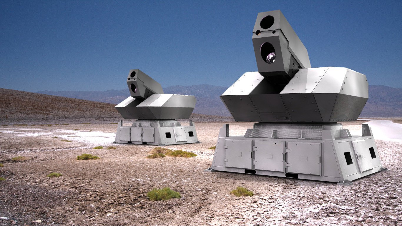

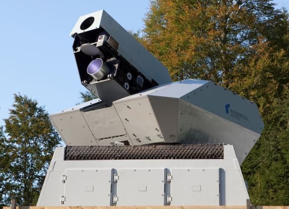

Oerlikon Skyshield HEL a MLG27
Pokud se podíváme na vývoj vysokoenergetických laserů (HEL) v Evropě, jasně zde dominuje společnost Rheinmetall Defence, které v sobě spojuje různá odborná pracoviště nebo společnosti. Právě Rheinmetall často spolupracuje s příslušným oddělením Bundeswehru (BAAINBw), nebo přímo na jejich zadání. Zmíním zajímavý technologický demonstrátor JODAA. Nedávno byl testován GTK Boxer, osazený laserovou zbraní HEL o výkonu 30kW, o kterém ještě bude řeč. Doposud byly hlavní překážkou pro rozvoj laserových zbraní, především velké nároky na prostor, energii a také malý účinek na cíl. Nyní se technologie posunuly dál a s novou generací polovodičových laserů - DPSSL (Diode-pumped solid-state laser), byly tyto překážky překonány. Jediným problémem, který i nadále přetrvává, jsou vysoké požadavky na přesnost, ztráty výkonu (účinek není 100%) a poměrně složitá konstrukce celého zařízení, která se odráží na výsledné ceně. Tyto diodové polovodičové lasery nahrazují starší Iontové lasery. Alternativou diodových polovodičový laserů, jsou pak lasery polovodičové Neodymové (Neodymium-doped solid state laser), ty ale mají poněkud jiné vady. Evropskou špičkou jsou vývojáři ze švýcarské společnosti Oerlikon, která je součástí Rheinmetall Defence. Zde dokázali zkonstruovat nový, mobilní vysokoenergetický laser (HEL), který dokáže zasáhnout pohybující se cíl na vzdálenost 3000 metrů a zničit jej. Stalo se tak v polovině října 2013 v testovacím středisku Ochcenboden ve Švýcarsku. HEL o výkonu 5 kW byl osazen na kolové vozidlo GTK Boxer, HEL o výkonu 1 kW byl osazen na pásový transportér M113 a nás může zajímat, že HEL o výkonu 20 kW, v kontejnerovém provedení, byl testován na obrněném nákladním voze Tatra. Krom toho, byl laser o výkonu 30 kW osazen do modulu Skyshield. Ten byl představen na výstavě Eurosatory 2016, jako Oerlikon Skyshield high-energy laser (HEL) v jeho případě se podařilo spojit hypermoderní laserovou zbraň, s desítky let zkušeností vývoje protivzdušných systémů, společnosti Oerlikon. Nejslabší zmíněný laser, o výkonu 1 kW, byl na vozidle M113 použit k ničení nalezených min. Laser na vozidle GTK Boxer, byl použit k ničení zbraně protivníka (těžký kulomet osazený na automobilu), přičemž senzory prokázaly, že obsluha zbraně by tento útok přežila bez zranění. Tento laserový modul, zapojený do protivzdušného systému, spolu s radarem Skyguard který cíl vyhledal, prokázal že dokáže zasahovat a ničit drony. Testy laseru o výkonu 20 kW (na voze Tatra) prokázaly, že lze snadno ničit rádiové antény, radary, munici, napájecí systémy ale i zbraně protivníka, s minimem způsobených škod v okolí. Na vzdálenost 2000 metrů, se podařilo, během pár sekund, zničit optické přístroje protivníka. Schopnosti RAM byly prokázány, když během čtyř sekund, laser o výkonu 30 kW zničil pět minometných střel ráže 82 mm, na vzdálenost 1000 m. Vrcholem zkoušek v Ochsenbodenu bylo zničení rychle se pohybujícího dronu s proudovým pohonem. Ještě poznamenám, že Rheinmetall vyvinul i laser o výkonu 80 kW (4x20 kW) pod označením MLG27, určený k osazení na lodě. Jak tedy můžete vidět, tato technologie je velice perspektivní a nabízí mnoho výhod, jako i tichou, okem neviditelnou, likvidaci nejrůznějších hrozeb. Nevýhodou jsou vysoké pořizovací náklady, které ale vynahrazují minimální náklady, oproti běžné munici. Osobně si myslím, že by bylo velice zajímavé, pokud by se podařilo touto technologií (HEL) vytvořit novou generaci aktivní ochrany vozidel, který by nebyl vázaný na počet nesených antiraket. Tedy jakýsi multifunkční doplněk klasických zbraní, usazený na korbě vozidel, tak jako dnes dálkově ovládané kulomety.
Laserové zbraně jsou zřejmě jediným prostředkem, kterým lze účinně bojovat proti přesným zbraním, ať jsou to řízené střely, balistické rakety, přesně naváděné pumy nebo minometné a dělostřelecké rakety. Laserové zbraně se jeví navíc jako jediný efektivní prostředek boje proti dronům, které mohou na cíl útočit najednou v obrovských počtech, což je strategie, kterou rozvíjí DARPA. Pokud se podívám do Evropy, tak britské ministerstvo obrany, zadalo výrobu prototypu laseru pro vojenskou techniku, v hodnotě 947,3 mil.Kč. Ten má ověřit, zda tato technologie - HEL (High Energy Laser), může zvýšit bojeschopnost britské armády. Tyto zbraně s "řízenou energií" mají být schopny ničit i bezpilotní letadla, rakety, miny či minometné granáty. Armáda má v plánu, zahájit testy v polních podmínkách, v roce 2019. Zaměří se především na to, jak zařízení dokáže sledovat a ničit cíle, jak na různou vzdálenost, tak za rozdílného počasí, na zemi nebo pod vodou. Pokud budou zkoušky úspěšné, mohla by podle ministerstva armáda začít používat první laserové zbraně kolem roku 2025. Dle Petera Coopera z výzkumného ústavu armády DTSL, by tato technologie mohla pomoci ozbrojeným silám lépe bojovat proti nově vznikajícím hrozbám, kterým by mohly čelit. Je možné, že britské podniky osloví ke spolupráci jiné Evropské společnosti. Velice se nabízí, možnost spolupráce s německou Rheinmetall Defence a následný transfer technologií.
