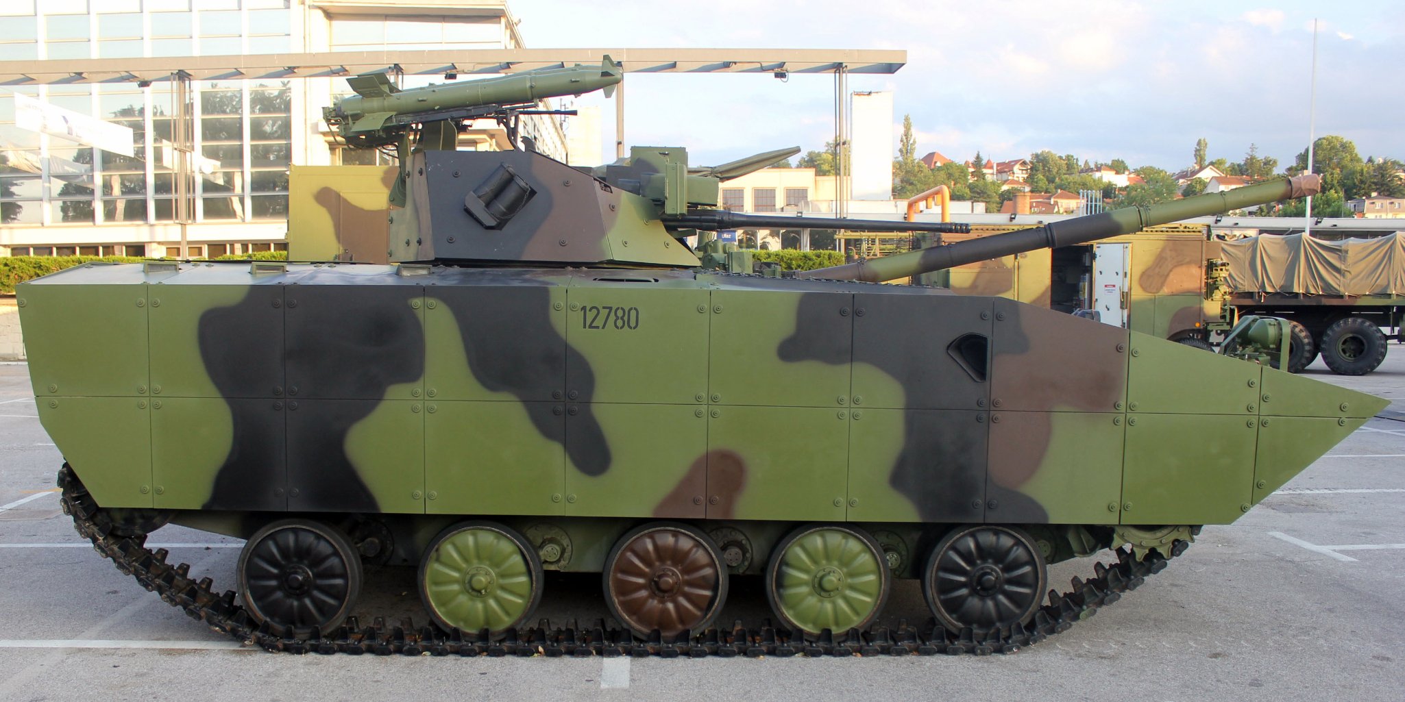

Srbská společnost Yugoimport SDPR, představila na zbrojní výstavě Partner 2017 v Bělehradě, bojové vozidlo označované jako M-80AB1. Nejprve se ale seznámíme s původním vozidlem M-80 na kterém je postaveno. Koncem 60.let byly v Jugoslávii zahájeny práce na vlastní konstrukci bojového vozidla pěchoty, které se mělo inspirovat vozidlem BMP-1. Z prvotního projektu M-980 vznikl v roce 1974 první prototyp vozidla M-80. Vozidlo bylo přijato armádou v roce 1979. Sériová výroba byla zahájena v roce 1980 u společnosti FAMOS. V roce 1981 byl původní model M-80 ve výrobě nahrazen vylepšeným typem M-80A. Konstrukční uspořádání BVP M-80 je podobné sovětskému BMP-1, ale jedná o čistě domácí konstrukci s řadou odlišností. Počáteční série byla vybavena francouzským motorem HS 115 o výkonu 260 hp (licenčně jako FAMOS V10-003), ale již v projektové fázi se počítalo s instalací silnější pohonné jednotky, kterou byl německý motor Daimler-Benz o výkonu 320 hp, opět licenčně vyráběný v Jugoslávii. Výzbroj tvořil kanón M55 ráže 20 mm, což byl licenčně vyráběný švýcarský typ HS 804. Sekundární výzbroj tvoří kulomet M-86 ráže 7,62 mm a dvě odpalovací zařízení pro střely AT-3 (celkem 4 střely). Vozidlo je obojživelné a lépe pancéřované než ruský protějšek. Osádku tvoří deset vojáků v konfiguraci 3+7. Vyrobeno bylo okolo 800 vozidel, která byla přidělována k nejlepším jednotkám. Bojová vozidla pěchoty M-80A byla bojově nasazena během občanské války v Jugoslávii a dodnes je má ve výzbroji Bosna a Hercegovina (100+), Chorvatsko (cca 130), Slovinsko (52) a Srbsko (550). Srbská armáda v současnosti využívá 320 vozidel M-80A a zbylá vozidla jsou uskladněna. Na typ M-80A1 navázal v roce 2004 projekt M-80/98A, který má novou věž s kanónem M-86 ráže 30 mm, ale sériová výroba nebyla zahájena. Snaha vylepšit konstrukci tohoto vozidla probíhaly i později, leč bez většího úspěchu. Srbská společnost Yugoimport SDPR, představila na zbrojní výstavě Partner 2017 v Bělehradě, modernizované vozidlo M-80A, označované jako M-80AB1. Výrobce patrně cílí na vlastní armádu a nejspíš zde bude snaha zmodernizovat všechna provozovaná vozidla právě na tento standard. Zda se to podaří je otázkou, jelikož finanční situace změně není růžová a prostředků na armádu není nikdy dost. Je ale možné, že tato modernizace bude upřednostněna před vývojem nebo nákupem modernějšího vozidla. Je zde tedy slušná šance, že tento modernizační balíček pořídí srbská armáda. Přeci jen původní vozidla M-80A rychle zastarávají a přestávají vyhovovat nárokům moderním standardům. Modernizace na typ M-80AB1 by znamenala výrazné zlepšení. Z našeho pohledu by se ale dala přirovnat k projektu Šakal. Výhodou srbského protějška je ale lepší základ ve vozidle M80A, oproti konstrukci BMP-1/2.

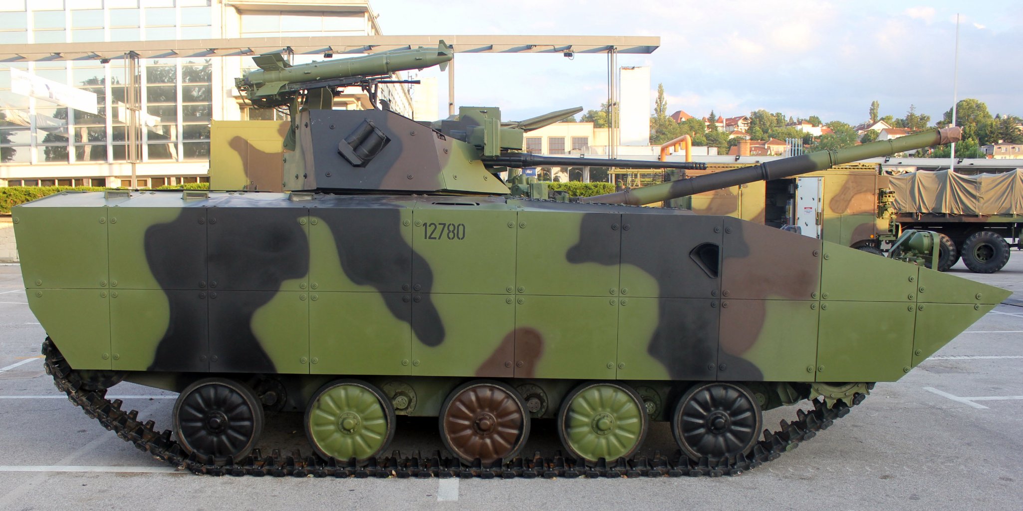

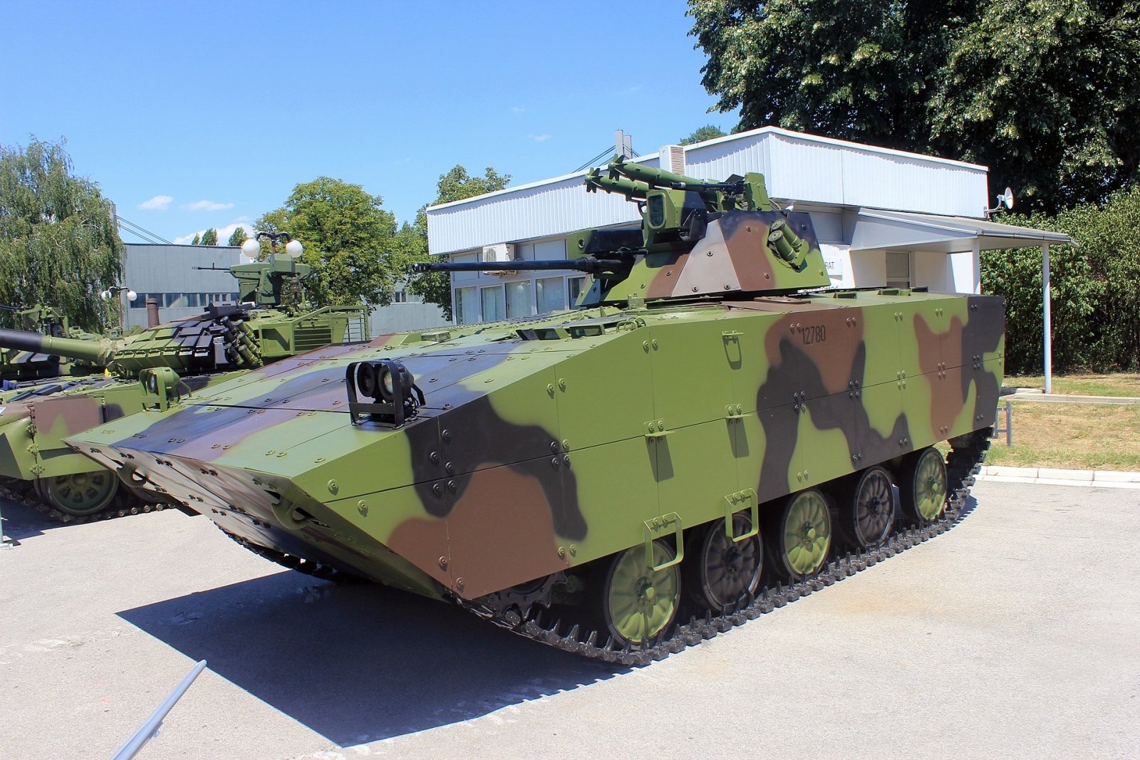

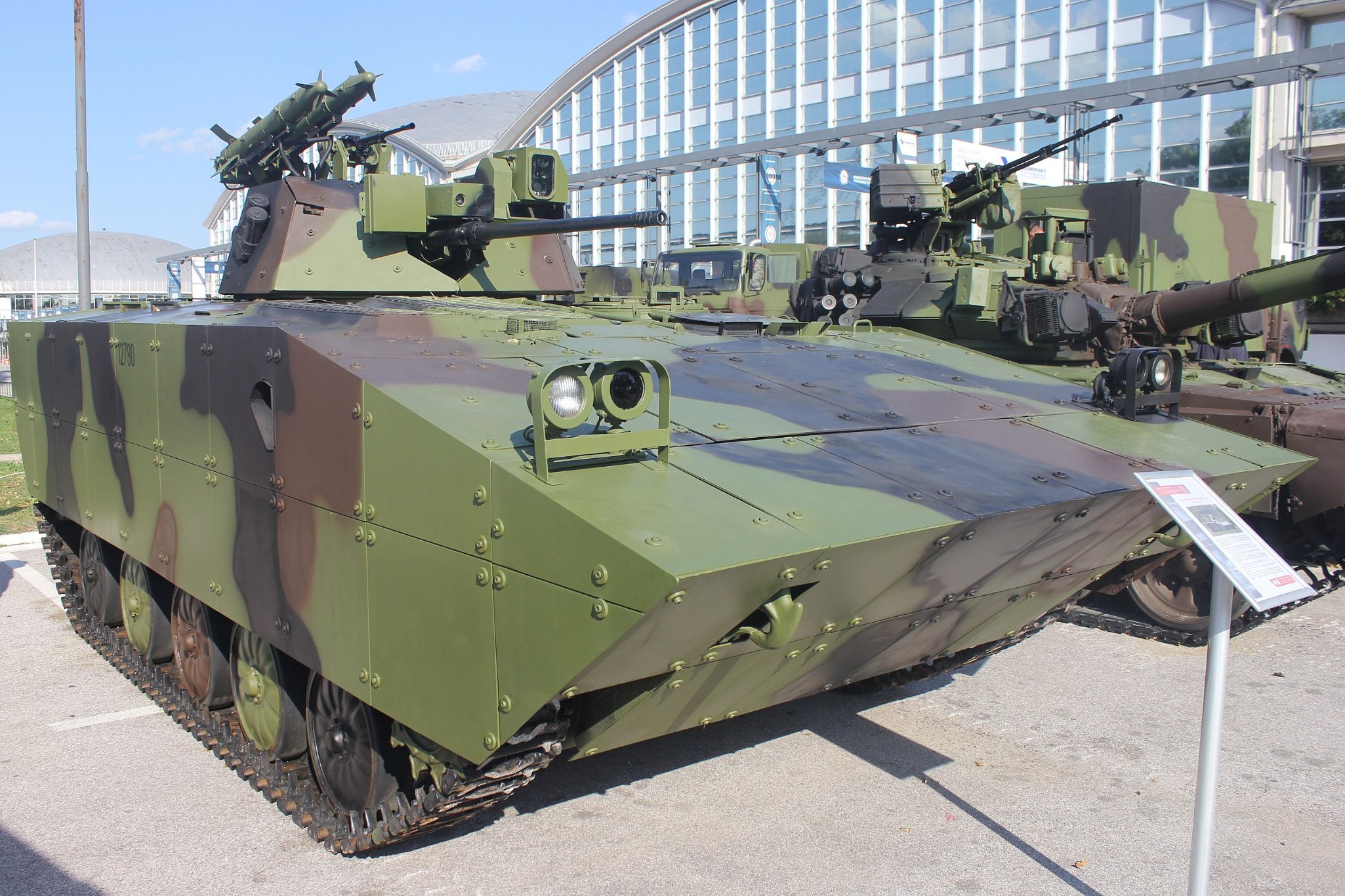

M-80AB1 - nejmodernější modernizační balíček od Yugoimportu

modernizační balíček M-80AB1 - věž

SPAT-30/2

Souhlasím ale s tím, že tato věž by nepříznivě ovlivnila pohyblivost vozidla. Ono i to vozidlo M-80A s přídavným pancířem, viz M-80AB1, bude asi na hranici nosnosti, tak jako náš Šakal. Pokud jde o samotnou věž, tak by mě zajímalo, zda měli Srbové nějaké problémy s vozidlem SPAT-30/2 (2 x 30 mm), pokud ne, tak jeden kanón ráže 40 mm by nemusel být problém.

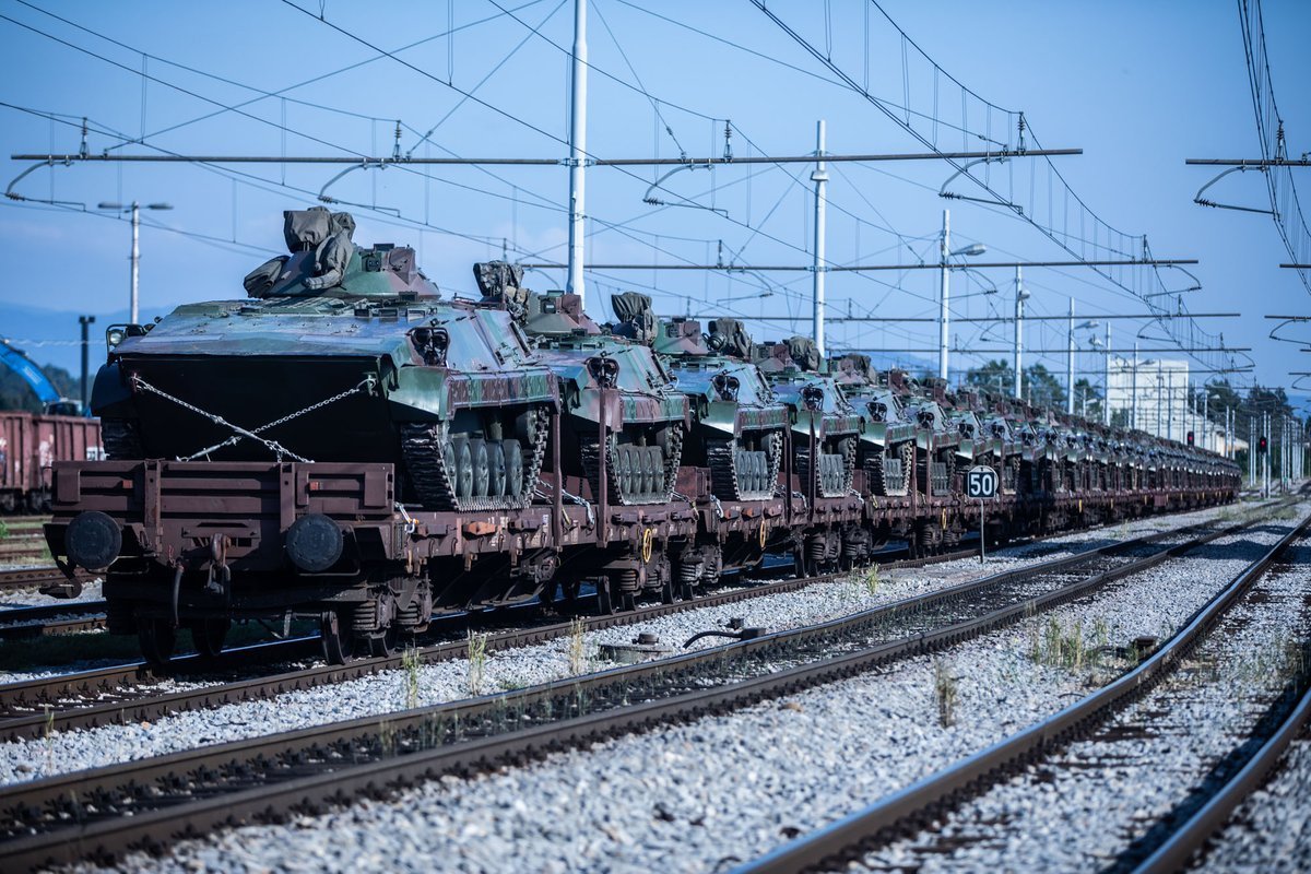

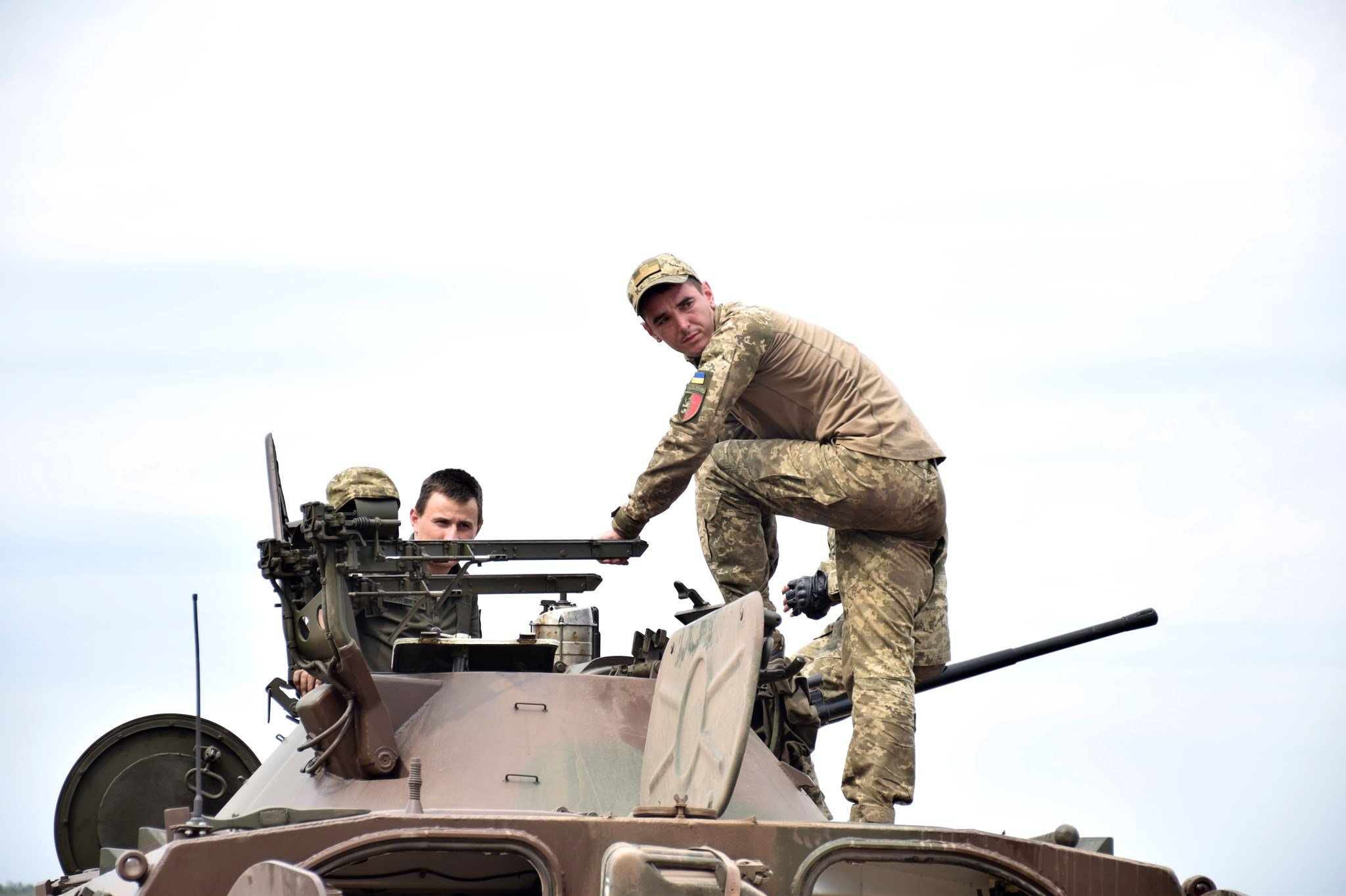

Slovinské M80A se již prohánějí na Ukrajině, konkrétně u 24. samostatné motorizované brigády. Zajímavé je, že ještě před začátkem války Ukrajina plánovala nákup 39 těchto vozidel. Slovinsko jich před nedávnem poslalo na Ukrajinu 35 z původně provozovaných 52 kusů.
http://gurkhan.blogspot.com/2022/08/m80a-24.html
