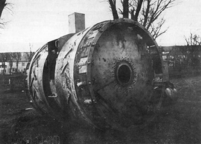

Treffas-Wagen
V letech 1916 až 1917, probíhaly u společnosti Hansa Lloyd v Brémách, práce na obrněném vozidle. Zajímavé bylo řešení podvozku, jelikož vozidlo mělo překonávat složitý terén pomocí velkých kol. Jednalo se o koncept známý u předválečných traktorů a zemědělských strojů. Oproti podobným konstrukcím této doby, se zdá, že dvě velká kola o průměru 3,35 m byla usazená v přední části. Menší řídící kolo bylo usazeno v zadní části - zde se ale jednalo spíše o válec a dvě menší kola. V zadní části byl usazen i samotný motor. Pohon zajišťoval motor Ricardo o výkonu 105 hp, díky němuž se mohlo vozidlo o hmotnosti 18 tun pohybovat rychlostí až 5 km/h. Kvůli malé palivové nádrži, byl dojezd pouze 25 km. V podstatě se tak jednalo o silně vyzbrojený traktor. Hlavní výzbroj měl tvořit kořistní belgický kanón Nordenfeld ráže 57 mm usazený v přední části vozidla. Zmiňována je ale i protitanková puška TuF (Tank und Flieger) ráže 13,2 mm (13.2×92mmSR), která ale byla navržena až v roce 1917. V bocích vozidla (patrně v kolech) měly být uloženy dva kulomety MG 08/15 ráže 7,92 mm, kterými by bylo možno likvidovat pěchotu v obsazených zákopech. Vozidlo obsluhovali čtyři muži - řidič, velitel, střelec a nabíječ. V případě nutnosti obsluhoval zbraň i nabíječ. Osádka vstupovala do vozidla pomocí poklopu v horní části vozidla. Prototyp byl dokončen prvního února 1917 a vojskové testy probíhaly až do konce března. Jízdní vlastnosti vozidla byly mizerné a díky velkým kolům měla osádka silně omezený výhled ven. Rovněž výzbroj byla velice chabá a nijak nepřekonávala běžné obrněné automobily. Vrchní velení armády tedy dalo přednost tanku A7V Sturmpanzerwagen. Treffas-Wagen byl v říjnu sešrotován, aby mohla být ocel znovu použita.
