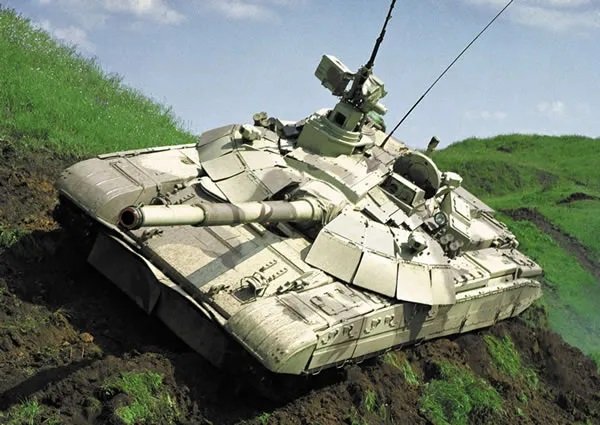

Příspěvky: 18798
Tady je lepší obrázek oné ukrajinské modernizace T-72. Na první pohled docela připomíná tuzemský T-72M4CZ, tak každého asi hned napadne, zda by to nebyla použitelná přestavba i pro nás - tedy pokud by byla udržená cena co nejnižší. Osobně jsem spíš pro nákup fungl nových tanků, ale pokud bysme chtěli dál provozovat i staré T-72M1, tak by to byla docela zajímavá modernizace - třeba T-72M5CZ .))) ideálně, pokud by věž použila i na T-72M4CZ.

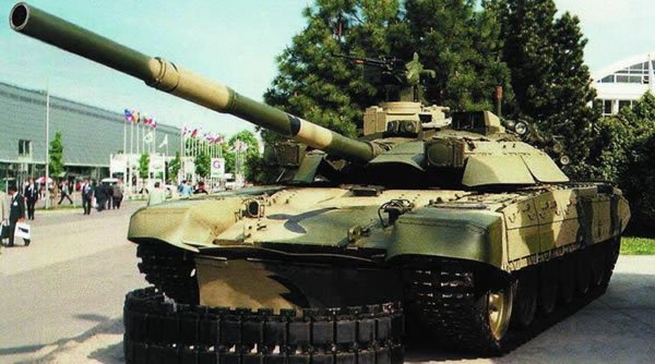

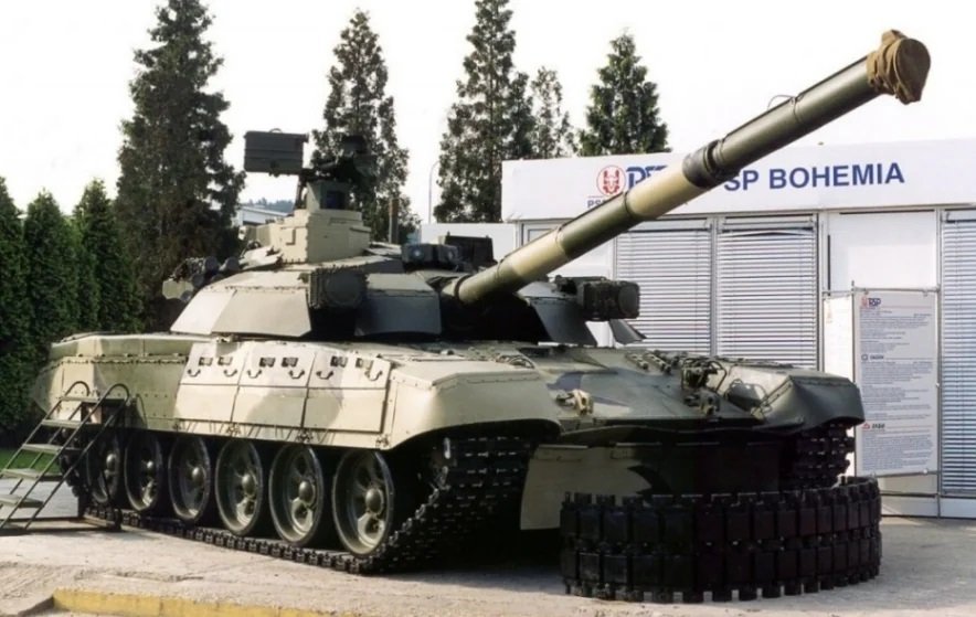

Ukrajinsko-česká exportní modernizace T-72MP
T-72MP byl společný francouzsko-česko-ukrajinský projekt modernizace T-72, koncem 90. let neúspěšně nabízený na export. Tato verze vznikla ve spolupráci s francouzskou firmou Sagem a českou PSP Bohemia. Vybaven byl pokročilým systémem řízení palby Sagem SAVAN 15MP a panoramatickým zaměřovačem od francouzské společnosti SFIM, pohon zajišťoval motor 6TD-1 o výkonu 1000 koní. Stávající kanón 2A46M byl nyní stabilizován ve dvou osách. Bezpečnost byla zajištěna moderním systémem požární ochrany a reaktivním pancéřováním Kontakt-5 nebo Nož. Osazen byl též systém aktivní ochrany (soft-kill) Varta, tedy ukrajinská verze systému Štora. T-72MP byl poprvé představen na výstavě Eurosatory 1998 ve francouzském Le Bourges a později na výstavě IDET 1999 v Brně. Právě v České republice se tou dobou řešila modernizace tanků T-72M.
Potřeba modernizace tanků T-72M se v Tuzemsku objevila po zkušenostech z války v Zálivu z roku 1991, kdy poslední generace Západních tanků v řadě parametrů jasně deklasovala nejmodernější tanky zavedené v Irácké armádě, jimiž byly právě T-72 (minimálně 90 z nich bylo T-72M vyrobených v 80. letech v Československu). Požadavky byly formulovány zhruba v roce 1994 a koncem roku 1996 představila společnost VOP 025 prototyp T-72M3CZ. Přetrvával ale problém s nedostatečnou pohyblivostí a manévrovatelností. V dubnu 1997 byl tedy tento koncept zásadně přepracován do podoby T-72M4CZ. Zde již došlo k zásadním úpravám (přes 90% dílů bylo nových nebo upravených) a do korby byl zabudován nový powerpack NPP 2000-1 (s plně automatickou převodovkou) o výkonu 1000 koní. Nakonec si MO ČR zvolilo nákup modernizovaných tanků v podobě T-72M4CZ (před zmíněnými T-72MP a T-72M3CZ). Výroba následně probíhala v letech 2003–2006.
