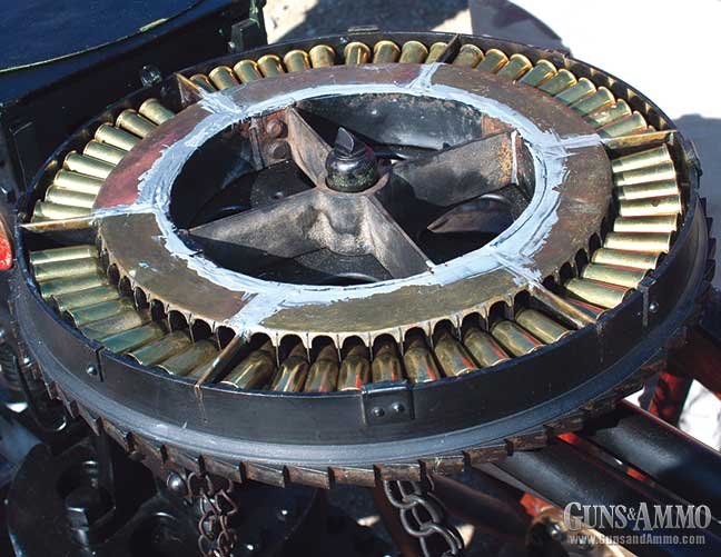

Nepálský kulomet Bira gun
Během druhé poloviny 19. století vynálezce, průkopník a generál královské nepálské armády Gehendra Shamsher Jang Bahadur Rana (1871–1905) गेहेन्द्र शमशेर, nejstarší syn nepálského ministerského předsedy, navrhl velice zajímavý kulomet, který pojmenoval po svém otci. Ačkoliv Bira gun vycházel z Gardnerova kulometu a používal náboje ráže 0,577/450 Martini-Henry, vnitřní mechanismus zbraně je ve skutečnosti v mnoha ohledech zcela odlišný. Například ruční klika se otáčí proti směru hodinových ručiček, protože to bylo shledáno spolehlivějším než obvyklé otáčení ve směru hodinových ručiček, jako tomu je u většiny ostatních mechanických zbraní té doby, včetně kulometů Gatling, Nordenfeldt nebo právě Gardner. Oproti kulometu Gardner byl Bira gun pouze dvouhlavňový, nabíjený z bubnového zásobníku, podobně jako pozdější kulomet Lewis. Nepálské kulomety byly vyráběny zcela manuálně, pouze v letech 1896 a 1897, tedy vzniklo jen velmi málo kusů. Ačkoliv zbraň nebyla nikdy nasazena v boji, jedná se o velmi zajímavý a extrémně vzácný příklad raných kulometů. V roce 2003 americká společnost International Military Antiques, věnující se obchodu s vojenskými starožitnostmi, odkoupila od nepálské armády 50 000 starožitných střelných zbraní. Součástí nákupu bylo i několik vzácných kulometů Bira gun. na závěr zmiňme, že Gehendra Rana mimo jiné zmodernizoval nepálskou armádu a modifikoval britskou pušku Martini–Henry do nepálské verze označované jako Gahendra Rifle.
