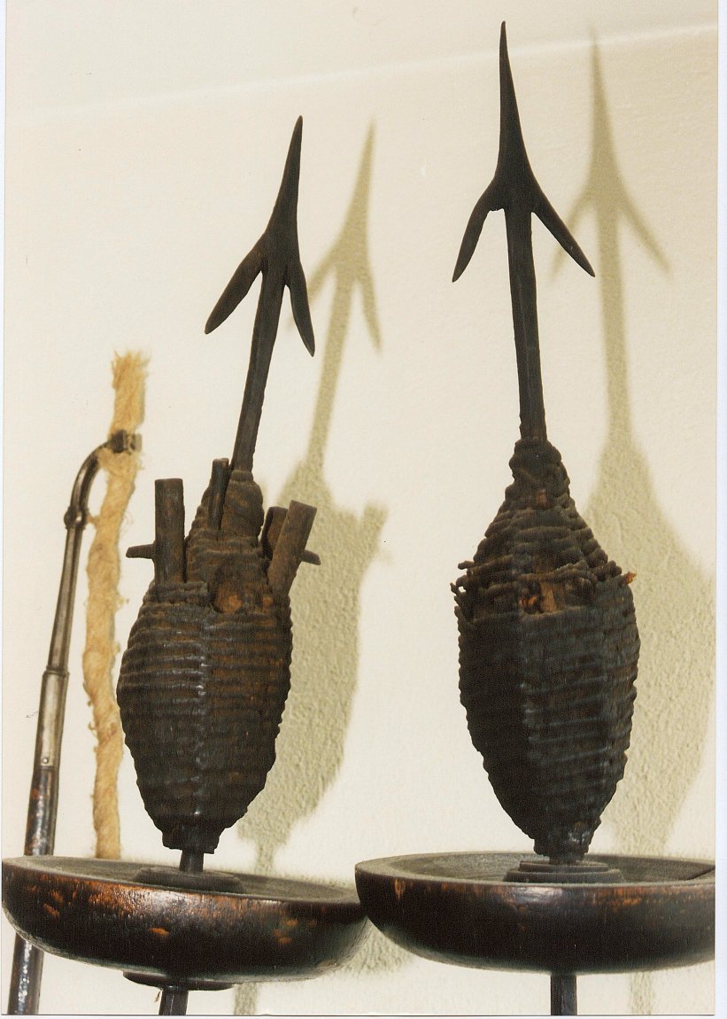

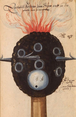

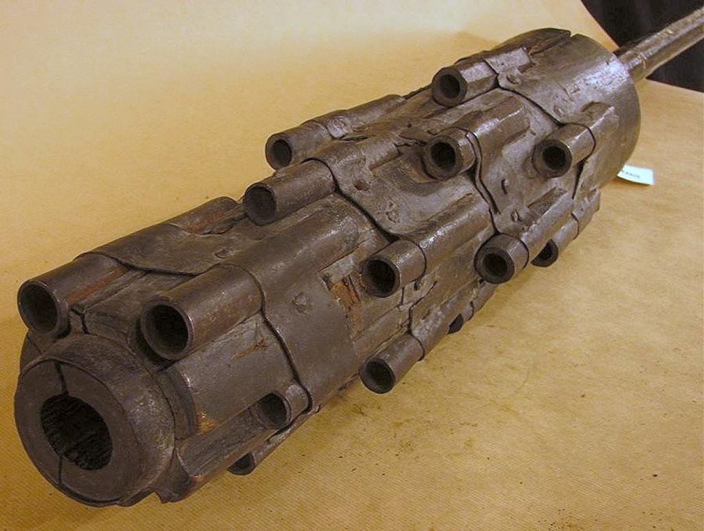

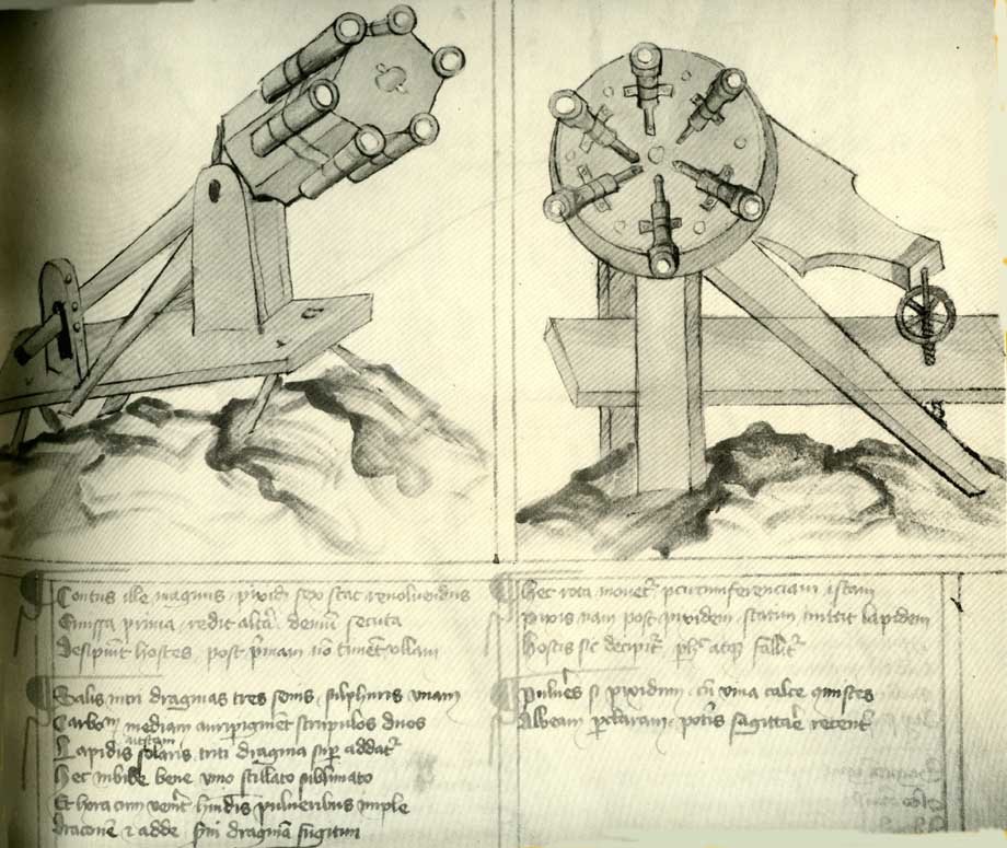

Často se mě ptáte, jaký má vlastně smysl recyklovat. Dlouho jsem nad tím uvažoval a obrátil se o radu na ty největší světové odborníky. Došli jsme k závěru, že nejlepším příkladem znovupoužití staré věci je tato úžasná vícehlavňová zbraň - zvaná Sturmkolben nebo Ježek (Igel). Tento neobyčejný kousek vznikl pravděpodobně za třicetileté války (1618-1648) a znovu využívá staré hlavně vyrobené v 15. a 16. století. Je uložen v Armádním muzeu ve Stockholmu.
Sturmkolben se patrně používaly na jakési lafetě, tedy podobně jako starší typy děl, ale vzhled je docela podobný i poněkud jiné zbrani. Tou byl Pechlanzen (smolná kopí) - tedy více než dvoumetrový oštěp, který byl metán pomocí speciálního zařízení (jakéhosi katapultu), přímo do obléhaného města. Na konci byl kovový hrot opatřený zpětnými háčky, za němž byl dehet se smolou. Často zde byly i přidány krátké hlavně ze starých palných zbraní. Koncept byl ten, že hrot se zachytil o šindelovou střechu domu, hořící dehet se rozstříkl kolem a oheň postupně odpaloval nabité hlavně. Po lepší zachycení byl oštěp doplněný i o další hroty se zpětnými háčky. Aby to nebylo všechno, tak kousek od hlavice, byl jakýsi dřevěný talíř, který usměrňoval šplouchající hořící dehet přímo vpřed na střechu. Dva zachované exempláře "smolných kopí" z 16. až 17. století najdeme v městské zbrojnici v Emdenu na severozápadě Německa.

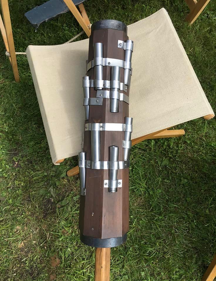

Moderní replika Sturmkolben a jak mohla fungovat:

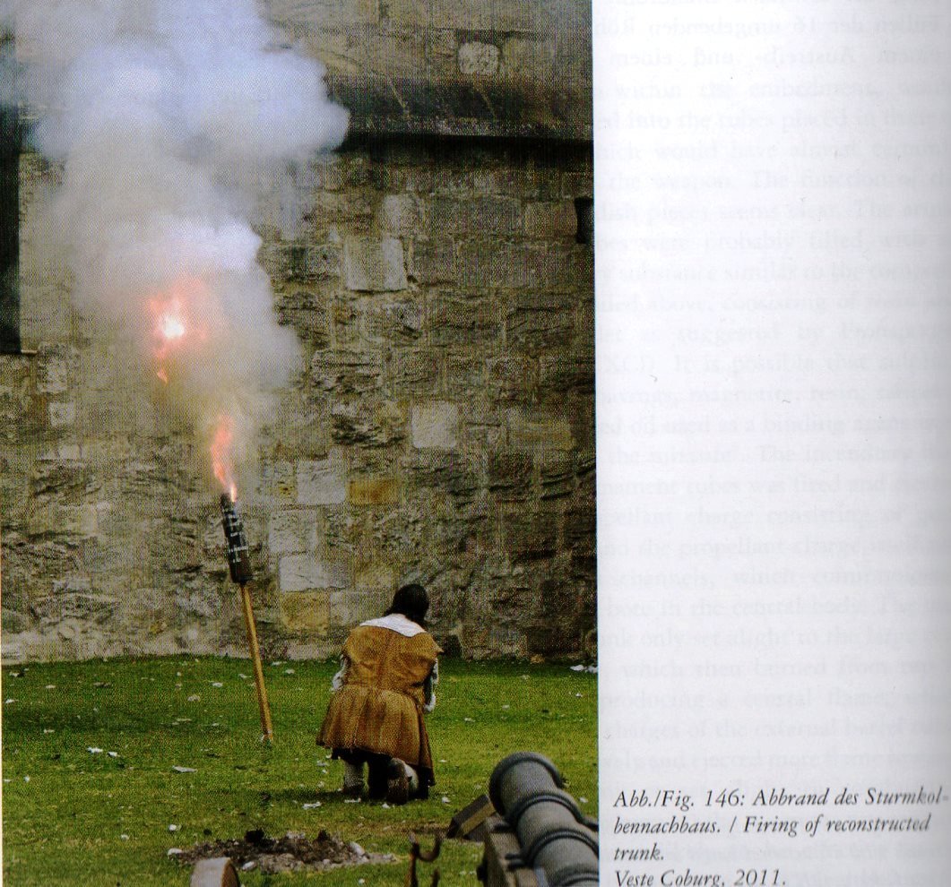

Obrázky z Bellifortis nejspíš znázorňují varhanové zbraně, to podporuje popisek "Multirohr-Geschütze". Na fotografii originálu Sturmkolbenu i jeho repliky mě zaujalo, že některé krátké hlavně jsou v zákrytu, i když na replice jsou odkloněné od osy zbraně. Na obou fotografiích jsem si nevšiml zátravek, i když je předpoklad, že uvnitř Sturmkolbenu je větší hlaveň a zátravky malých hlavní jsou zavedeny do hlavně větší. Obrázek "Abbrand des Sturmkolbennachbaus" (Abbrand - opalování, spalování; Nachbau - kopie, replika) budí dojem, že velká hlaveň vystřelila zápalný projektil a malé hlavně střílejí do prostoru dopadu zápalného projektilu, aby jej někdo nezneškodnil (neuhasil).
