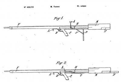

V roce 1910 požádal francouzský konstruktér A.F. Faucon o patent na "Fusil équilibré" (vyváženou pušku). Faucon se ve svém návrhu snažil poskytnout poloautomatickou pušku, která by snížila namáhání střelce při střelbě za chůze, ve stoje nebo kleče tím, že by většinu váhy zbraně přenesla na rameno spíše než na ruce. Ramenní pažba byla umístěna pod zbraní, před zásobníkem a mechanismem, aby byla zbraň vyvážena na rameni; spoušť a rukojeť pistole byly dále vpředu. Byla to poměrně pokročilá zbraň a jako mnoho jiných značně předběhla dobu. Je třeba poznamenat, že samotná puška byla navržena Meunierem a Faucon ji pouze překonfiguroval na rozložení typu bullpup a k nošení přes rameno.

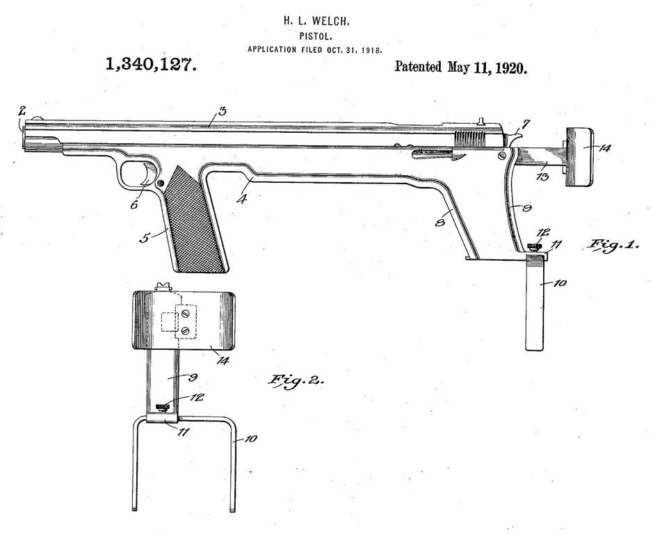

První světová válka podnítila vývoj automatických střelných zbraní, zejména těch pro manévrovou válku. Již v roce 1918 byly v USA patentovány minimálně dva zajímavé designy bullpupů. Jistý J.R. Fordyce přišel s něčím podobným jako jeho kolega Faucon. Zde ale upravil známý lehký kulomet Lewis. Název sice naznačuje že šlo o lehkou zbraň, ale 13 kilo nebylo zrovna málo a byl tak zájem o jeho pohodlnější nasazení ve stoje nebo v pohybu. Nejjednodušším způsobem jak toho dosáhnout bylo, položit ji na rameno. Pistolová rukojeť a spoušť měly být umístěny vpředu pod hlavní. Dalším krokem bylo zbavit se dřevěné pažby, aby se zbraň odlehčila a byla kompaktnější. Finální design zahrnoval speciálně navrženou zbraň s nabíjecím systémem, který držel nábojnice kolmo k hlavni a otáčel je před nabitím (podobný systém se používá u některých moderních zbraní). Pro dosažení lepší rovnováhy měla být zbraň nošena v podpaží, na popruhu přes střelcovo rameno. Není známo, zda Fordyce někdy vyrobil zbraň podle tohoto návrhu, ale jeho koncept se zdá být docela proveditelný. Rovněž v roce 1918 si nechal Američan H.L. Welsh patentovat jakousi prodlouženou poloautomatickou pistoli se zásobníkem umístěným vzadu a rukojetí se spouští posunutou dopředu. Koncepcí této zbraně bylo podle vynálezce poskytnout lepší kontrolu zpětného rázu tím, že většinu z něj přenesla ze zápěstí na biceps a přenesla též většinu hmotnosti z oblasti dlaně a zápěstí, k silnější předloktí ruky. To by dle patentového textu umožnilo lepší přesnost a rychlejší střelbu. Opět ale není známo, zda tato zbraň byla někdy vyrobena, ale její koncept žil dál. V roce 1920 obdržel seržant americké armády P.B. Cunningham patent na to, co nazval jednoduše "military rifle" (vojenská puška). Ve skutečnosti byl jeho design na svou dobu docela pokročilý. Šlo o plynovou poloautomatickou pušku s otočným závěrem a velkokapacitním zásobníkem (udávaná kapacita cca 20 nábojů). Pro nás je nejdůležitější skutečnost, že Cunninghamova puška byla navržena v uspořádání bullpup, se zásobníkem umístěným uvnitř pažby a spouští vepředu. Má také neobvyklou pažbu s velkým horizontálním otvorem v horní části ramenní pažby. Zřejmě zde bylo pro umožnění pevného úchopu při boji s bajonetem. Francouz H. Delacre obdržel v roce 1936 britský patent na "Vylepšení přenosných střelných zbraní, pistolí nebo revolverů". Jeho konstrukce se zdá být přímým potomkem americké bullpup pistole z roku 1918. Ve snaze o dosažení stejných cílů (lepší přesnost při střelbě jednou rukou) navrhl Delacre kompaktní zbraň, která podle patentových nákresů vypadala jako kompaktní samopal s dvojitou spouští. Opět není známo, zda tato zbraň byla skutečně vyrobena, ale zajímavé je, že tento konkrétní patent byl obecně známý a je zmíněn ve více než jednom pozdějším vynálezu obdobného typu.

výkres Fauconovy vyvážené pušky (1911)

výkres Welshova patentu na jeho bullpup pistoli (1918)

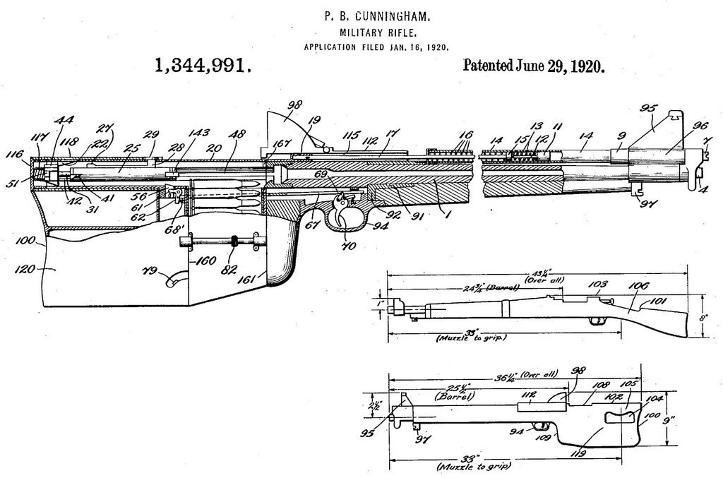

výkres ukazující rozložení Cunninghamovy pušky (1920)
