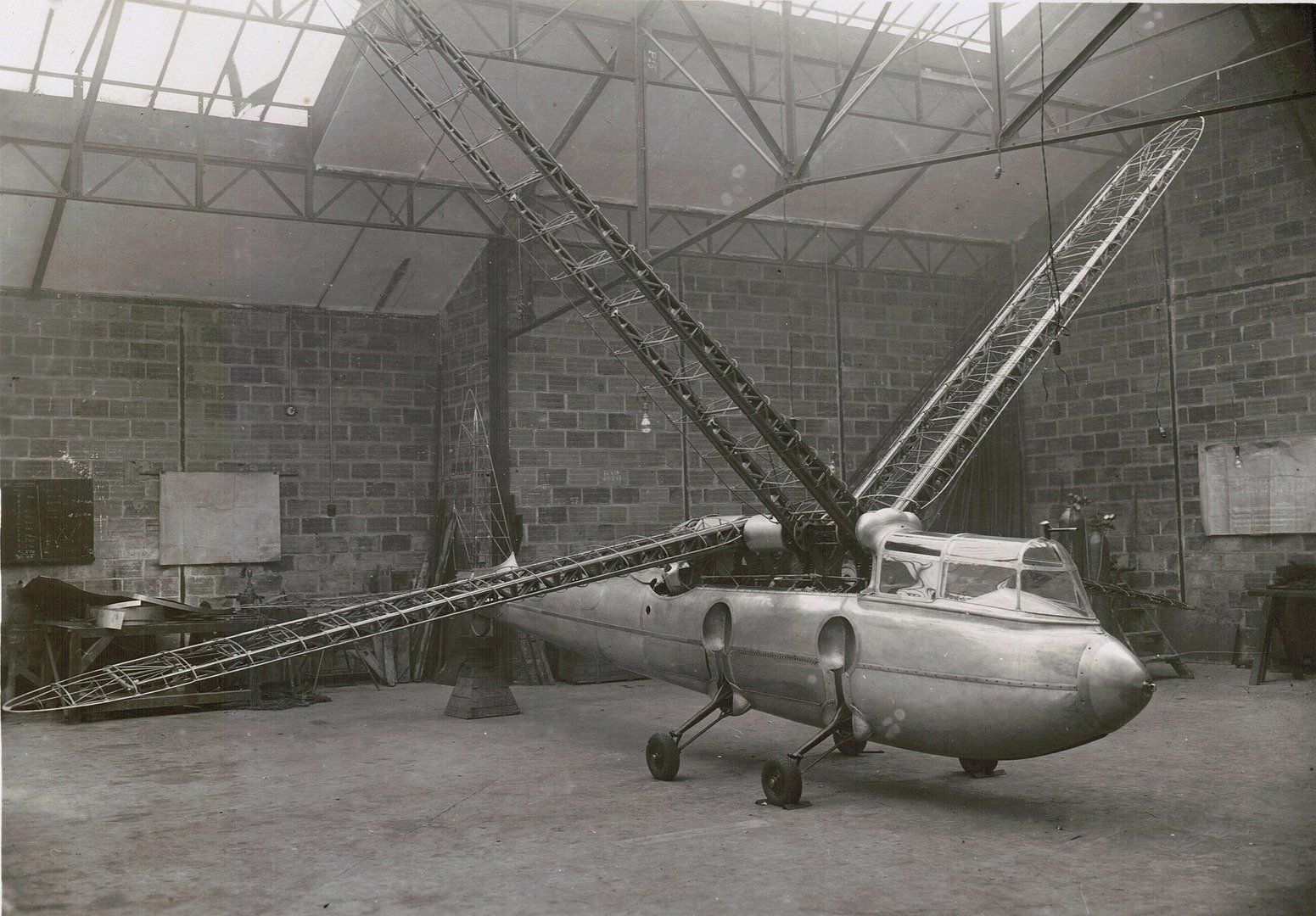

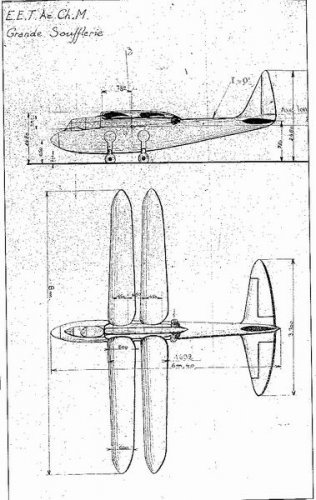

Rioutova konstrukce představovala jednomístný trup doutníkového tvaru vyrobený z trubkové oceli a pokrytý hliníkem. Riout 102T měl rozpětí 8 metrů a na délku měřil 6,4 m. Ve své nejnižší poloze mělo křídlo světlou výšku 67 cm a v nejvyšším bodě byl konec křídla 4,1 m nad zemí. Ocas letadla byl 2,5 m vysoký. Prázdná ornitoptéra vážila 500 kg a při plném naložené 630 kg. Kokpit byl umístěn v přední části letadla, s podvozkem sestávajícím ze dvou kol na každé straně, která se zatahovala do trupu. Ornitoptéra měla dva páry mávajících křídel umístěných za kokpitem. Tato křídla s kovovým rámem se dvěma nosníky a potažená látkou byla připevněna k trupu pomocí závěsů na každém nosníku. Letoun poháněl motor JAP (John Alfred Prestwich) o výkonu 75 hp (56 kW), instalovaný za křídly s válci vystavenými chlazení vzduchem. Patrně mělo jít o motor JAP 8/75 o objemu 996 ccm. Konstrukce křídel Riout 102T Alérion umožňovala rozsah pohybu 50 stupňů, tedy 40° nad horizontálou a 10° pod. Byť chybí komplexní vysvětlení mechanismu mávání křídly, zdá se, že byl poněkud podobný systému použitému v jeho ornitoptéře DuBois-Riout z roku 1913. V této konstrukci motor poháněl klikovou hřídel umístěnou mezi křídly, přičemž každé křídlo bylo ke klikové hřídeli připojeno ojnicí. Každé křídlo bylo připojeno k samostatnému klikovému čepu umístěnému o 180 stupňů proti druhému křídlu.

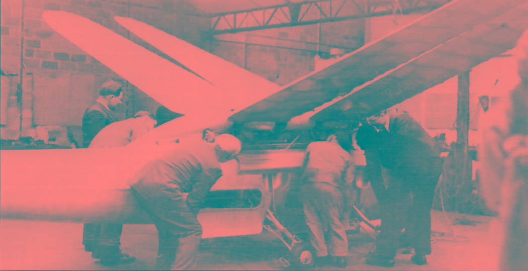

Stavba probíhala u karosáře jménem Émile Tonnelline (často psáno Tonneline) a finální montáž dokončila koncem roku 1937 společnost Bréguet (Société des Ateliers d’Aviation Louis Bréguet) ve Villacoublay. Po několika předběžných zkouškách byl stroj na začátku roku 1938 přesunut do aerodynamického tunelu v Chalais-Meudon. Nejprve byly provedeny testy trvající dvě minuty se stacionárními křídly. Následovaly zkoušky s máváním křídel. Nakonec testovací stojící ornitoptéry trval nepřetržitě 20 minut, ale všechny testy byly prováděny bez deformace křídel (poskytování tahu). Bylo zjištěno, že motor produkuje výkon pouze kolem 60 hp (45 kW), ale testy pokračovaly dál. Dne 12. dubna 1938 byl letoun v aerodynamickém tunelu podroben zkoušce mávání s rychlostí větru 130 km/h. Když byly otáčky motoru zvýšeny na 4 500 ot./min, jedno křídlo se složilo, rychle následované dalšími třemi. Vnější třetina všech křídel byla ohnutá, s pravými křídly sklopenými nahoru a levými sklopenými dolů. V době neštěstí fungovala ornitoptéra v aerodynamickém tunelu asi tři hodiny a splnila počáteční testy stability. Než křídla selhala, Riout oznámil STAé, že hodlá provést se strojem jistou úpravu. Po poškození letadla však nebyl z jejich zájem financovat opravy nebo pokračovat v projektu. Poškozená křídla byla sešrotována, ale trup byl zachován a uložen do skladu. V roce 2005 zde nalezen a převezen do Musée Régional de l'Air v Angers, kde byl částečně restaurován - hliníkové tělo přežilo, ale původní křídla byla ztracena.
