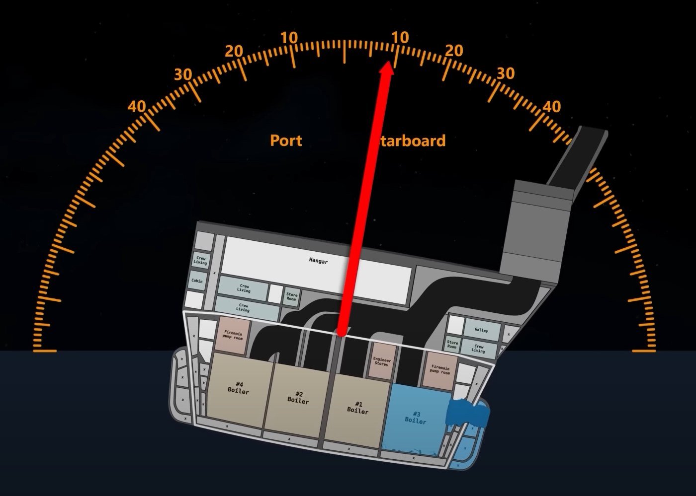

Shinano rozhodně nešla ke dnu kvůli stejnému problému jako Taihó.
(snad možná akorát nezkušená posádka je spojuje)
Tak loď byla uvnitř jak cedník, nebyly dodělané vodotěsné přepážky, vodotěsné průchody kabelů/potrubí. To pak stačilo zatopit pár oddělení po explozích torpéd a voda se díky tomu postupně dostala do dalších odděleních. K tomu u Jamato a Musashi nedošlo tam jednotlivá oddělení dokázala tu proniklou vodu zadržet, proto tolik vydržely, bylo potřeba "otevřít víc oddělení"..
Nedostatečně vycvičená a sehraná posádka lodi už je jen taková "třešnička na dortu" té tragédie.
Re: Yamato a Musashi - japonská monstra

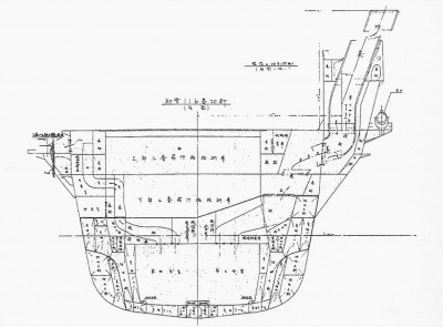

PŘESNĚ, samozřejmě u Shinano byly nedodělávky a jiné, ale že to vůbec tak blbě ruplo a dostala se dovnitř voda byla konstrukční chyba.
Je to dobře popsáno v úvodním článku, a také v diskusi. Nebo odkaz níže přímo na letadlovku.
https://naval-encyclopedia.com/ww2/japan/shinano.php

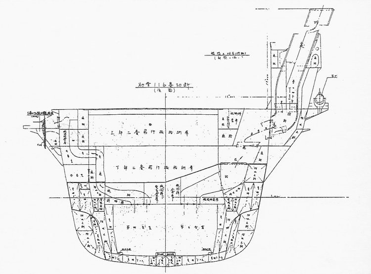

Řez letadlovou lodí Taiho u ostrovu.
TAIHO ty boule neměla, ale měla trup řešený podobně jako třeba Tirpitz, nebo třída IOWA.
viewtopic.php?p=338475#p338475
JAKO principiálně protitorpédová ochrana nevyčnívala vně trup, jako obšívka nebo jako konstrukce, což už byla zastaralá koncepce. Modernější lodě byly členěné uvnitř, což však omezovalo šířku pro strojovny.

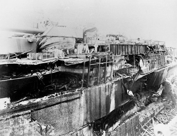

Poškozená americká loď USS Oklahoma, která měla kvalitní pancéřování, až na podvodní ochranu.
Což se ukázalo jako neefektivní a konstruktéři o tom mohli vědět, protože to byla loď z první světové války. Poškození se ukázala jako "neopravitelná". Prostě už to nemělo ani význam s ní něco dělat v době letadlovek. Je to však hezký snímek pro studijní účely.
