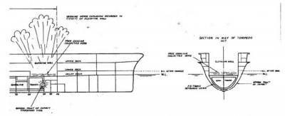

Zatímco Nelson napsal:
Poslední ryba zasáhla zasáhla Tajhó z pravé strany na úrovni předního výtahu. Ten byl výbuchem zablokován v horní poloze a jeho šachta byla částečně zaplavena palivem.
A tak je to jasnější.
Názorně tato kresba - nádrž Tanks sousedí s Gasoline.

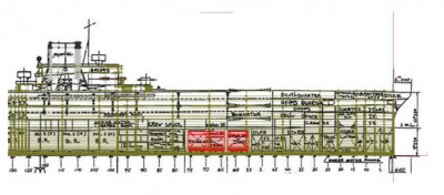

První zdroj uvádí zásah torpédem víceméně dobře, nicméně jako problém uvádí unikající letecký benzín, přestože zásah byl v oblasti lodních nádrží, byť nedaleko. A to jako primární důvod. O ropě ani zmínka. Umístění leteckých nádrží uvádí ve středolodí.
Druhý zdroj. No, ten asi přejdeme, že.
Třetí zdroj. V celé diskuzi zcela zásadní, jenž hází kramle do jedné či druhé teorie. Umístění leteckých nádrží lokalizuje ne do středolodí, ale na příď i záď, přičemž doslova píše
Zejména prostory pro skladování leteckého paliva byly jen částečně kryty pancířem CNC ráže 50-60 mm. Byly umístěny na přídi a zádi a pod předním výškovým kormidlem dostaly 90mm korunu NVNC a pod zadním výškovým kormidlem 100mm korunu NVNC. Jako ochrana před torpédy byly rovněž opásány po uze tenkou vrstvou nádrží s palivovým olejem.
Žádné středolodí a letecký benzín, žádná ropa. Ale směs vody, ropy a leteckého paliva. Kdy nádrže s lodním palivem tvořily integrální ochranu nádrží s palivem leteckým. Navíc je to podloženo i plánkem umístění nádrže. Bezva.
