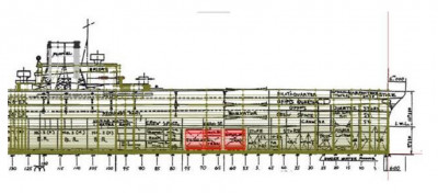

Co se týče zásahu torpédem, tak na české wiki to mají trošku blbě uvedené.
Píše se tam přesně toto:
... další 4 minuly a poslední zasáhlo loď pod „ostrov“ přímo do nádrží s leteckým benzínem, zásah taktéž vyřadil přední hangárový výtah, který se zasekl.
Nebylo to ale pod „ostrov“, ale více vpředu.
Zatímco Nelson napsal:
Poslední ryba zasáhla zasáhla Tajhó z pravé strany na úrovni předního výtahu. Ten byl výbuchem zablokován v horní poloze a jeho šachta byla částečně zaplavena palivem.
A tak je to jasnější.
Názorně tato kresba - nádrž Tanks sousedí s Gasoline.
Dal jsem hledat Taiho na Palba.cz
search.php?keywords=Taiho
Raiden: Onou na dálku zpozorovanou září exploze mohlo být právě vznícení paliva uniklého z potápějícího se trupu, šlo o velmi kvalitní surovou ropu z nalezišť na Borneu, kterou Nišimurovy lodě načerpaly právě během zastávky na Borneu a kterou bylo možné s jistými riziky (viz zánik letadlových lodí Taiho a Šokaku během bitvy ve Filipínském moři) použít přímo jako palivo do lodních kotlů.
Nelson: Asi máš na mysli lehkou tarakanskou ropu. Ta má podobné parametry jako mazut. Jenomže její výpary jsou dost nebezpečné. A Japonci na to dojeli s Taiho.
Pozn. Tarakan je město ležící na stejnojmenném ostrově při severovýchodním pobřeží Kalimantanu, indonéské části ostrova Borneo.
Je možné, že výpary z palivových nádrží naplněných lehkou ropou, ale nejen já dodávám také výpary z prasklé benzínové nádrže, která byla vedle?

První zdroj uvádí zásah torpédem víceméně dobře, nicméně jako problém uvádí unikající letecký benzín, přestože zásah byl v oblasti lodních nádrží, byť nedaleko. A to jako primární důvod. O ropě ani zmínka. Umístění leteckých nádrží uvádí ve středolodí.
Druhý zdroj. No, ten asi přejdeme, že.
Třetí zdroj. V celé diskuzi zcela zásadní, jenž hází kramle do jedné či druhé teorie. Umístění leteckých nádrží lokalizuje ne do středolodí, ale na příď i záď, přičemž doslova píše
Zejména prostory pro skladování leteckého paliva byly jen částečně kryty pancířem CNC ráže 50-60 mm. Byly umístěny na přídi a zádi a pod předním výškovým kormidlem dostaly 90mm korunu NVNC a pod zadním výškovým kormidlem 100mm korunu NVNC. Jako ochrana před torpédy byly rovněž opásány po uze tenkou vrstvou nádrží s palivovým olejem.
Žádné středolodí a letecký benzín, žádná ropa. Ale směs vody, ropy a leteckého paliva. Kdy nádrže s lodním palivem tvořily integrální ochranu nádrží s palivem leteckým. Navíc je to podloženo i plánkem umístění nádrže. Bezva.
Takže za mne omluva Lorde a současně poděkování. Přičemž můžeme konstatovat, že devaddevět procent zdrojů kecá, i papírových. Zapracuji.
Ano, s tím souhlasím, podle toho co jsem přečetl. A o čem jsme se primárně přeli.
Nákres jsem také výše připojil, ale ten srýnšot z uvedeného zdroje je názornější.
