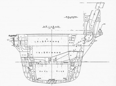

Podhladinová ochrana byla založena pouze na odolnosti pancéřové přepážky. Ta svou horní hranou kde měla sílu 200 mm přímo navazovala na hlavní pancéřový pás. Směrem ke dnu (pod úhlem 15°) se postupně ztenčovala až na konečných 50 mm [14] a podle propočtů měla vydržet explozi 400 kg TNT u lodního boku. Problematickým se ale jevilo její napojení na hlavní pancíř. Nešlo totiž o svar (kvalitně ručně provařit 20 cm hlubokou spáru je i dnes práce pro machra), obě desky byly sešroubovány a snýtovány pomocí úhelníků. To bylo ale shledáno jako dostatečné a tak nebylo nutné použít původně navrhovaný mnohavrstevný systém založený na kombinaci palivových nádrží a suchých prostor.
Ona ta podhladinová ochrana má své specifikum. Nosnou ideou té monstrózní 200mm (v oblasti muničních skladů až 270mm) přepážky byla ochrana před podvodními zásahy těžkých dělostřeleckých granátů (konkrétně byla dimenzována tak, aby odolala ráži 460mm, stejně jako zbytek pancéřové ochrany). Samotnou protitorpédovou ochranu dost odflákli proto, protože ta přepážka měla teoreticky stačit i na tento problém (nebýt mimo jiné i těch zmíněných problematických spojů, až o 50% méně účinných než původně zvažovaná varianta, která se ale ukázala jako produkčně náročná). Dalo by se dokonce říci, že třída Jamato pořádnou protitorpédovou ochranu jako takovou vlastně má i nemá.

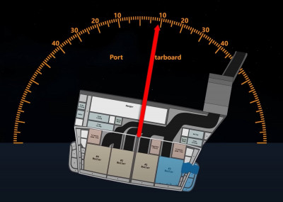

Ano, bitevní lodě vydržely docela dost, až na tu již diskutovanou protitorpédovou ochranu - anti-torpedo bulge.
Resp. za bulge nebylo napojení pancéřových pásů dostatečně pevné.
Například třetí jednotka SHINANO se potopila po zásahu jen čtyř torpéd. Konverze na letadlovku, ale ten spodek byl údajně stejný.
Právě že tam začalo zatékat, a čerpadla nestíhala. Mohli se pokusit pro vyrovnání pustit vodu na druhou stranu.
Třeba YAMATO vydržela naprosto více zásahů torpédy z obou stran trupu, a to nezpůsobilo rychlé naklonění na jednu stranu.

Shinano rozhodně nešla ke dnu kvůli stejnému problému jako Taihó.
(snad možná akorát nezkušená posádka je spojuje)
Tak loď byla uvnitř jak cedník, nebyly dodělané vodotěsné přepážky, vodotěsné průchody kabelů/potrubí. To pak stačilo zatopit pár oddělení po explozích torpéd a voda se díky tomu postupně dostala do dalších odděleních. K tomu u Jamato a Musashi nedošlo tam jednotlivá oddělení dokázala tu proniklou vodu zadržet, proto tolik vydržely, bylo potřeba "otevřít víc oddělení"..
Nedostatečně vycvičená a sehraná posádka lodi už je jen taková "třešnička na dortu" té tragédie.

PŘESNĚ, samozřejmě u Shinano byly nedodělávky a jiné, ale že to vůbec tak blbě ruplo a dostala se dovnitř voda byla konstrukční chyba.
Je to dobře popsáno v úvodním článku, a také v diskusi. Nebo odkaz níže přímo na letadlovku.

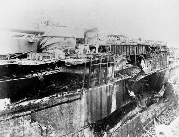

Poškozená americká loď USS Oklahoma, která měla kvalitní pancéřování, až na podvodní ochranu.
Což se ukázalo jako neefektivní a konstruktéři o tom mohli vědět, protože to byla loď z první světové války. Poškození se ukázala jako "neopravitelná". Prostě už to nemělo ani význam s ní něco dělat v době letadlovek. Je to však hezký snímek pro studijní účely.
