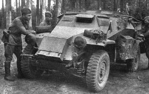

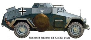

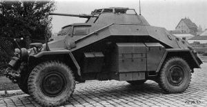

Obrázek SdKfz 221

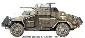

V roce 1938 je do výzbroje přijata nová verze nazvaná SdKfz 222. Nová verze měla daleko vyšší palebnou sílu, ve větší, upravené věži byl zabudován upravený protiletadlový kanón FlaK 30, označený jako KwK 30. Jednalo se o automatickou zbraň ráže 20 mm, dosahující rychlost střelby 280 střel/min. Palebný průměr byl 180 až 220 nábojů 20x138B. Kanon umožňoval měnit náměr v rozsahu -7 až +80°. Vedle kanónu byla zabudován kulomet MG 34 ráže 7,92 s 1050 náboji. Pozdější verze vozidla byly vybaveny modernější verzí kanónu, KwK 38, vycházejícího z protiletadlového kanónu FlaK 38. Kadence kanónu stoupla na 480 střel/min. Díky velkému náměru bylo možno vést střelbu i na vzdušné cíle. K zaměřování kanónu sloužil optický zaměřovač TZF 3a.
Osádku tvořili tři muži, do větší věže se vlezl i nabíječ. Věž zůstala otevřená, dvoudílný odklápěcí kryt byl vybavený bočnicemi. Síla pancíře věže zůstala stejná, tj. 8 mm. Až v průběhu výroby byl čelní pancíř korby zesílen na hodnotu 30 mm.

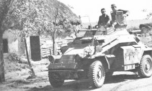

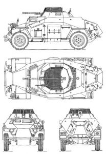

Obrázek SdKfz 222

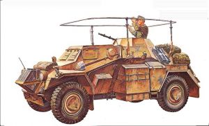

Další variantou na podvozku Horch 4x4 byl radiovůz, označený SdKfz 223. Stroj byl schodný s verzi 222 pozdější produkce, jen místo věže s kanonem se opět objevuje malá devítiboká věž s kulometem MG 34. Vozidlo má bohaté radiové vybavení, na čtyřech nosnících je uložena vysoká rámová anténa. Osádka je složena s řidiče, velitele-střelce a radisty.

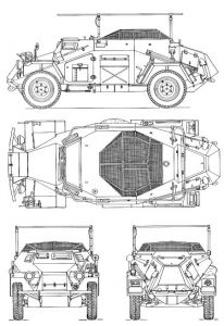

Obrázek SdKfz 223

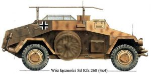

V malém počtu byly vyrobeny spojovací vozy SdKfz 260 a 261. Oproti verzi 223 nemá OA věž, místo ní je na vozidle umístěna nástavba. Jedinou zbraní čtyřčlenné osádky je samopal MP 38.

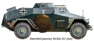

Obrázek SdKfz 260

SdKfz 221

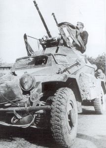

SdKfz 222

SdKfz 223
SdKfz 261
