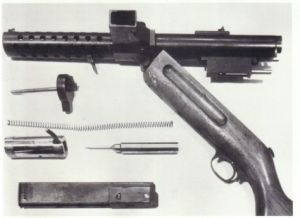

Sapiku nemáš někde řez tím zásobníkem? Mě to celkem zaujalo, ale nějak mě to nedochází.

Tam jsem nějak neuspěl, řez jsem nenašel.... jen pár velmi dobrých obrázků

Jestli to dobře chápu, tak náboje prochází jak šikmou přímou částí, tak lomem a částí k bubnové části až právě do bubnové části. je to velmi zajímavé, především ten přechod lomem cca 45°.....

redboy píše:Jestli to dobře chápu, tak náboje prochází jak šikmou přímou částí, tak lomem a částí k bubnové části až právě do bubnové části. je to velmi zajímavé, především ten přechod lomem cca 45°.....
Už to tak vypadá, k nabíjení byl potřeba ještě nějaký přípravek. Muselo to dát asi práci vymyslet takový "bazmeg"...

redboy píše:Sapiku nemáš někde řez tím zásobníkem? Mě to celkem zaujalo, ale nějak mě to nedochází.
Myslím si, že průchodu nábojů pomáhá kuželově sestrojený buben a to, že náboje procházející rovnou částí zásobníku nesvírají s ním pravý úhel.
Na jedné fotce zásobníku z 1. odkazu je vidět čísla 12, 22, 27, 32. Myslím si, že páka neslouží k ukazování počtu nábojů, ale k dodatečnému napnutí pera podle počtu nabitých nábojů (páka se dá narovnat pro vyvynutí větší síly).

Pár poznámek:
1) rovné schránkové zásobníky se objevily až po válce u policejních samopalů, k jejich použití byla nutná úprava zbraně - výměna objímky zásobníku.
2) klička na bubnovém zásobníku slouží skutečně k napínání pružiny podavače, ta se napínala až po naplnění zásobníku náboji. Zásobník má odnímatelné víko.
3) samopal MP-18/1 používal po atentátu na R. Heydricha jako osobní zbraň K. H. Frank. Zbraň je dnes uložena v depozitáři VHÚ.
