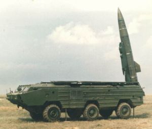

TOČKA ( také R-70, SS-21 Scarab, 9K72 ),
OZ 9P129 na podvozku ZIL 5937 ( nebo BAZ 5921 )
dostřel 15 – 70 km

Kontejner z jiného pohledu na US podvozku.
Zde OT, patří k tématu: http://www.palba.cz/viewtopic.php?p=58785#58785

Oprava označení SCUD C na základě upozornění bývalého příslušníka 331. tdb :
Uvádím na pravou míru : kde se v článku zmiňuji o raketovém kompletu SCUD C, tak se jedná ve skutečnosti o SCUD B na kolovém podvodu MAZ 543 SPU ( OZ 9P117M ).
Zároveň se omlouvám za neúmyslnou mystifikaci, zmýlilo mně označení SCUD 1a, 1b, 1c, zaměnil jsem to se SCUD A, B, C.
SCUD C má mít dostřel 550 km a nikdy nebyl ve výzbroji ČSLA ani u Střední skupiny sovětských vojsk.

1. Scud B - OZ na kolovém podvozku MAZ 543 SPU je stejný jako mnou označený SCUD C - OZ 9P117M na stejném podvozku ? U 311. a 321. tdb to není problém, jednalo by se pouze o chybné označení SCUDu ( B / C ), na mnou uvedeném roku zavedení 1971 ( 1972 ) by se nic nezměnilo.
2. U 331. tdb je to složitější, neboť podle zjištěných informací bylo OZ SCUD B na pásovém podvozku pouze 7, ale od roku 1982 byla změna počtu OZ ze 6 na 8, což mi nevychází bez ohledu na rok zavedení 1982 nebo 1985.
3. U nejasného zařazení srmo u konkrétních vševojskových divizí to není až takový problém, jedná se o jednotnou organizační strukturu: Jde pouze o změnu dislokace a přejmenování divizí, a to jak mírových tak i válečně vytvářené ( 16. td ).

Ještě k výzbroji: brigáda měla od založení pásové odpalovací zařízení 2P19 pro takticko-operační raketu 8K14 do podzimu roku 1982,potom byla postupně přezbrojená na odpalovací zařízení kolové 9P117M (MAZ 543SPU ).
V roce 1985 už byla už naše brigáda na BOS s OZ 9P117M.
U obou typu odpalovacího zařízení ( 2P19 a 9P117M ) se jedná o stejný raketový komplet 9K72 ELBRUS a má stejnou TOR 8K14 s dostřelem min. 50 km a zaručeným 275 km.
