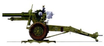

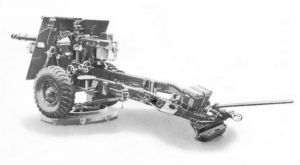

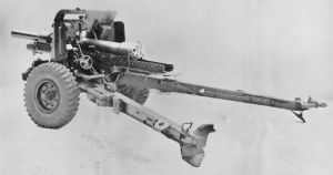

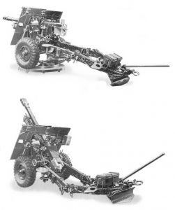

25pdr s lafetou Mk 2 - Mk 3 a krátká australská verze

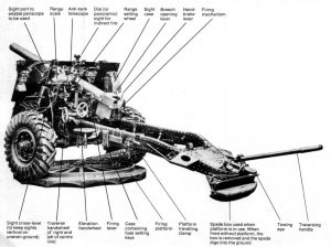

Kanon Ordnance, Q.F., 25pdr, což mimochodem znamená „dělo, rychlopalný (s rychle ovládaným závěrem), 25liberní“, byl polní kanon ráže 3,34“ (87,6 mm), umístěný na dvoukolé lafetě (viz výše). Závěr hlavně byl klínový (vertikální), brzdovratné zařízení bylo hydropneumatické s variabilní délkou zákluzu, umístěné ve třech válcích pod hlavní kanonu. Hlaveň kanonů o délce L/28,35 (2400 mm) byla vyráběna technologií autofretáže. Od konce roku 1942 je na hlaveň montována úsťová brzda typu Soluthurn, ta má na každé straně dva výtokové otvory.
Součástí kanonu je i kruhový podstavec, ten umožňoval rychlou změnu odměru kanonu. Podstavec byl samozřejmě pevně ukotvený v terénu. Lafeta kanonu měla dvě pevná ramena, vzadu zakončené rydlem a tažným okem. Pevné ramena omezují náměr kanonu na + 40°, proto je vyráběna verze s rozevírajícími se rameny, u této verze je maximální náměr +70°. Minimální náměr je -5°, odměr hlavně na lafetě je 8°.

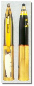

Střelivo pro kanon bylo přepravováno v dvoukolé kolesně, ta byla při převozu „zapřažena“ mezi tažné vozidlo a kanon. U kanonu je používáno dělené střelivo, k dispozici byla tříštivotrhavá, protipancéřová, kartáčová, dýmotvorná a osvětlovací střela, později byl dodávání kumulativní náboj. K „pohonu“ sloužila trojice základních prachových náplní v mosazných nábojnicích, jednotlivé náplně se liší barvou sáčku.
Pro střelbu proti obrněným cílům se používala náplň No. 3, případně speciální náplň „Super“, ta je dodávána ve speciálním utěsněné nábojnici. Pro zvýšení účinku je k této náplni přidávána ještě zesilující náplň. Více se snad dozvíte z přiložené tabulky, nepřepočítával jsem původní imperiální jednotky.

střelivo, vlevo je vyráběné v Pakistanu
