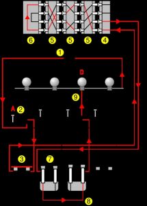

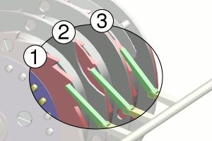

Zde ještě některé obrázky, které již o Enigmě na Palbě byly.
Patent byl udělen tomuto základního výkresu obvodů Enigmy v roce 1928.
Nastavení rotorů.
Enigma obvody.
Enigma válce.
A ještě jednou válce.
