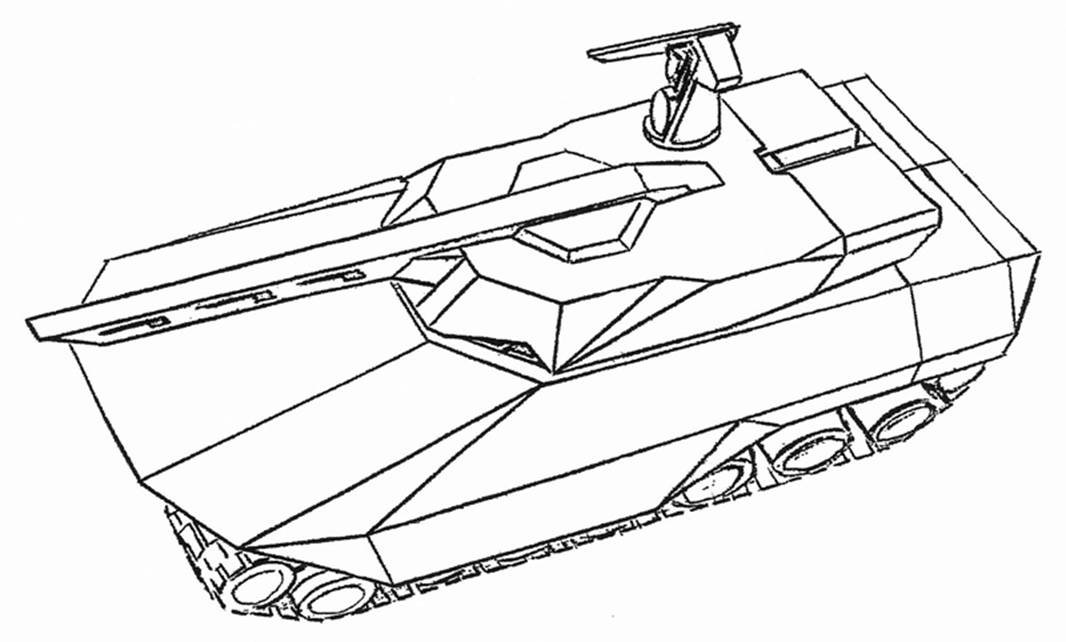

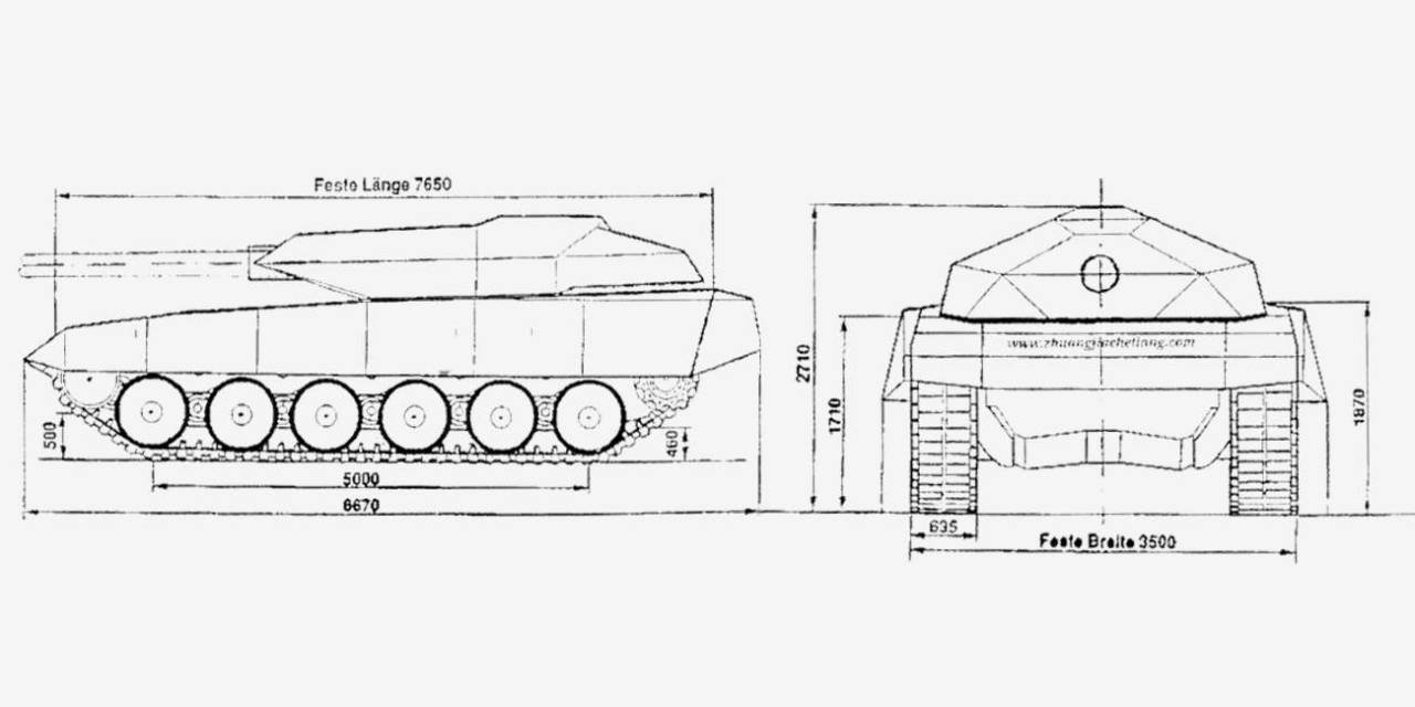

Při hledání počátků německých tanků 4.generace a toho v jakém stavu byly plány na nahrazení Leopardů 2 (koncem studené války), jsem narazil na pozoruhodnou podvozkovou platformu: Neue Gepanzerte Plattform (NGP) jejiž historie se datuje od roku 1990.
Nová platforma vznikla s cílem vytvořit rodinu moderních obrněných vozidel pro zjednodušení logistiky a snížit náklady na údržbu. Platforma která nahradí veškeré dosavadní pásové podvozky (navrhnuté v 70.letech - Leopard 2). Základní typ podvozku se dělil na tři typy, které se odlišovaly uspořádáním vnitřního prostoru, dle určení:
Plattform A: varianta určená pro tanky
Plattform B: varianta určená pro bojová vozidla pěchoty (Puma)
Plattform C: varianta určená pro podpůrná vozidla (protiletadlová vozidla, Bergerpanzer atd.)
V případě Platformy A byla osádka umístěna v přední části vozidla a oddělena od zbraňových systémů. Velká část činností má být automatizovaná a obstaraná počítači, díky tomu se počet obsluhy sníží na dva. Osádka byla tvořena dvěma operátory, kterou mohli doplňovat dva vojáci pěchoty, motostřelci, pro které byl vyčleněn prostor (140 cm) v zadní části vozidla - obdobně jako u Merkavy. Pohon vozidla měl obstarávat dieslovo-elektrický powerpack a jako výzbroj se zmiňuje ETC (elektro-termalní-chemický) kanon ráže 140 mm, tato technologie se vyvíjí od roku 1980. Časový plán (uvedený roku 1996) se zaváděním Nové Platformy byl následující:

Nyní se zdá že, představitelé Bundeswehru si uvědomili chybu a projekt NGP (Platformu A) opráší. Opět je politická vůle k tomu, aby mělo Německo moderní pásovou techniku a tanky které budou světovou špičkou. Ministryně obrany také zmínila, že tyto plány jsou prioritou ve střednědobém horizontu a zdá se že jsou i finance pro celý projekt.
Německo by dokázalo projekt dokončit samo (tak jej plánovalo od počátku) i bez mezinárodní asistence, ale z politických důvodů se rozhodlo vytvořit koncern KANT (Nexter a KMW) a zapojit do projektu Francii, díky čemuž vznikne "eurotank" a pokud výsledný stroj bude mít úspěch jako jeho předchůdce Leopard 2, mohl by se stát i hlavním tankem NATO (německá vojenská technika se často účastní vojenských tendrů i v USA - byly nabízeny Pumy atd.).
Otázkou je jak se na projekt promítne utlumení financování (od roku 2001), ale mohly by se zužitkovat poznatky ze zavádění a výroby bojových vozidel Puma (zápory atd.).
Je paradoxní že právě nyní, na konci roku 2015, měla dle původního harmonogramu (z roku 1996), začínat výroba nového německého tanku.
Pripomeňme že Frank Haun, předseda KMW, zmínil, že koncern KANT je schopen do pěti let (tedy do roku 2020) vyvinout nový tank. Čtrnáctileté zpoždění tedy není takovým problémem jak se může zdát - plány jsou a stačí jen navázat tam kde roku 2001 zkončili.

Ještě jsem našel nějaké zmíňky o Experimentalwanne Gesamtschutz (EGS), pocházejícími z přelomu století. Je to obdobný stroj jako platforma NGP, jen se jedná o samostatný tank. Našel jsem nějaké výkresy viz níže. K tomuto projektu zmíním, že se počítalo s váhou kolem 48tun a výzbroj měla být 140mm kanon klasické koncepce nebo 120mm ETC kanon. EGS i NGP si jsou natolik podobné (jsou i ze stejné doby) tak se patrně jedná o dílo stejného týmu. Za zmínku stojí především rozvržení vnitřního prostoru osádky (kapsle) nebo bezpečnostní tvarování korby.
Fotografie testovaného podvozku, které jsem sem dával, mají být právě EGS (ne NGP) - nenapadá mě ale žádný rozdíl
Upozorňuji že jsou tyto návrhy staré více než 15 let:
http://www.ciar.org/ttk/mbt/armor/armor ... wehr01.pdf
