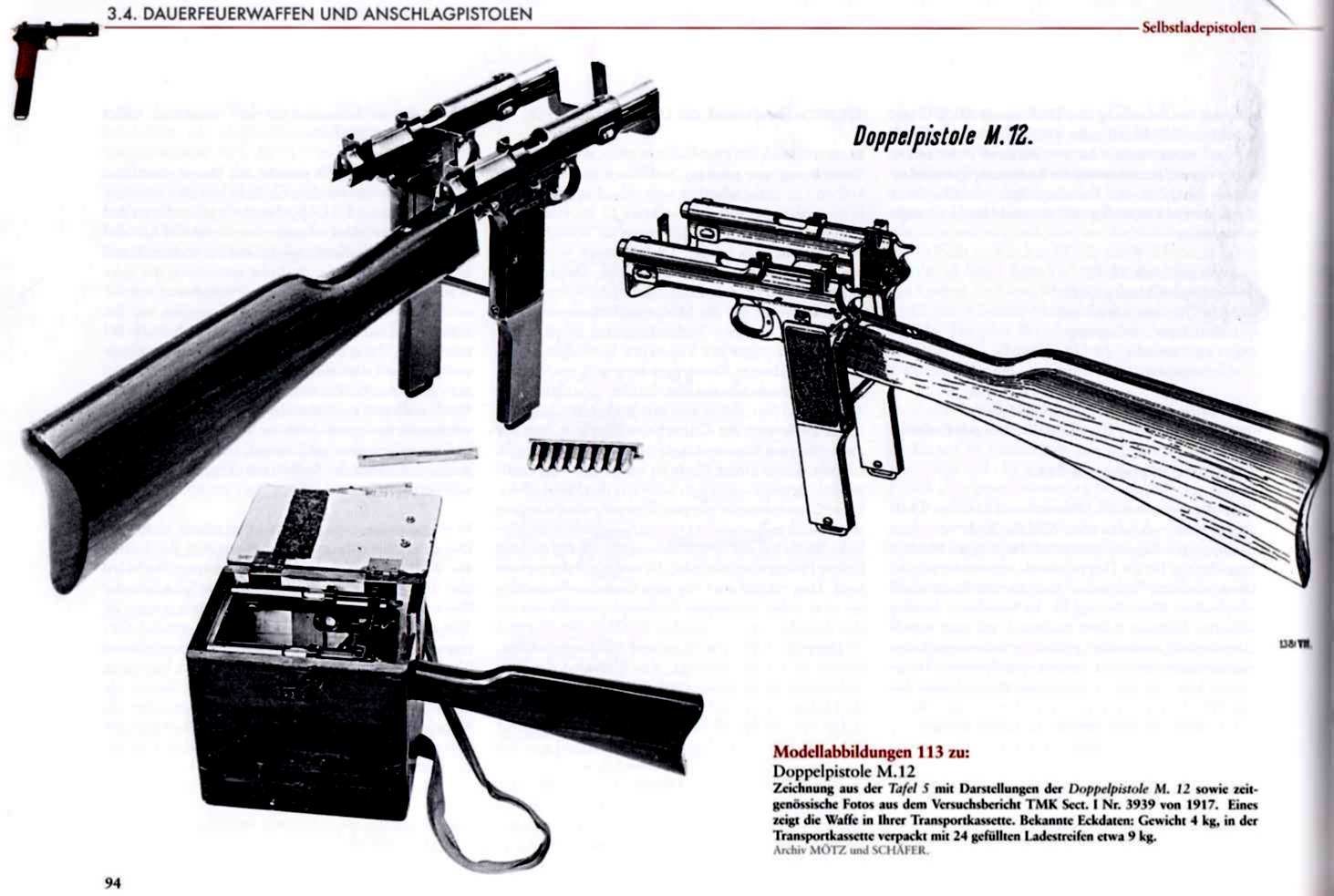

Steyr Hahn Doppel-Pistole Model 1912
První pistolí, která si vysloužila hlubokou přestavbu, byla osvědčená 9 mm Repetierpistole M12, jinak známá pod názvem Steyr M1912. Pistole Steyr M1912 byla pověstná svou spolehlivostí ve válečných podmínkách. Pro svou jednoduchou údržbu byla oblíbená ve všech složkách R-U armády. Tato pistole používala munici 9x23 mm Steyr a celkem pojala 8 těchto nábojů. Nabíjení se provádělo pomocí pásku. Nás ale zajímá její upravená, automatická verze (Sonderversion) pro osádky letounů – Flugzeugbesatzungen, která se později rozšířila i do ostatních složek armády. V roce 1915 byl zaveden do výzbroje R-U armády model na 16 nábojů v prodloužené nábojové schránce, na kterou bylo možno nasadit pažbu. Tato pažba sloužila i jako pouzdro a rukojeť pistole se nasouvala na konec pažby, který byl zakončený okem. V tomto stavu z pouzdra vyčníval dlouhý zásobník. Tento zásobník nebyl zásobníkem v moderním slova smyslu, jelikož byl pevně zabudovaný do těla zbraně a náboje bylo nutno doplňovat pomocí pásku, otevřeným závěrem. Navíc nevznikl speciální nabíjecí pásek na všech 16 nábojů, ale bylo nutno použít dva standardní pásky po osmi nábojích. Kadence činila 800 až 900 výstřelů za minutu. V modifikaci Doppel-Pistole pak byla kadence dvojnásobná, tedy 1800 výstřelů za minutu. Tato úprava již ale stojí za detailnější rozbor, jelikož se jednalo o velice bizarní konstrukci, která měla předznamenat příchod celého odvětví zbraní, které by se daly označit jako pistolové kulomety.
Pažba již byla pevná a obě pistole byly spojeny speciální konstrukcí. K zaměření sloužila pevná mířidla v ose obou zbraní. Spoušťový mechanismus nebyl společný, ale patrně bylo nutno ovládat pistole jednotlivě, nebo oběma rukama. Zbraň měla speciální dřevěný futrál – krabičku, do které ji bylo možno umístit a snáze přepravovat pomocí popruhu. Tato zbraň vážila 4 kilogramy. V přepravní krabičce, kompletním příslušenstvím a plnými zásobník, pak rovných 9 kilogramů. Tato varianta pistole Steyr-Hahn M1912, byla testována v letech 1917-18.
První pistolí, která si vysloužila hlubokou přestavbu, byla osvědčená 9 mm Repetierpistole M12, jinak známá pod názvem Steyr M1912. Pistole Steyr M1912 byla pověstná svou spolehlivostí ve válečných podmínkách. Pro svou jednoduchou údržbu byla oblíbená ve všech složkách R-U armády. Tato pistole používala munici 9x23 mm Steyr a celkem pojalala 8 těchto nábojů. Nabíjení se provádělo pomocí pásku. Nás ale zajímá její upravená, automatická verze (Sonderversion) pro osádky letounů – Flugzeugbesatzungen, která se později rozšířila i do ostatních složek armády. V roce 1915 byl zaveden do výzbroje R-U armády model na 16 nábojů v prodloužené nábojové schránce, na kterou bylo možno nasadit pažbu. Tato pažba sloužila i jako pouzdro a rukojeť pistole se nasouvala na konec pažby, který byl zakončený okem. V tomto stavu z pouzdra vyčníval dlouhý zásobník. Tento zásobník nebyl zásobníkem v moderním slova smyslu, jelikož byl pevně zabudovaný do těla zbraně a náboje bylo nutno doplňovat pomocí pásku, otevřeným závěrem. Navíc nevznikl speciální nabíjecí pásek na všech 16 nábojů, ale bylo nutno použít dva standardní pásky po osmi nábojích. Kadence činila 800 až 900 výstřelů za minutu. V modifikaci Doppel-Pistole pak byla kadence dvojnásobná, tedy 1800 výstřelů za minutu. Tato úprava již ale stojí za detailnější rozbor, jelikož se jednalo o velice bizarní konstrukci, která měla předznamenat příchod celého odvětví zbraní, které by se daly označit jako pistolové kulomety. Pažba již byla pevná a obě pistole byly spojeny speciální konstrukcí. K zaměření sloužila pevná mířidla v ose obou zbraní. Spoušťový mechanismus nebyl společný, ale patrně bylo nutno ovládat pistole jednotlivě, nebo oběma rukama. Zbraň měla speciální dřevěný futrál – krabičku, do které ji bylo možno umístit a snáze přepravovat pomocí popruhu. Tato zbraň vážila 4 kilogramy. V přepravní krabičce, kompletním příslušenstvím a plnými zásobník, pak rovných 9 kilogramů. Tato varianta pistole Steyr-Hahn M1912, byla testována v letech 1917-18.
